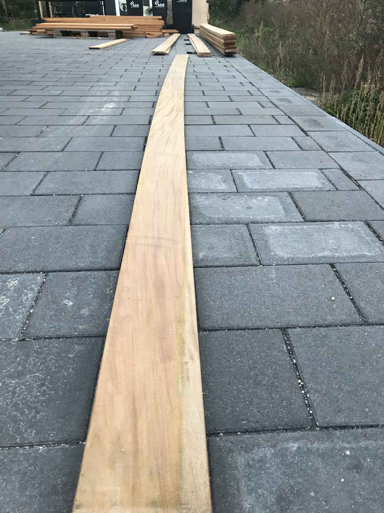

@dertill hat es schon sehr gut beschrieben wie man damit gut umgeht. Die Abstandshalter machen die Sachen einfacher und dauerhafter.
So sahen unsere Dielen aus:
Lange Holzlatte liegt mittig auf grauen Pflastersteinen; Bauholzstapel im Hintergrund.
Mit den erwähnten Mitteln ließen die sich gut bändigen.

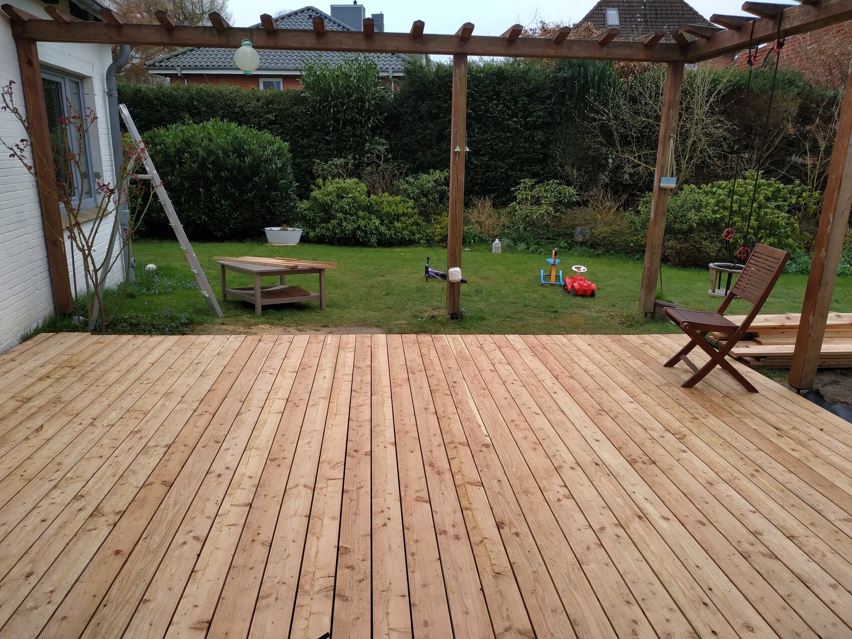

Welche Dielen hast Du bei Dir jetzt verlegt? Thermo, Lärche,..? Zufrieden mit der Entscheidung?
Ich habe erst zu Thermo-Kiefer oder Thermo-Esche tendiert, mich dann aber aus mehreren Gründen für klassisch Lärche entschieden.
Die Terrasse ist ca. 34 m² groß. Da spielt der Preis für das Holz auch eine Reihe und alle Alternativen wären mindestens doppelt so teuer gewesen. Ich habe 28/120 mm Dielen ohne Profil, also glatt, verlegt. Im Moment bin ich super zufrieden. Wie lange das so bleibt, wird sich zeigen. Die wichtigsten Vorgaben für konstruktiven Holzschutz habe ich beachtet, daher mache ich mir um die generelle Langzeit-Stabilität nicht so viele Gedanken. Was das Splittern/Schiefern angeht, werden wir sehen. Die Verarbeitung von Lärche ist natürlich auch einfacher, als mit Harthölzern und da es meine erste eigene Terrasse ist, wollte ich mir das nicht noch unnötig schwer machen und dann mit besonders teurem Holz nicht zurecht kommen.
Hier die Terrasse. Bild aus Februar, da war sie noch nicht fertig. Rechts sieht man den Holzstapel. Wurde nach Rechts noch auf 2m Dielendlänge, statt wie hier 4m, für ca. 6,5m weitergeführt. (Die Pergola hat noch der Vorbesitzer errichtet).
Garten mit Holzdeck und Pergola, rechts Holzstuhl, Spielzeugauto im Gras, grüne Hecke hinten.
