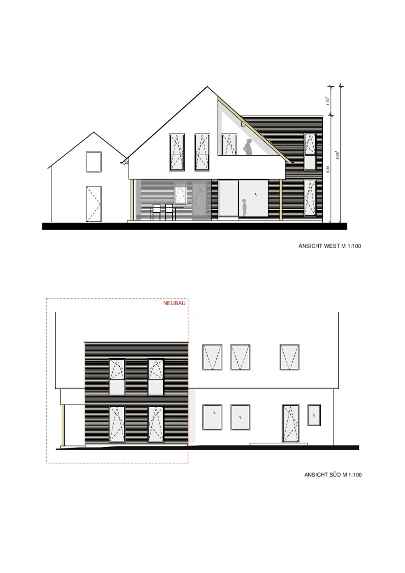

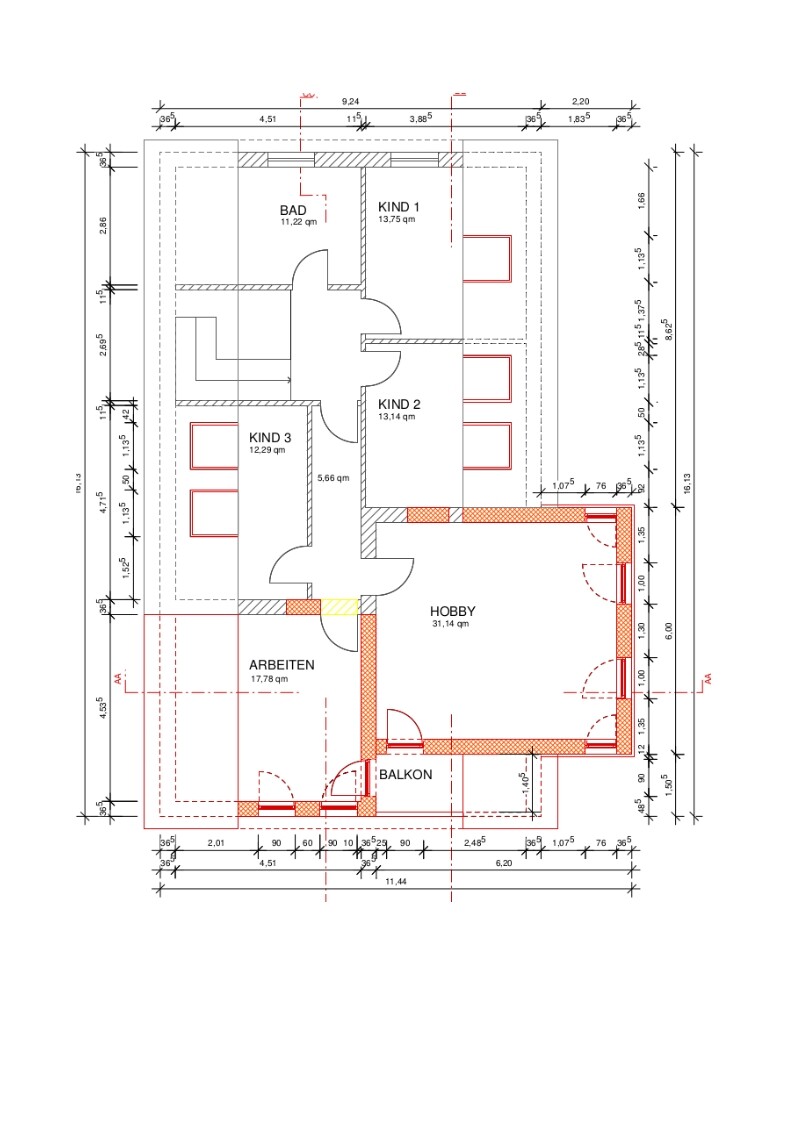

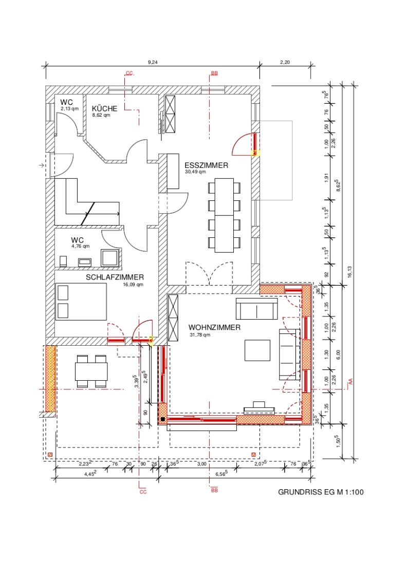

Erweiterung (Pläne anbei):
  • 81m² Wohnfläche, ebenfalls massiv 36er Ziegel, ohne Keller
  • Haus- / Dachverlängerung um ca. 5m, mit zusätzlich seitlich eingeschobenem Quader über EG + 1.OG
  • im "Quader" im EG + 1.OG je ein Zimmer mit ca. 32m²
  • ein weiteres Zimmer im 1. OG im verlängerten Neubau (18m² mit Dachschräge)
  • darunter ein offener Freisitz im Erdgeschoss
  • Kunststofffenster / -Türen, 2 Schiebe-Hebetüren im EG à 3m Breite
  • Standardausstattung (Vinylböden, CPL-Türen)
  • Zusätzlich 5 Dachfenster ca. 1,0 x 1,5m zur Belichtung der bestehenden Räume, die dann teils ohne Fenster wären.
  • Zusatzaufwand ist der Abbruch des eingebauten Balkons (muss wohl für die neue Decke weg), sowie das Anflanschen des Anbaus an die bestehende Garage und eine neue Außentür im Altbau.
