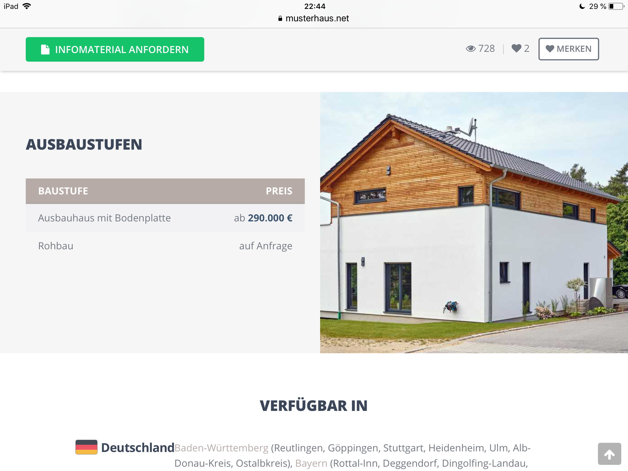

Wenn Sonnleitner, eine Firma, die ich eher im oberen Preissegment einordnen würde, ein105 qm großes Haus mit Kamin und Galerie für 278000 € (bei dem Preis kann man wohl von schlüsselfertig ausgehen)
stopp! Das ist ein Ab-Preis und gilt generell ohne Sonderausstattung wie zb Kamin und Balkon wie auch Giebelverglasung. Bei Holz/Holzständer kann man dann noch davon ausgehen, dass es ein Ausbauhaus ist ab OK Bodenplatte.
Man kann bei diesem Preis nicht von schlüsselfertig ausgehen.
Dieses ist ein Haus für 2 Personen eines hochpreisigen Hausherstellers mit hochwertigen Materialien.
Mit Keller und den Extras
*Ich hab noch mal gegoogelt zu den Preisen von Sonnleitner:
Ausbauhaus ca. 170qm, aber mit günstigem Putz, wenigen Fenstern, ohne Schnickschnack, also ohne Balkon, ohne Kamin, einfach und schlicht, dazu kommen dann die Innengewerke.
Modernes Haus: weißes Erdgeschoss, Holz-Obergeschoss, Frontansicht.
Mal Tacheles geredet: einen Luftraum muss man sich wie auch eine Galerie leisten können. Das Rad Hausbau muss man nicht neu erfinden.
Alles was du auf den Bilder als nette goodies siehst ist definitiv nicht im ab-preis drin.
Dazu gehört auch das schlüsselfertig noch ein ganzes Stück von Einzugsfertig ist.
