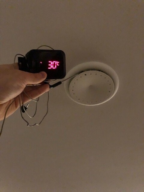

Ich habe gerade mal nachgemessen. Die Module haben alle nur ca. 30-32 Grad. Ich mein in Erinnerung zu haben, dass der Monteur gesagt hat, die sollten 70 Grad haben. Mein gesunder Menschenverstand sagt schon, dass die 30 Grad viel zu wenig sind.

halmi
23.01.19 07:20
Der Rechtsweg wird auf jeden Fall ein sehr kalter für dich und deine Familie . Kümmere dich selbst um deine(!) Heizung und bleib parallel an Weberhaus dran.
Anders wirds ein sehr sehr kalter Winter für euch.
