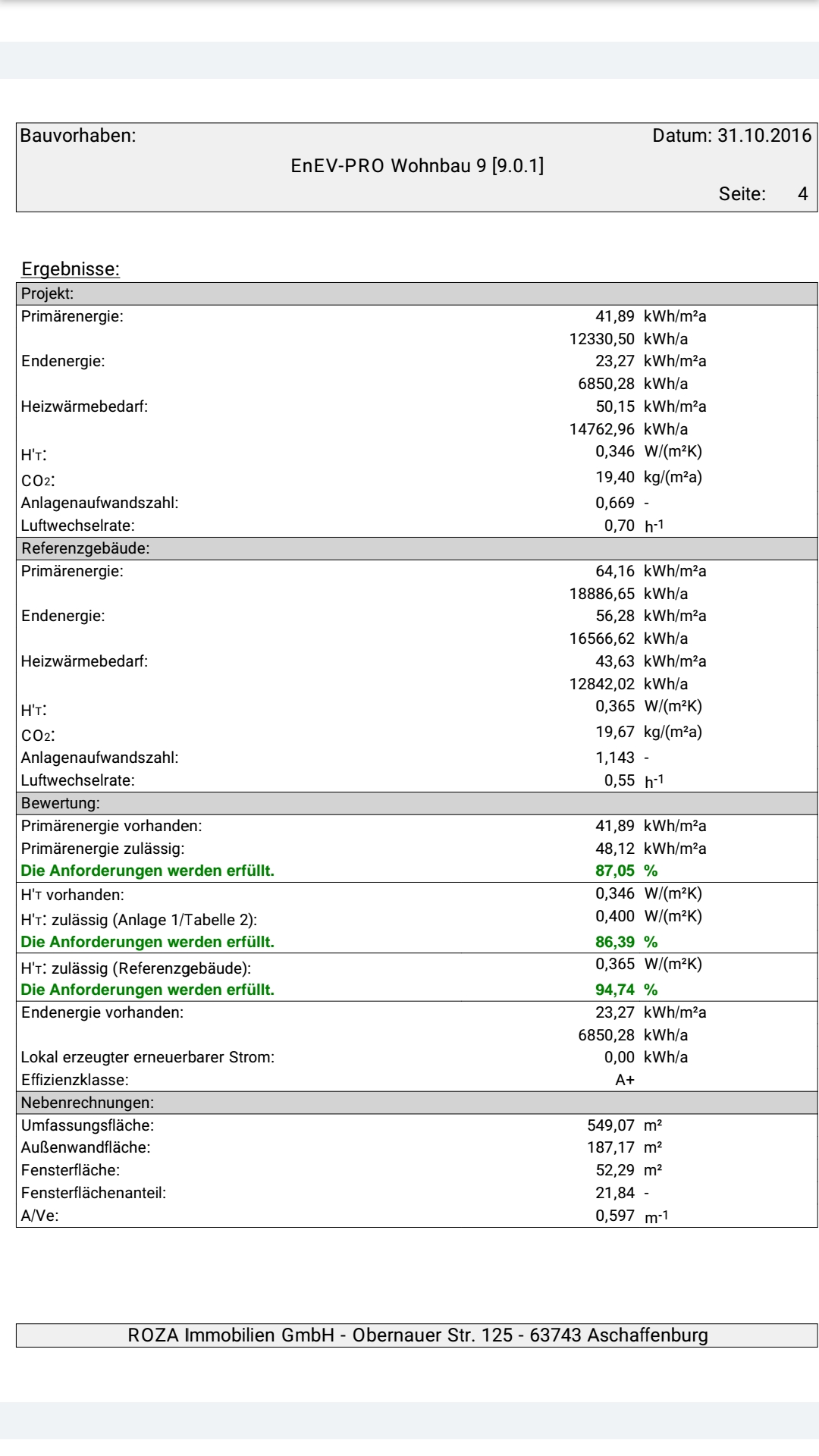

ᐅ Heizkosten bei Kfw55 - Stromkosten kommen mir zu hoch vor
Erstellt am: 07.11.18 19:56
Der-w
08.11.18 05:28

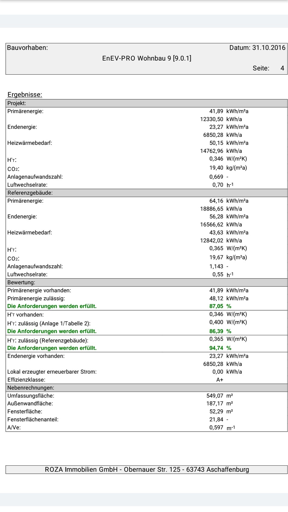

Hier ein Bild des HT Wertes
Energetische Kennwerte eines Bauprojekts: Primär-/Endenergie, Heizwärmebedarf, CO2
Danke für die Tipps.
Werde mal googeln
boxandroof
08.11.18 08:11
Der-w schrieb:
Der Energiebedarf ist ja relativ gut finde ich. Wohnfläche wird mit circa 145qm gerechnet in der Auslegung.
Leider ist das ein Trugschluss. Die Dämmung ist unterster Standard für einen Neubau. Für KFW 55 ist H‘t 0,28 mindestens erforderlich, dachte ich jedenfalls?!
Die vordergründig guten Werte werden auf die Papier durch die Wärmepumpe erreicht. Wenn dann nich ein schlecht geplantes Heizsystem dazu kommt, wovon ich hier ausgehen würde, hast Du entsprechend hohe Verbräuche.
Die Tabelle mit dem Stromverbrauch scheint jedenfalls bereits vom Anbieter ernst gemeint zu sein und sich nur auf die Heizung zu beziehen Für den zukünftigen Verbrauch würde ich sie dennoch nicht verwenden wie eingangs schon beschrieben.
Der-w
08.11.18 09:26
Wie kann man das noch rausfinden?
Mottenhausen
08.11.18 10:06
Genau, Hintergrund ist die meines Erachtens absurde Bedarfsberechnung. In Abhängigkeit der Wärmequelle (LW-Wärmepumpe, Pellets, Gas usw.) darf das Haus einen unterschiedlich hohen Energiebedarf haben um jeweils trotzdem KfW55 zu erfüllen. So darf ein KfW55 Haus mit LW-Wärmepumpe wesentlich mehr Wärme durch schlechte Dämmung verschwenden, als ein mit Gas beheiztes Haus...
boxandroof
08.11.18 12:40
Aus der Ferne nicht wirklich. Du müsstest da in die Planung der Fußbodenheizung einsteigen und insb. prüfen auf welche Vorlauftemperatur geplant wurde. Pufferspeicher im System, irgendwelche Weichen?
Frag mal nach der Raumweisen Heizlastberechnung und Verlegeplänen der Fußbodenheizung.
Vielleicht gibt es ja fertige Vergleichshäuser, ansonsten die Datenbank mit Verbräuchen für gebau diese Wärmepumpe.
Manches hast Du später selber in der Hand, wie Stilllegung aller Thermostate oder Einstellungen der Wärmepumpe.
