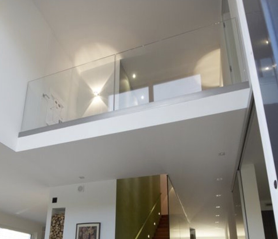

Es gibt Aluminium-Bodenprofile mit abP zu kaufen, ca. 165€/m. Dies werden üblicherweise mit M12 Bolzenankern gesetzt. Das kann man mit handwerklichem Geschick selbst machen.
Es sind dann alle 250mm M12 Bolzenanker im Beton, das hält das Profil schon sehr gut.
Ich habe mich für eine Variante mit L-Profil entschieden, d.h. der Estrich wird auch an/über das Profil gegossen.
Zusätzlich dann noch eine Scheibe VSG aus ESG in 17,52mm für ca 600€ (3m x 1,1m). Insgesamt hat mich mein Geländer mit Befestigungsmaterial ca. 1150€ gekostet. Dazu noch je nach Wunsch einen Handlauf aus Edelstahl oder alternativ aus Holz.
Ergebnis ist bei mir ein aus dem Fußboden herauskommendes Glasgeländer ohne sichtbares Befestigungsprofil.
Glaser und Schlosser wollten für ein solches Geländer ~3000€.
Also ca. 1800€ gespart durch eigenständige Planung und einen Tag Montage.

Danke für die Antworten. Unser Treppenbauer möchte 1250 Euro pro laufenden Meter plus Mehrwertsteuer . Wir benötigen 2,47m.
Anbei mal ein Beispiel, wie es uns gefallen würde.
Heller Innenraum mit moderner Glasbalustrade am Mezzanin und Treppenaufgang.

Der Preis ist natürlich ne Ansage.
Du hast dir aber auch die teuerste Variante eines Glasgeländers ausgesucht

Ziemlich genau so, sieht es bei uns aus. Wenn´s vom Zeitplan her noch reicht, könntest du ja mal nen Glaser kontaktieren.

Da kannst für 500€/m aber nicht meckern
