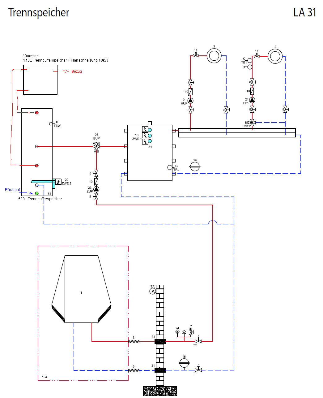

StefanWinkler19.06.18 23:17Hallo,
ich bräuchte einen Rat. Die Diskussion mit dem Vermieter ist mühsam und es besteht auch kein Interesse des Heizungsherstellers, Heizungsbauers oder der Ablesefirma daran was zu ändern.
Ich bin leider kein Heizungsexperte, aber zumindest glaube ich, dass wir im Heizungskeller kein gutes Heizungssetup haben und der Heizungsbauer unfähig ist, weil er sich nicht mit Wärmepumpen auskennt.
Infos:
Mehrfamilienhaus, 6 Wohnungen (480qm Nutzfläche gesamt), Baujahr Mitte 2011. Das Haus ist an sich hochwertig ausgeführt. Massivbauweise, 3-Fach-Verglasung, durchgängig Fußbodenheizung (Keine Heizkörper). Im Winter braucht man wenig Heizung, weil viele Glasfronten nach Süden. Kein Solar auf dem Dach.
Verbaut wurde:
Im Jahr 2011, 2012 und 2013 gab es Probleme mit der Heizung, da diese auf einen Fehler lief, den keiner auslas und behob. Dadurch ging sie in den Notbetrieb und heizte vornehmlich elektrisch.
Dies fiel erst 2013 auf, als wir der Nebenkosten-Abrechnung wegen irrwitziger kWh-Verbräuche widersprochen haben. Das wurde behoben, und 2014 und 2015 liefen sehr gut (siehe unten Verbrauchsübersicht).
Zum Jahreswechsel 2015/16 wurde ein 140L-Speicher mit Flanschheizung zusätzlich eingebaut, da der Vermieter die Vorschrift bzgl. Legionellenschutz einhalten will. Das heißt für ihn, dass Brauchwasser immer 60° haben muss. Das schafft aber die Wärmepumpe nicht, da diese nur bis maximal 50-55° schafft. Daher die Idee eines "Boosters" der das Brauchwasser von 50° auf 60° hochheizen soll.

Problem: Die Nebenkostenabrechnungen 2016 und 2017 weisen einen Energiekostenanteil für das Warmwasser von 1,8% auf. Der Rest von 98,2% entfällt auf Heizung.
Außerdem stieg der Stromverbrauch von 15690kWh (2015) auf 26302kWh (2017). Das erschien mir fehlerhaft. Bisher konnte nicht ermittelt werden, wie die Aufteilung zwischen Warmwasser und Heizung war. Es wurde daher in den Abrechnungen rechnerisch aus den Wärmemengenzähler der Wohnungen errechnet. Daher Widerspruch.
Es war bisher nur ein Zähler verbaut, auf den alles im Heizungsraum läuft, also Wärmepumpe, Flanschheizung und restliche Umwälzpumpen. Ein Trennung zwischen Wärmepumpe und Booster war bisher nicht möglich. Nach meinem Widerspruch wurde nun ein extra Zähler für die Flanschheizung (Booster) montiert.
Diesen habe ich nun einen Monat beobachtet und meine Theorie wurde bestätigt. Die Wärmepumpe langweilt sich und braucht etwa (im Sommer, obwohl sie da sehr gut laufen würden) in etwa 90kWh/Monat (inkl. Umwälzpumpen) wohingegen der Booster alleine 780kWh/Monat gezogen hat (Juni). Die nächste Nebenkostenabrechnungen wird also einen Energiekostenanteil für Warmwasser von ca. 65% ausweisen. 35% Heizung. Aktuell ist es sogar eine Aufteilung von 11% zu 89%, da wir keine Heizung im Sommer brauchen.
Die hydraulische Einbindung sieht man im Anhang.
So wie ich das sehe, heizt der Booster ständig, weil die Wärmepumpe ja gar keine 60° bringen kann. Das Heißwasser fließt von dem 150L Speicher zurück in den 500L-Trennpufferspeicher und erwärmt diesen auch mit. Es wird also fast das gesamte Warmwasser elektrisch beheizt.
In meiner kindlichen Theorie, dachte ich, dass die Wärmepumpe das Brauchwasser auf 50° aufheizt und der Booster dann die letzten 10° bringt. Aber so wie das Setup ist, heizt der 140L-Booster den 500L-Trennpufferspeicher mit und die Wärmepumpe heizt nur noch marginal, da das Wasser ja bereits warm ist. Konkret reden wir daher über 10.000kWh Mehrverbrauch pro Jahr (~3000€ bei den Strompreisen).
Daher konkrete Frage: Wie müsste der Plan aussehen, dass es effizient läuft (unter der Bedingung des Legionellenschutzes)?

Deliverer20.06.18 10:21Puh. Spannend.
Wirklich helfen kann ich da nicht, aber ist es nicht so, dass es als Legionellenschutz ausreicht, alle paar Tage das Brauchwasser einmal zu erhitzen und dann zwischendrin den Booster einfach auszulassen? Das Wasser muss doch nicht permanent auf 60 Grad gehalten werden...
