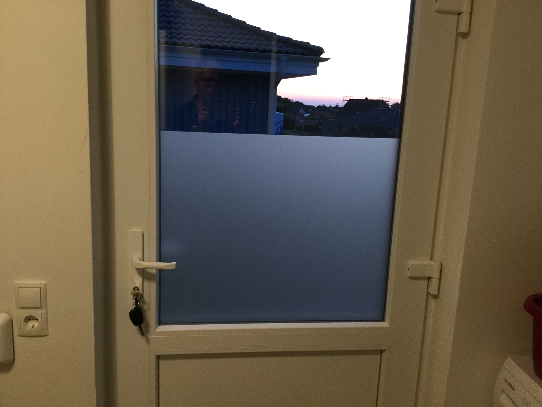

Hmm, in Neubauten 2018 sind das typische Hintertüren. Und die ist aus Plastik, Glas, Folie.
Tür mit gefrostetem Glas, Innenansicht, Blick nach außen auf Dächer im Abendlicht
