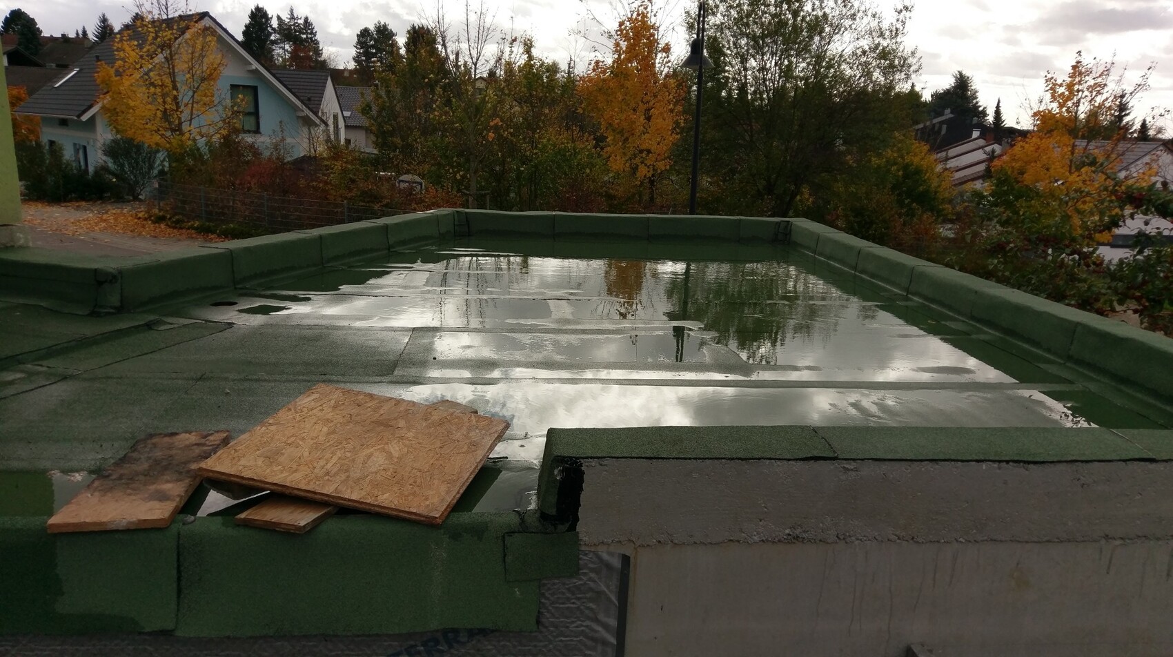

Auf unserem Garagendach steht immer Wasser. Der Ablauf ist aus meiner Sicht falsch platziert.
Der Architekt sowie der Rohbauer sagen, dass dies normal sei und kein Mangel darstellt.
Mein Flaschner hingegen sieht es problematisch. Er sagt, dass sich Schimmel bilden kann ...
Was ist euer Meinung bzw Empfehlung?

Zeig´ mal mehr Perspektiven, damit man auch als Außenstehender etwas "sieht".
Abgesehen davon, daß ich in dem Bild keinen Ablauf erkenne: wenn da immer Wasser steht, ist das keine Ansichtssache, daß der Ablauf falsch platziert und/oder das Gefälle zu gering ist.

OK. Also ein Mangel.
Vom Rohbauer oder vom Architekt?
Was sind die Folgen?

War denn ein Ablauf geplant? So etwas sieht man in dem Entwässerungsplan vom Architekten, so zumindest bei uns.
Wenn ja, dann ist der Architekt der jenige der haftet, da er ja auch die Bauüberwachung übernimmt ( wenn es vertraglich ausgemacht wurde).

Ich sag mal so: ich kenne viele Dächer, die in der entsprechenden Witterung so aussehen und auf die Verdunstung warten. Dennoch tun sie das, was sie sollen: sie halten dicht.
Kann es sein, dass beide Recht haben? Problematisch, aber auch normal?!
Wo soll denn da jetzt Schimmel entstehen?

Muss das Flachdach bepflanzt werden? Dann ist es egal.
