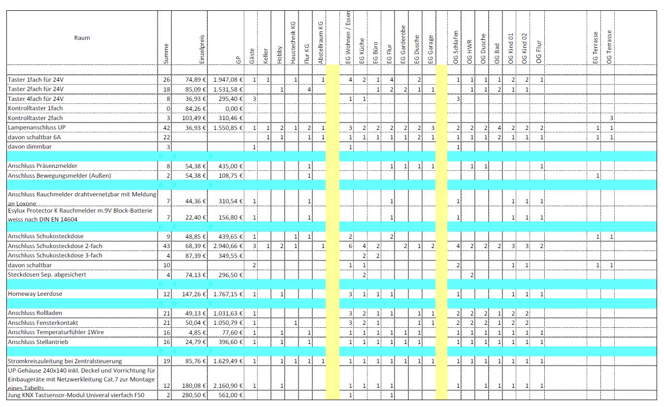

Ja ok. Da muss man fairer Weise sagen, dass eine 08/15 Elektrik keine Basalte Taster, keine Videoüberwachung und auch nicht zig Visualisierungen verbaut hat. Das kürze ich ja alles weg. Trotzdem wird es teurer sein. Und der Nutzen steht in Frage.
Mich ärgert v. a. , dass man im Grunde schon heute zig Netzwerkdosen verlegen muss, um auf mögliche Entwicklungen in der Zukunft vorbereitet zu sein. Was man dann wirklich braucht, weiß niemand.

Ohne das genaue Angebot zu kennen, kann man den Preis nicht korrekt beurteilen.

Die Netzwerkdosen werden in deinem Angebot einer der kleinsten Posten sein!?

Es summiert sich halt alles.
Aber ich bin zuversichtlich, dass wir das hinbekommen. Für 50-55 TEUR bekommen wir was Nettes. Videoüberwachung kann man vorbereiten, muss man nicht sofort beauftragen.

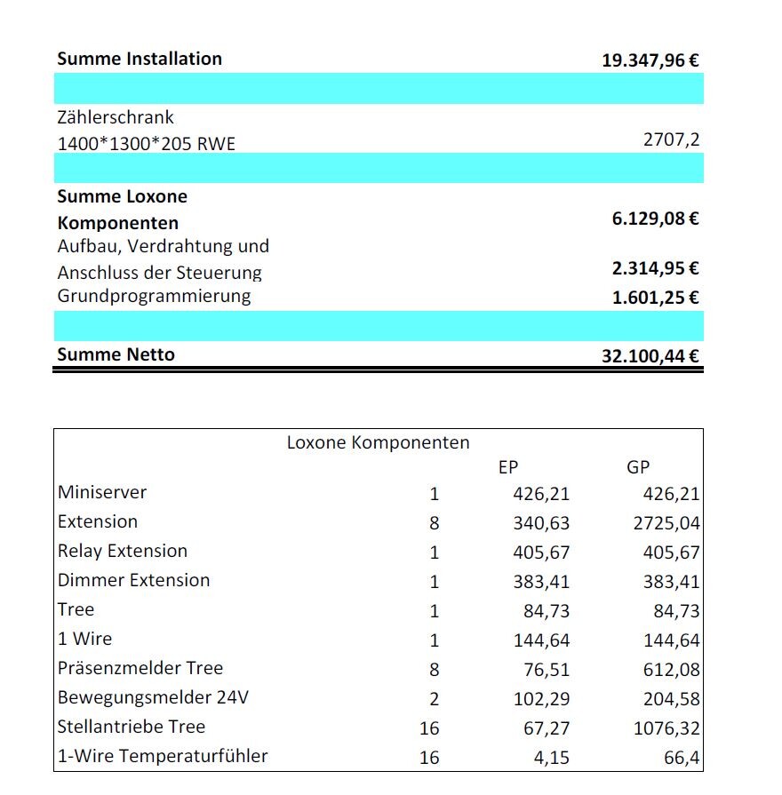

Das hier ist übrigens das Loxone Angebot.
Tabellarische Preisliste mit elektrischen Bauteilen (Taster, Schalter, Rauchmelder).
Auflistung von KNX-Komponenten mit Preisen: Taster, Sensoren, Steckdosen, Schalter.
Kostenübersicht einer Loxone-Installation mit Zählerschrank, Kosten und Komponentenliste
