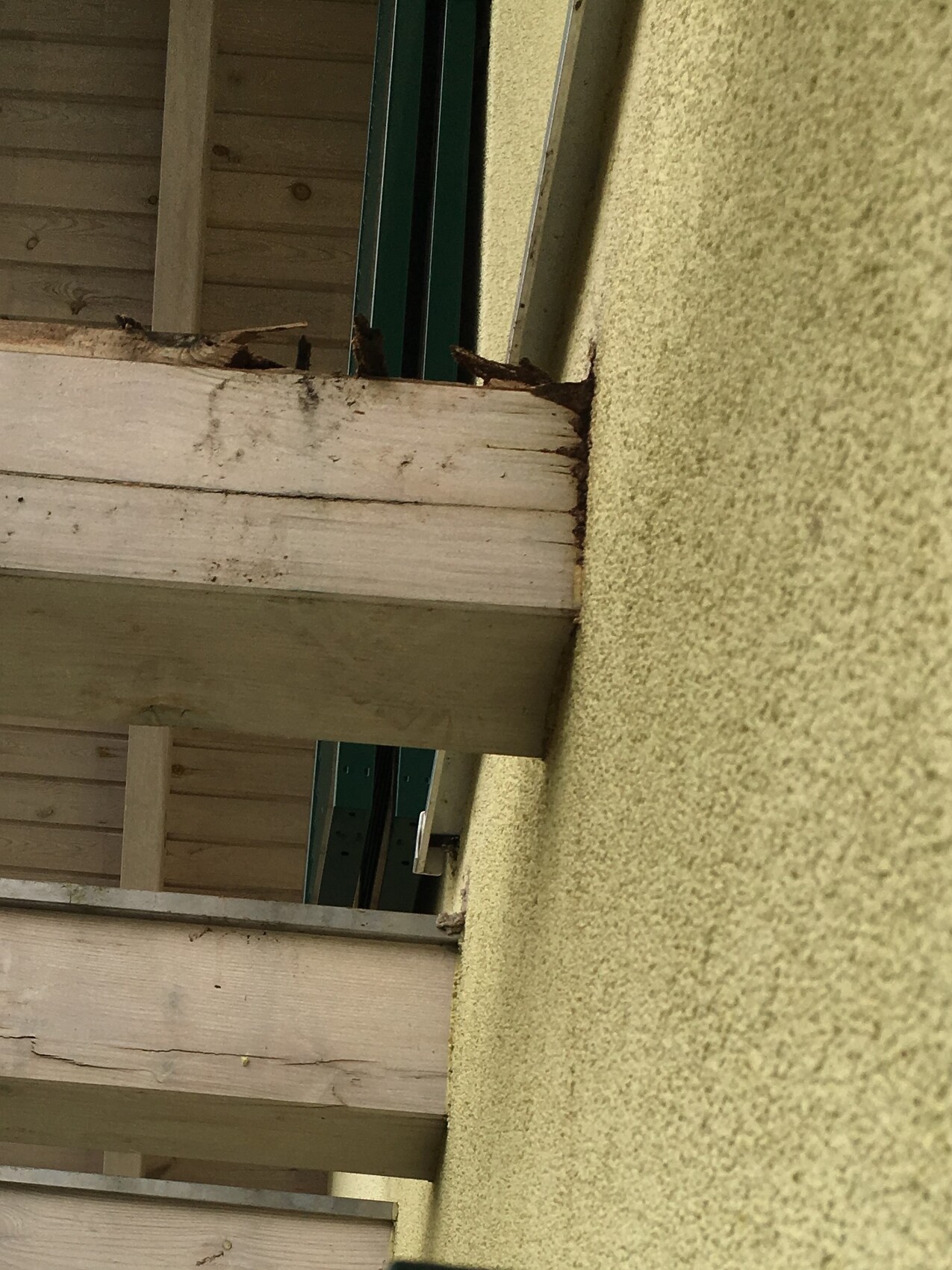

Hallo, die Fotos kann ich leider nicht hochladen. Sind zu groß. Muss schauen wie das geht. Es muss die Wohnzimmerdecke im EG aufgemacht werden, damit man sieht, wie weit die Balken reingefault sind. Ob man da überhaupt noch was machen kann, außer entfernen, ist fraglich. Es ist halt jetzt ein großes Loch im Verputz, weil der Balken raus gebrochen worden ist.
Es kommt jetzt das schriftliche Gutachten und dann werden wir den Hausbauer darauf ansprechen. Ich hab keine Ahnung wie das weitergeht. Die Reparaturen können erst im Frühjahr durchgeführt werden.

20.11.17 11:19
Jetzt kann man das an dem besagten Balken sehen.
Die Metallplatte lag direkt auf dem Holz. Ohne Teerpappe.
Kann man gut auf dem anderen Balken sehen.
Beschädigter Holzbalken am Balkon mit Baumängel und Feuchtigkeit.

Für die Zukunft, Du musst das Holz unbedingt! schützen. Das ist ja völlig roh. Schau mal bei Remmers Bautenschutz. Das sind ordentliche, auch Deutschland weit erhältliche Sachen.
baumann42
20.11.17 14:47
da hätte man schon vor Jahren etwas machen müssen. Ein Haus braucht nun mal ständig Pflege sonst vergammelt es schnell und es wird Teuer. Besser laufend den Zustand beobachten und nicht erst im Nachhinein klagen.....
