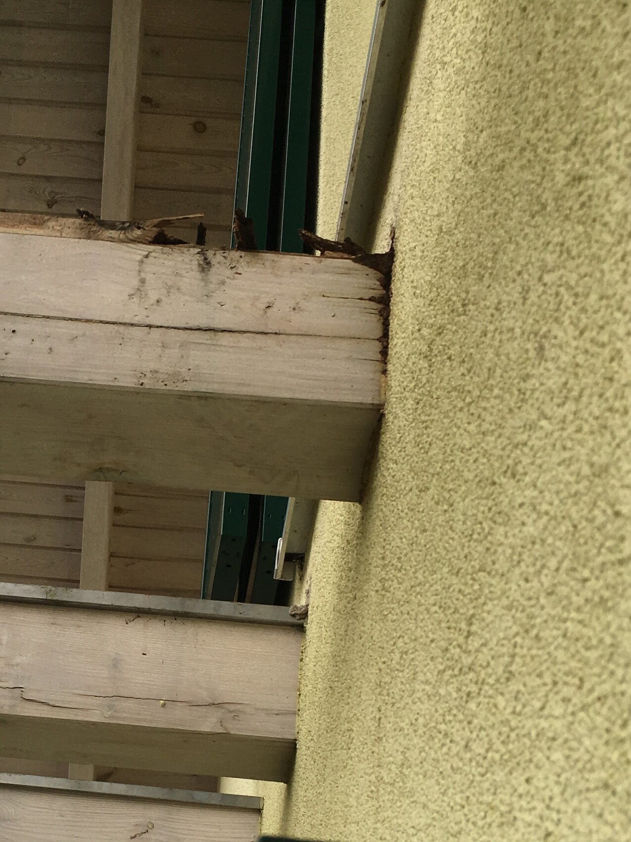

Hallo, wir sind im Mai 2008 ins neugebaute Fertighaus eingezogen.
Im Jahr 2012 wurden die Trittbleche und Fensterbleche erneuert, weil die nicht EU-Standard entsprachen. Hier wurde teilweise der Verputz entfernt und gefaultes Holz abgeschliffen. Im OG befindet sich ein kleiner langer Balkon der von Trägerbalken, die aus dem Haus kommen, getragen wird. Diese Trägerbalken sind jetzt komplett abgefault. Der Balkon ist nicht mehr zu nutzen. Ist dies jetzt ein versteckter Mangel und kann man hier noch was machen? Lt. einem Gutachter wurden die Dichtbänder zu weit reingesetzt. Der Gutachter konnte einen Balken mit der Hand abreißen, so verfault war der. Was können wir jetzt machen?

Hallo, die Fotos kann ich leider nicht hochladen. Sind zu groß. Muss schauen wie das geht. Es muss die Wohnzimmerdecke im EG aufgemacht werden, damit man sieht, wie weit die Balken reingefault sind. Ob man da überhaupt noch was machen kann, außer entfernen, ist fraglich. Es ist halt jetzt ein großes Loch im Verputz, weil der Balken raus gebrochen worden ist.

20.11.17 11:19
Jetzt kann man das an dem besagten Balken sehen.
Die Metallplatte lag direkt auf dem Holz. Ohne Teerpappe.
Kann man gut auf dem anderen Balken sehen.

Für die Zukunft, Du musst das Holz unbedingt! schützen. Das ist ja völlig roh. Schau mal bei Remmers Bautenschutz. Das sind ordentliche, auch Deutschland weit erhältliche Sachen.
