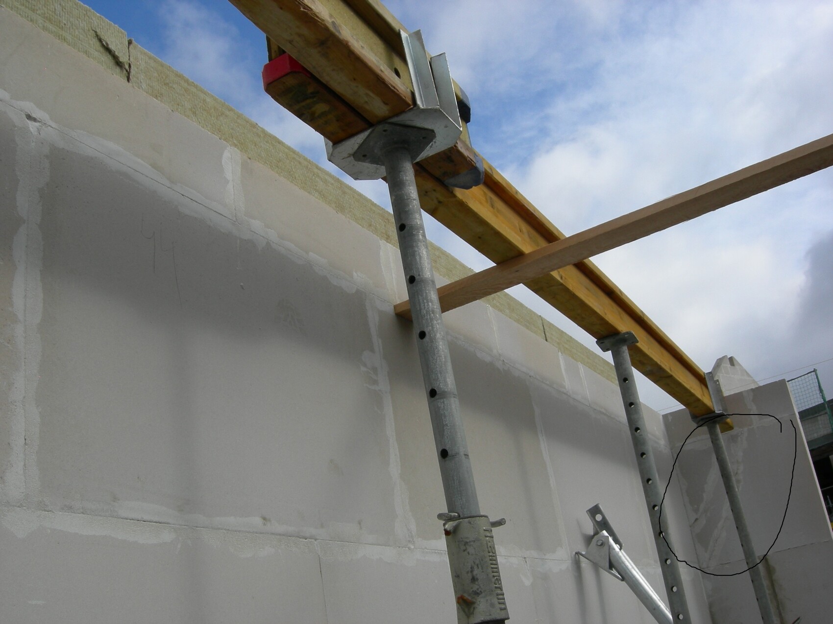

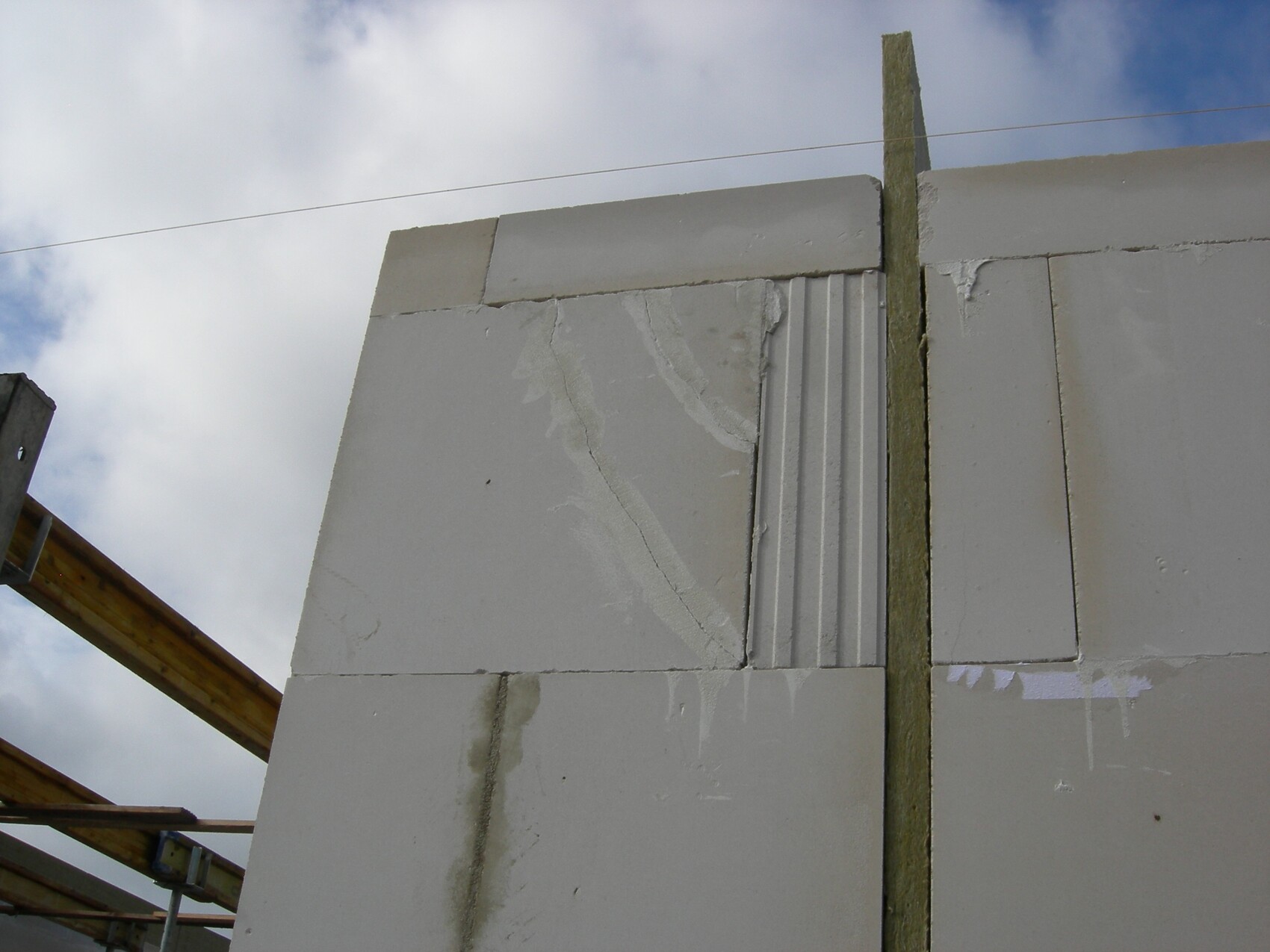

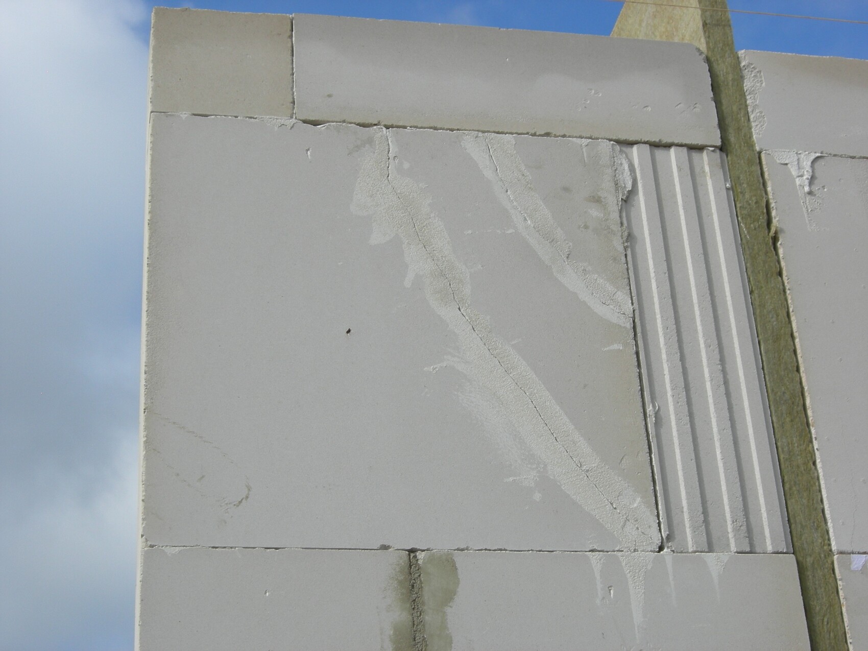

Hallo Forum. Ich bitte euch um Hilfe. Bei der heutigen Baustellenbesichtigung ist mir aufgefallen, dass ein defekter (gerissener) Kalksandstein eingebaut wurde. Der Riss ist von beiden Seiten zu erkennen und wurde nur mir weißer Klebermasse zugemacht. Ist das so fachgerecht oder sollten wir auf den Wechsel von diesem defektem Stein bestehen? Danke im Voraus.

Ist Kalksandstand so brüchig? Meine Sorge war, dass der gerissene Stein nicht so tragfähig, aber ich bin Laie.
Also kann so belassen werden, ja?
winnetou78
Brüchig überhaupt nicht , das ist schon ein mechanisch entstandener Schaden, aber wirklich nicht schlimm,
