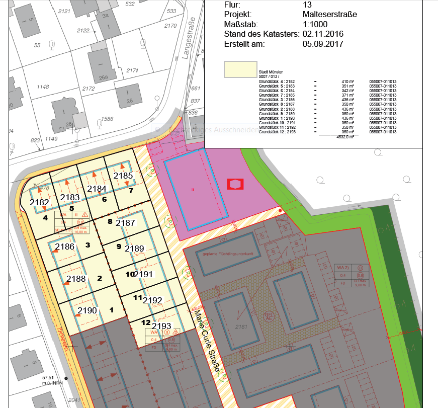

Wir müssen uns jetzt für ein Grundstück entscheiden bzw. können 5 Wunschangaben machen.
Gar nicht so einfach.
Eigentlich möchten wir eins der Einfamilienhaus Grundstücke (Nr.1-7). Wir haben uns schon einige Gedanken dazu gemacht. Mein Favorit ist das Grundstück Nr. 4, da ich dort ein Eckgrundstück mit nur zwei angrenzenden direkten Nachbarn habe.
Außerdem einen Südgarten und im Westen neben dem Haus wenn die Abendsonne scheint auch noch die Möglichkeit eine kleine Terrasse etc. zu bauen.
Gibt es noch etwas das ich vielleicht übersehen habe, was dort nicht so dolle ist oder bei einem anderen Grundstück besser?
Im Moment würde ich meine 5 Wünsche wie folgt nennen:
1.) Grundstück Nr. 4
2.) Grundstück Nr. 5
3.) Grundstück Nr. 6
4.) Grundstück Nr. 7
5.) Grundstück Nr. 3
Doppelhäuser sind auch meine große Liebe nicht. Den Unterschied bei den Dachformen (Satteldach 45 +- 3°) hast Du gesehen ?
Kandidat 4 wäre auch mein Favorit, gefolgt von Kandidat 3 mit dem Haken Ostgarten und 5 und 6 (Ausrichtung wie 4, aber mehr Nachbarn). Mein Schlußlicht wäre Kandidat 7, direkt gegenüber der Fläche für Gemeinbedarf (soziale Zwecke) neben der Flüchtlingsunterkunft. Aus 5 und 6 liegen in der Garten-Blickrichtung weitere Gärten (bzw. deren Sichtschutzzäune). 4 und 3 punkten mit der Nähe zu bereits bebauten Nachbargrundstücken.

Krass. 350qm für ein freistehendes Einfamilienhaus. Die Grundstücke 5 und 6 sind z.B. etwa 16m breit. 3m an jeder Seite abgezogen, bleiben 10 Meter Gebäudebreite. Daher käme für mich nur die 4 in Frage, die hat immerhin über 400qm Grundstück und du bekommst auch von Westen Licht in die Räume. 5, 6, 7 bekommen nur Licht von Süden.
...und das auch nur, wenn die Hütte 6m hoch ist. Vermutlich wird's eher noch weniger, weil das Gebäude doch etwas höher wird.
Ich sehe eigentlich auch nur Grundstück 4 als Option - aus den genannten Gründen. Zudem bist Du vermutlich auch vom Hausentwurf / Positionierung flexibler, da Du in Richtung Strasse angenehmere Abstandsflächen hast.
Was hingegen zu bedenken ist: du hast relativ viel angrenzenden Gehweg, den Du pflegen und im Winter freizuhalten hast. Das wäre für mich aber das kleinere Übel...
