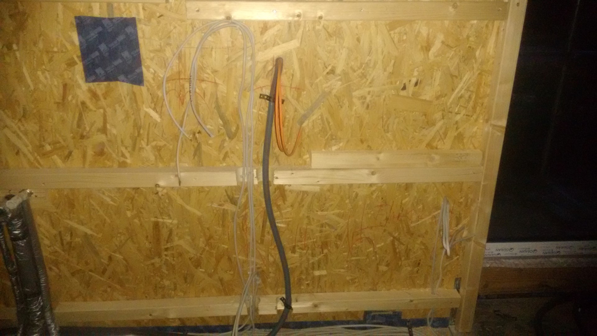

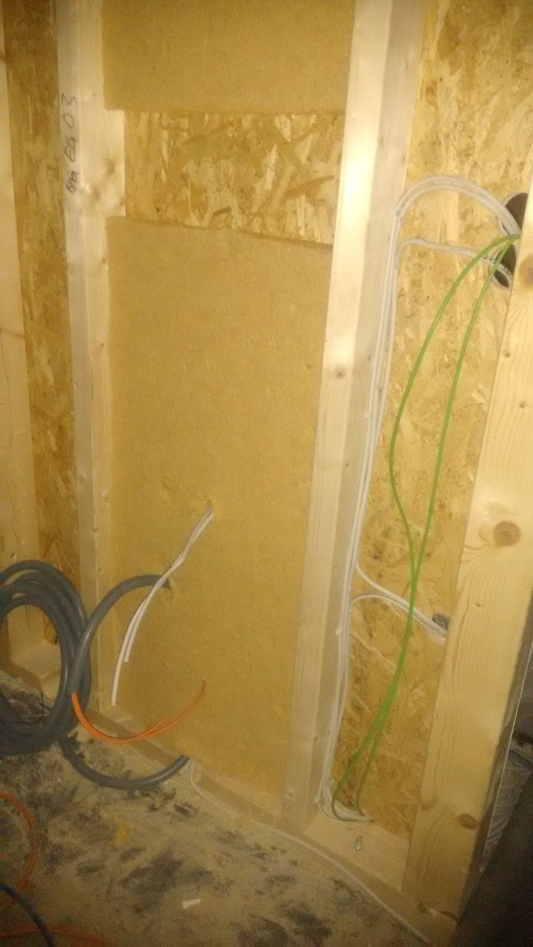

Du machst dir halt sehr viel Arbeit, wenn du die Kabel hinter die DĂ€mmung legst und dann durch die DĂ€mmung fĂŒhrst. Einfach durchstecken wird nicht klappen. Auch wenn du die Löcher vorher bohrst, ist das vermutlich schon einiges an Vermessungsaufwand.
Unsere Latten von der Installationsebene verlaufen waagerecht, also muss ich die Leitungen/Leerrohre irgendwo festmachen. Leider sind die Latten außerhalb der Installationszonen.
ONeill schrieb:
Ach ja, die Dosen konnten wir ohne Probleme in Richtung Wolle drĂŒcken. Wir haben auch ĂŒberall die tiefen Dosen.
Was habt ihr fĂŒr eine Wolle? Unsere HolzfaserdĂ€mmwolle ist schon ziemlich fast, da wird man schwer eine tiefe Hohlwanddose reingedrĂŒckt bekommen. In den ZwischenwĂ€nden schon eher, da ist mehr Platz und sind auch nicht komplett mit DĂ€mmung gefĂŒllt.
stefanc84
22.09.17 15:15
Klingt genau wie bei uns und ich hab bisher ehrlich gesagt gar nicht bedacht, dass das mit tiefen Dosen schwer/unmöglich wird. Installationsebene ist 8cm +1,5cm Gipsfaser. Rein kommen 6cm dieser recht steifen Holzfasermatten. Bleiben eigentlich nur 3,5cm Tiefe fĂŒr hinter der DĂ€mmung verlaufende Kabel und vor der DĂ€mmung liegende Dosen... :-/
stefanc84
23.09.17 12:56
Seht ihr Vorteile darin die DÀmmung VOR die Kabel zu legen? So ist es bei uns (und World-e) nÀmlich geplant und ich seh darin eigentlich erst mal nur Nachteile:
- Kabel mĂŒssen mĂŒhsam durch die DĂ€mmung gefrickelt werden
- Man durchstĂ¶ĂŸt die DĂ€mmung, schwĂ€cht diese also (sicher vernachlĂ€ssigbar)
- liegen hinten die Kabel, sagen wir mal mit mindestens 1,5cm Platzbedarf, dann in unserem Fall 6cm DĂ€mmung - bleiben von den 8cm Installationsebene grad noch 0,5cm fĂŒr die Hohlwanddosen.
Das macht doch irgendwie keinen Sinn, oder? Kabel vor der DÀmmung fÀnde ich viel sinnvoller.
DNL
23.09.17 17:21

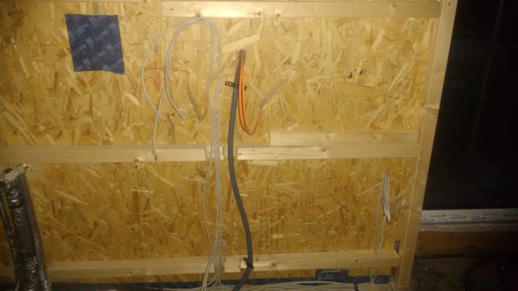

Bei uns haben wir die Kabel mit Kabelschellen und LochbĂ€ndern befestigt und große Schlaufen gelassen (Bzw auf den Bildern sind die Schlaufen halt offen)- Die wurden dann durch die DĂ€mmung gezogen. Die verwendete HolzfaserdĂ€mmung ist so weich, dass man die mit den HĂ€nden auseinanderziehen kann. Auf dem Fußboden haben wir markiert, wo die Kabel liegen. Dann wurden die WĂ€nde mit OSB und Gipskarton zugemacht und erst anschließend die Löcher gebohrt. FĂŒr die Hohlwanddosen dann die DĂ€mmung rausgefummelt:
Baustelle mit sichtbaren Kabeln und Drahtleitungen in Holzwandkonstruktion
Rohbau: sichtbare Elektroverkabelung in HolzstÀnderwand
Zum Thema DĂ€mmung: Einfach in der DĂ€mmung Platz fĂŒr die Hohlwanddosen schaffen? Mit ner großen LochkreissĂ€ge oder so?
