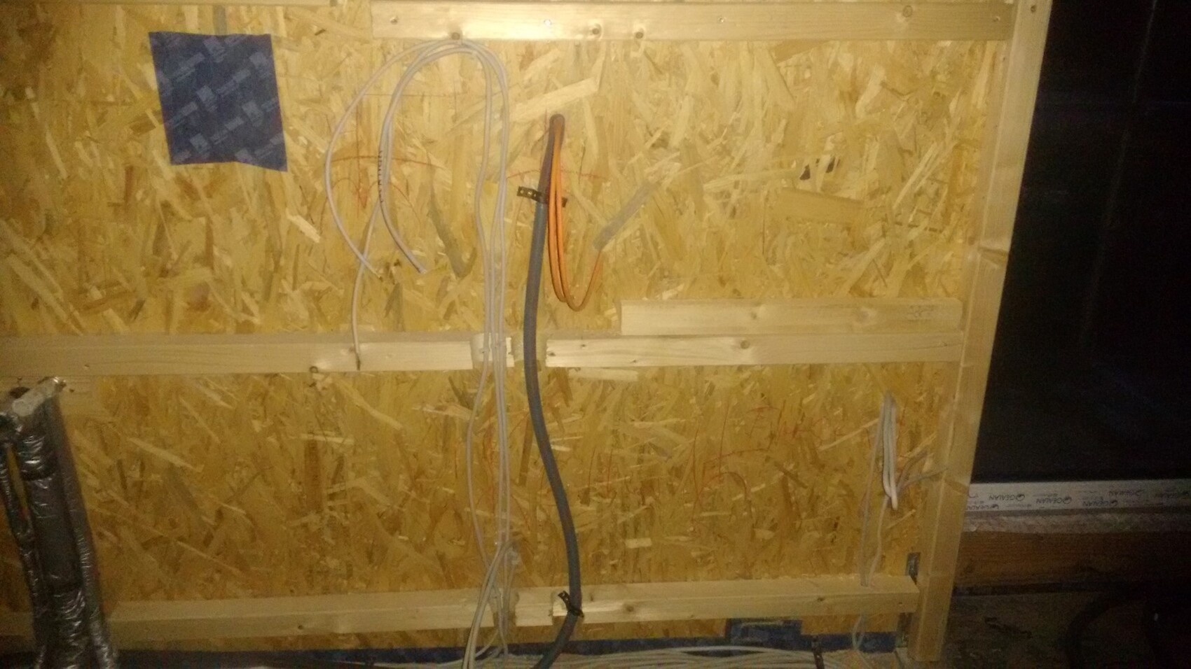

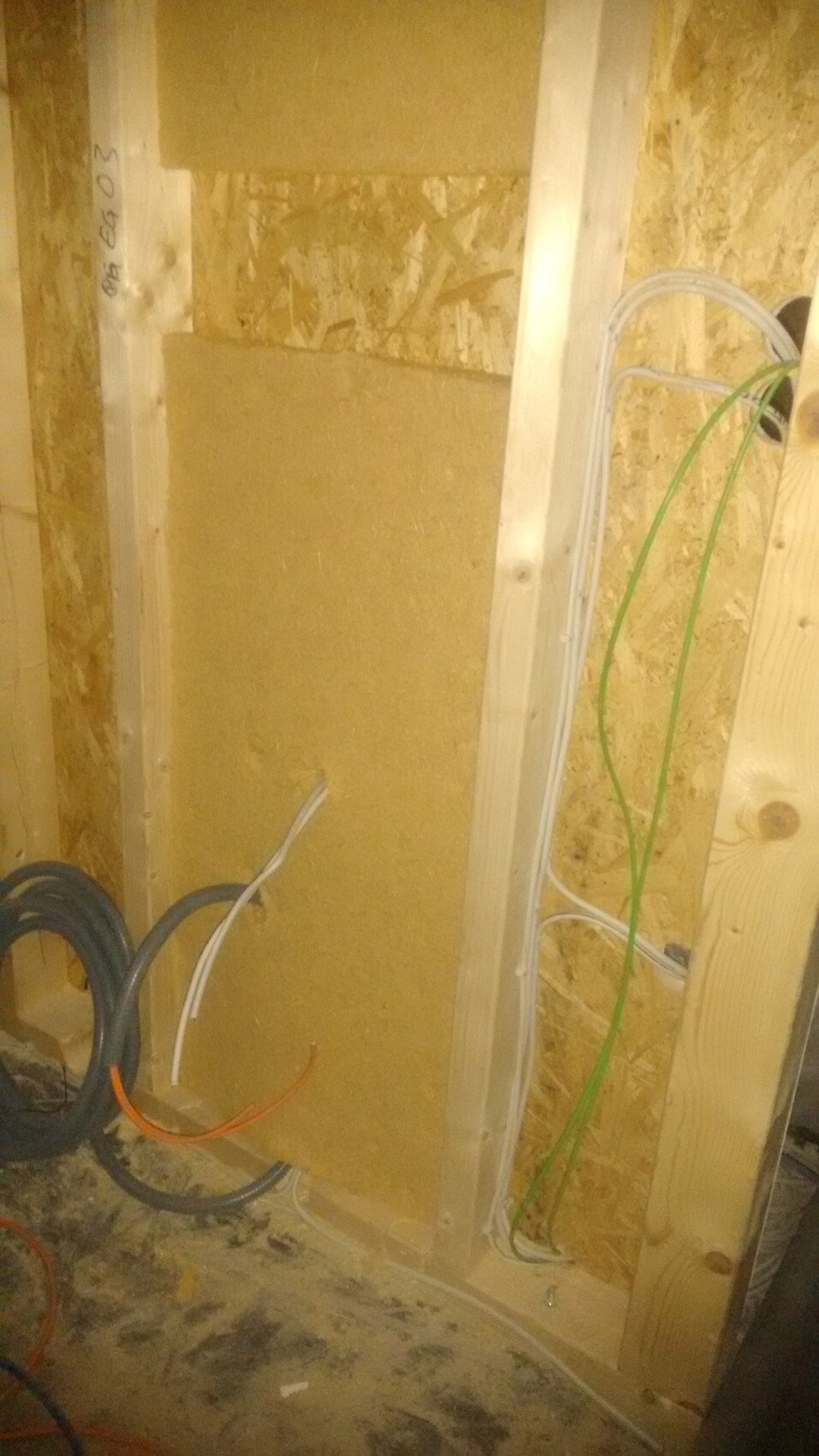

Bei uns haben wir die Kabel mit Kabelschellen und LochbĂ€ndern befestigt und große Schlaufen gelassen (Bzw auf den Bildern sind die Schlaufen halt offen)- Die wurden dann durch die DĂ€mmung gezogen. Die verwendete HolzfaserdĂ€mmung ist so weich, dass man die mit den HĂ€nden auseinanderziehen kann. Auf dem Fußboden haben wir markiert, wo die Kabel liegen. Dann wurden die WĂ€nde mit OSB und Gipskarton zugemacht und erst anschließend die Löcher gebohrt. FĂŒr die Hohlwanddosen dann die DĂ€mmung rausgefummelt:
Baustelle mit sichtbaren Kabeln und Drahtleitungen in Holzwandkonstruktion
Rohbau: sichtbare Elektroverkabelung in HolzstÀnderwand

Hm ok, das mit der Befestigung ist schon ein Argument, ja.
Danke fĂŒr die Fotos!
An LochsĂ€ge hatte ich auch schon gedacht, war mir aber nicht sicher ob die mit dem weichen Material klar kommt. Und da gibt es dann definitiv ein großes Risiko mit der SĂ€ge ein Kabel zu erwischen Dann hoffe ich mal dass mit der Hand auseinander schieben wirklich funktioniert.
Bei dir sind es ja anscheinend nur ca 2-3 cm dicke Matten.
