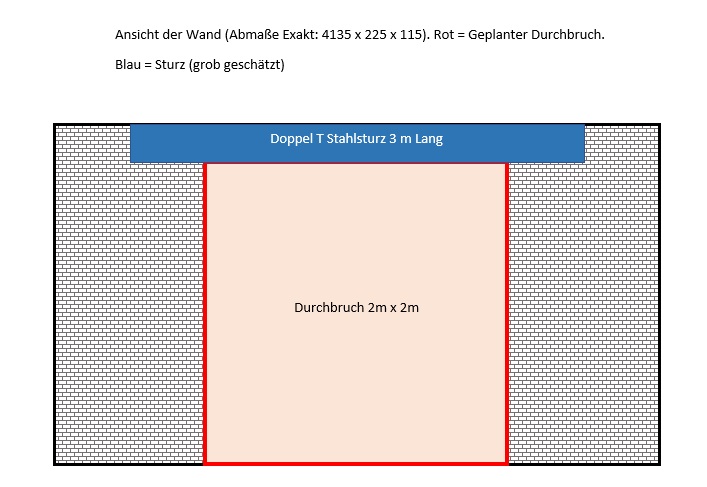

ich habe vor in meinem zukünftigen Haus einen Wanddurchbruch zu machen:
Das Problem: Tragende Wand.
Die Lösung: Stahlsturz (wird vorher noch vom Statiker berechnet).
Die Frage: Wie kann man die Durchführung machen?
Geht mein Ansatz zum anbringen des Sturzes?
1. Decke mit Stützen (geliehen vom Trockenbauer) abstützen.
2. Durchbruch oben in der Wand für den Doppel T Stahlsturz einbringen
Der Sturz soll auf dem Mauerwerk (115mm) aufliegen.
3. Sturz befestigen und mit Stopfmörtel füttern -> Warten bis alles fest ist.
4. Wanddurchbruch beginnen. (mit Flex + Stemmhammer)
5. Alles sauber verputzen. - > Fertig?
Wandansicht mit Durchbruch 2m x 2m, roter Rahmen, Doppel-T-Stahlsturz, Planzeichnung

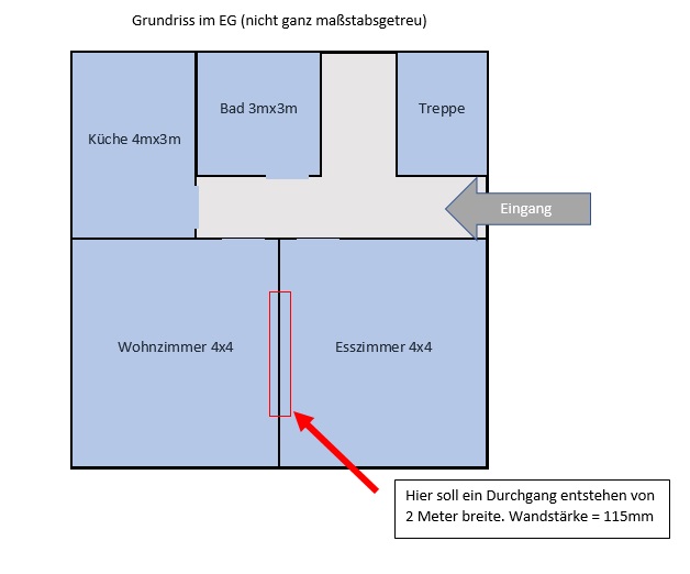

Grundriss EG: Küche, Bad, Wohnen, Essen; 2 m Durchgang durch Wand zwischen Wohnen und Essen.

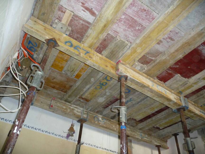

Doka ist der Hersteller von Verschalungs- und Abstütztechnik. Im Grunde sind das Holzbalken die auf die Stützen kommen und unter die zu stützende Decke . So wird die Deckenlast verteilt und nicht nur punktuell abgefangen.
Unterbau einer Decke: Holzträger, Stützen und lose Kabel.

Ah danke, genau wie auf dem Foto hätte ich es auch getan.

Ist ein Gutachten von einem Statiker zwingend notwendig? Einen Stahlträger-Sturz mache ich sicher rein (wie auf meiner Skizze oben).

Es wäre sinnvoll einen Statiker zu rate zu ziehen.
Du weißt ja nicht ob die Wand tragend ist oder welchen Träger du in welcher Größe in die Wand einziehen musst. Auch ob du den Träger auf die Wand auflegen kannst oder ob du ihn auf extra stützen welche auf der Bodenplatte/ Kellerdecke verankert sind stellen musst.
Ich glaube allerdings nicht das eine 115mm Wand tragend ist. Aus welchem Material besteht die Wand. Was ist obendrüber. Liegt auf der Wand das dachgebälk auf oder eine Wand des Obergeschosses.
Hast du die alten Statikpläne als das Haus errichtet wurde.
