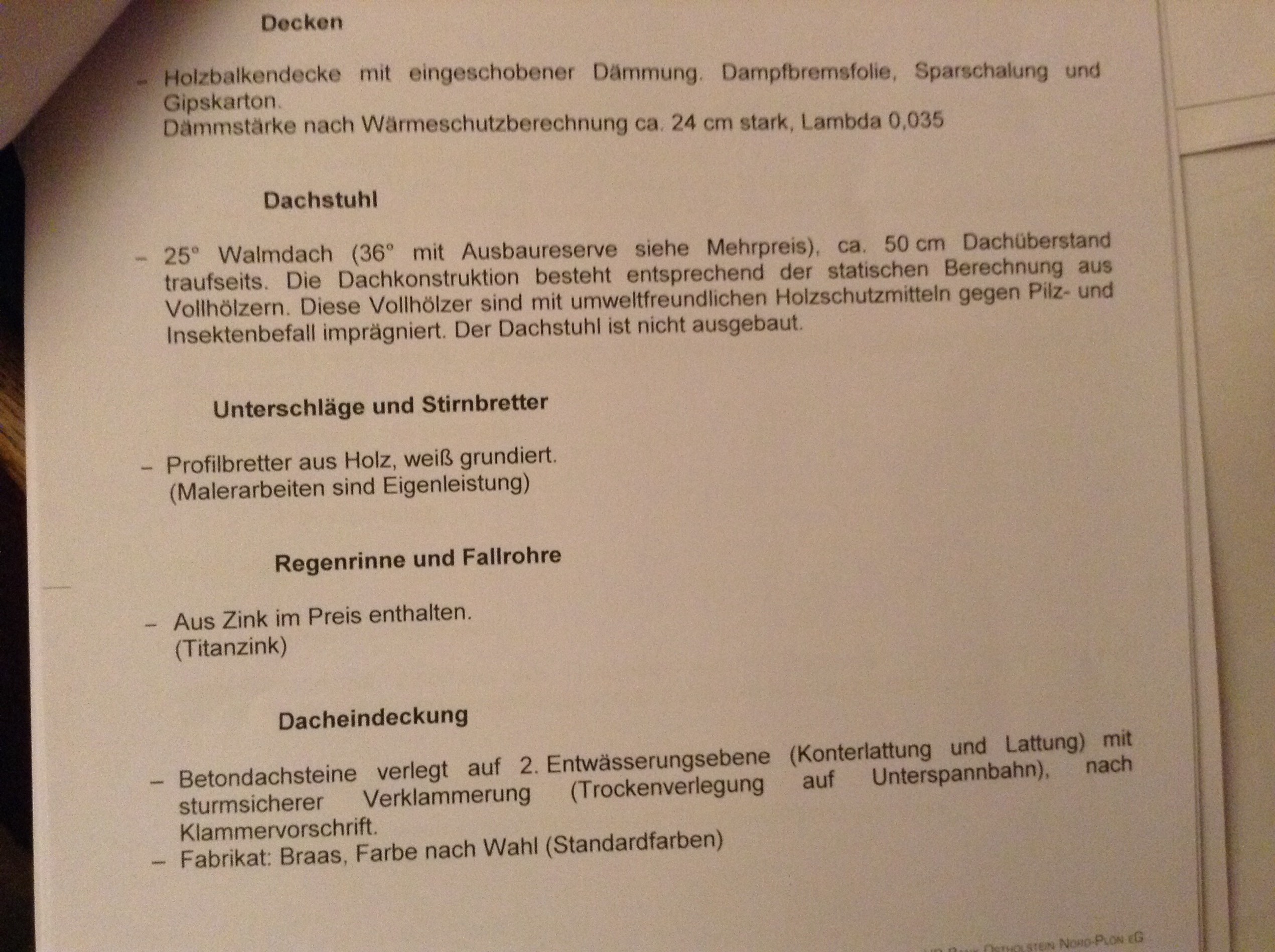

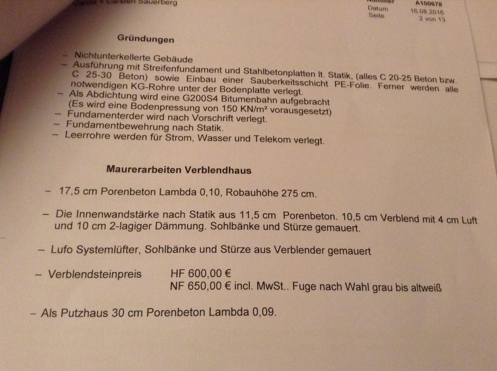

M.E. ist es so genug. K.
Dokumentenseite mit Baugrundungen, Fundamenten und Maurerarbeiten, Textliste
Seitenansicht eines Bauplans mit Dachstuhl, Regenrinne und Dacheindeckung
Du hast es ja so mit dem Vertrauen zu Handwerkern.
Aber wie @PhiTh wenn Positionen nicht konkret beschrieben werden gibt es Raum für Kostenoptimierung seitens der Baufirma.
Beispiele:
10cm 2-lagige Dämmung
"Lufo Systemlüfter" kann man noch nicht mal googeln
Die Frage ist doch was konkret der Architekt des TE bzw. der Rohbauer unter einem Pauschalvertrag versteht.
Ein Stück Rohbau, oder doch mehr.
