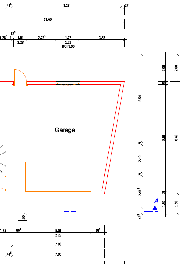

Moin,
wir haben unsere Garage ebenfalls der Grenze angepasst um eine Schmutzecke zu vermeiden und das Haus dennoch grade zur Straße ausrichten zu können. Uns wurde Online vorher auch von viel höheren Preisen berichtet und das es nicht im Verhältnis stehen würde, gemerkt haben wir davon allerdings nichts. Ist wohl von Rohbauer zu Rohbauer unterschiedlich...
Hier eine kurze Auflistung der Daten
Maße:
- Garage vorne: 7m
- Garagenlänge: 8,49m
- Garage hinten: 8,23m
Kosten:
- Rohbau inkl. Bodenplatte: 8.730€
- Sektionaltor 5m x 2,26m: 2.829€
- Zimmermann: 2.800€
- Garagenabdichtung: 2.000€
- Nebeneingangstür: 1.061€
- T30 Tür: 854€
- Fenster: 580€
- Fließen: 1.500€
- Estrich: 900€
Außer dem Innenputz müssten das eigentlich alle Posten gewesen sein. Was der Innenputz gekostet hat, weiß ich leider nicht so genau, war aber nicht viel. Die beiden Türen kamen so teuer, da diese noch mal extra einbruchshämmend sind.
Alles in allem haben wir somit gezahlt: 21.254€
Gruß
Michael

Baumhaus.Bau20.03.17 12:58Soll es denn Gemauert werden?
Wir haben eine Garage 6x9 m als Fertig-Metall-Konstruktion. Mit einem 6 m breiten Sektional-Tor für ca. 15.000 €
Baumhaus.Bau schrieb:
Wir haben eine Garage 6x9 m als Fertig-Metall-Konstruktion. Mit einem 6 m breiten Sektional-Tor für ca. 15.000 €Da würde mich die Optik interessieren. Kannst Du mal ein Bild posten?
HERR_bau schrieb:
Da würde mich die Optik interessieren.Stahlgaragen gibt es auch in verputzter Variante. Allerdings sollen Stahlgaragen oft ein Tauwasserproblem haben, sodass dort Werkzeug und andere Stahlteile leichter rosten. Aber dazu können Besitzer solcher Garagen sicher mehr sagen.Ein Alternative wäre eine Holzständergarage. Entweder von einer lokalen Zimmerei oder gibt es auch von Fertiganbieter (Unibox-Sachsen).
