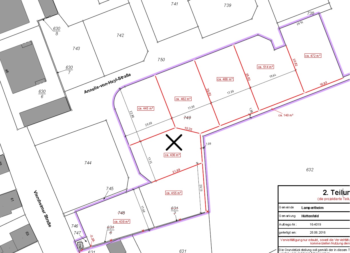

Oder die Garage anders planen, aber das kommt sicher nicht in Frage. Möglicherweise kann die Außeneinheit auf das Garagendach, aber aus dem Bauch heraus würde ich das nicht wollen.
Ich häng mal noch ein Lageplan an. Aber Garage geht leider überhaupt nicht anders =(

Bieber0815 schrieb:
Ich sehe keinen Lageplan ... Irgendwie würde die Außeneinheit ebenerdig in derselben Abstandsfläche stehen. Wenn das anfangs legal so geplant wurde, scheint das Haus mehr als 3 m von der Grenze entfernt zu sein. Oder die Außeneinheit darf grenznah aufgestellt werden ... Ich will aber dann nicht Nachbar sein, die pustet nämlich ganz schön (eigene Erfahrung).
Lageplan beigefügt. Laut Hausbauvertrag steht folgendes:
Um Schallreflexionen auszuschließen, ist ein Abstand zu Nachbargebäuden in einem reinen Wohngebiet von mindestens 10 Metern einzuhalten
Lageplan: Parzellen mit roten Grenzlinien, violett umrandeter Block, X markiert ein Grundstück.
