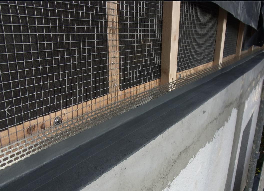

wie lange sind Holzfaserdämmplatten wirklich frei bewitterbar? Selbst die verschiedenen Hersteller machen dort unterschiedliche Angaben, von wenigen Wochen bis zu 5 Monaten bei bestimmten Voraussetzungen (Abplanen etc.).
Was sind die Konsequenzen, wenn diese Zeit überschritten ist, bzw. welche Maßnahmen sind nötig, damit die Holzfaserdämmplatten vor dem Winter installiert werden, aber erst im nächsten Frühjahr verputzt werden? Oder ist davon komplett abzuraten? Wie sind die Erfahrungen?

Ich würd ne Baufolie davor hängen (an der Fassade). Wir haben vlieskaschierte Mineralwollplatten, die an sich wasserabweisend sind, aber an den Stellen, wo wir noch kein Vierkantgitter vorgetackert hatten konnte man auch sehr schön beobachten, daß die Dämmung Vögeln als Nistmaterial diente, die haben das einfach rausgepickt. Mäuse interessiert das auch... die Dämmung würde wohl wenn sie offen liegt, zerpflückt werden oder es nistet sich was drin ein. Darum haben wir direkt drauf Vierkantgitter, dann die Lattung und oben und unten zudem noch Insektenschutzgitter.
Baustellenfenster mit Drahtgitternetz, Holzrahmen und Betonfensterbank

inzwischen habe ich selber Antwort von den Herstellern der Holzfaserdämmplatten bekommen. Und da wird beschrieben, dass Schnittkanten abgedeckt werden müssen und dass die Obflächen vor dem Verputzen anzurauen und lose Partikel zu entfernen sind.
