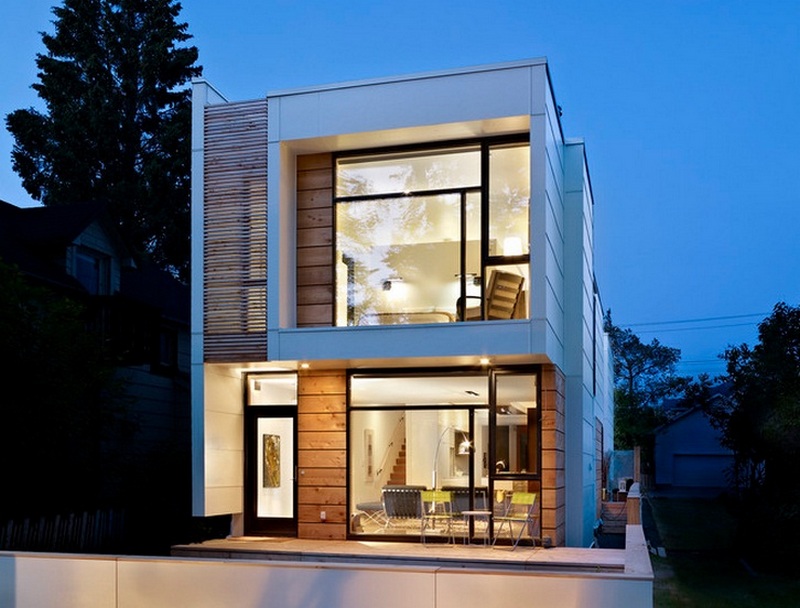

Ich dachte in solch einem Fall an ein Haus in dieser Form etwa.
Modernes zweistöckiges Haus mit großen Glasfronten und beleuchtetem Innenraum.
