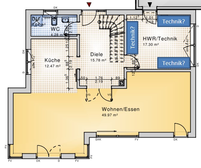

bei unserer Grundrissplanung (ohne Keller) stehen wir vor der Frage, ob wir Hauswirtschaftsraum und Technik räumlich abtrennen oder beides in 1 Raum kombinieren. Der Raum ist mit 17 m² großzügig geplant. Platz ist also nicht das Problem.
Vielmehr stellen wir uns die Frage, wie viel Wärme die Technik abgibt und ob sie den Hauswirtschaftsraum aufheizt, wo ja auch Lebensmittel gelagert werden sollen.
An Heiztechnik kommt voraussichtlich eine Erdwärmepumpe zum Einsatz. Dazu eine Kontrollierte-Wohnraumlüftung (wohl dezentral, noch nicht entschieden).
Anbei der Grundriss. Bitte nur den Hauswirtschaftsraum kommentieren. Beim Rest sind wir noch im Feinschliff.
Ausrichtung: oben ist Norden
Das Fenster rechts ist ein "Lichtband", also in ca. 2 m Höhe
Ich habe mögliche Positionen für die Technik eingemalt, wobei ich nicht weiß wie viel Platz nötig ist. Mein Favorit ist die "dunkle Ecke" links oben.

Ja die Technik heizt...und es wird mind. genausowarm wie in den umliegenden Räumen...desweietren werden da ja auch höchstwahrscheinlich alle Leitungen für die Fußbodenheizung durchlaufen...oder ist der Verteiler im Flur geplant?

Die Küche ist ja nicht klein geplant und wenn die gut sortiert werden, dann wirst du da nicht groß Lebensmittel lagern! Ich finde richtige Wände nehmen Platz weg! Aber mit Raumteilern würde ich den Raum dennoch trennen, damit du mehr Ablagefläche, weil sonst ist in der Mitte einfach leer Platz verschwendet...

Der Wäschetrockner bringt Wärme und Feuchtigkeit rein, mit der Wärmepumpe hatte ich da subjektiv kein Problem. Bei uns war bzw wird wieder der Technikraum 15-17qm groß. Dosen, Getränke und Trockennahrung kommen wieder dort rein, Kartoffeln und Zwiebeln kann ich aber dann auch direkt in der Küche in einem dunklen Schrank lassen.

Also wir haben Hauswirtschaftsraum und Technik getrennt. Aus 2 Gründen: ich hab keine Lust jeden Wasserableser, Stromableser etc.pp durch den Raum latschen zu lassen, wo auch meine Wäsche steht. Der 2. Grund: Wir hatten im "alten" Haus nen kombinierten Raum von über 12m2 aber keinen Platz mehr, um irgendwo noch nen Schrank zu stellen. Denn nicht du sagst dem der Strom/Wasser anschließt wo was hinkommt, sondern er sucht sich den Platz selbst aus. Ebenso der der die Heizung installiert. Haben sie viel Platz, nutzen die den auch aus, haben sie nur nen begrenzten Raum zur Verfügung reicht der komischerweise auch. Bei deinem Grundriss bezweifel ich, dass ein blaues Kästchen für die Technik ausreichen wird. Strom und Wasser kommen meist an die Wand die der Straße am nahesten liegt. Dazu Kontrollierte-Wohnraumlüftung und Wärmepumpe. Ich vermute mal, da bleibt dir zum Schluss nicht mehr viel übrig. Bei uns im alten Haus waren an einer 4 Meter Wand Kontrollierte-Wohnraumlüftung, Wärmepumpe, Wasseranschluss und auf der gegenüberliegenden Seite die Stromzähler und der Kasten von Telekom.
Punkt 3 hast du ja schon selbst genannt: die abgestrahlte Wärme.

Wir haben einen kleinen, kombinierten Raum. Allerdings wurde er von unserer Architektin super geplant, so dass die Heizung und die Technik dort untergebracht wurden, wo sie am wenigstens Platz wegnehmen.
Warm ist der Raum schon aber trotzdem kann ich dort Kartoffeln und Co lagern. Trockenvorrat ist kein Problem.
Frische Lebensmittel lagern in den Kühlschränken oder in der Küche auf der Arbeitsplatte ( Obst, Tomaten.....).
Im alten Haus hatten wir Hauswirtschaftsraum und Technik getrennt. Allerdings bot das Haus auch den Platz hierfür. Die Mitte des Raumes war bei beiden Räumen reine Platzverschwendung. Daher finde ich die Idee mit einer Wand in der Mitte nicht verkehrt.
M.Mn solltet Ihr überlegen was für Euch sinniger ist und ob Ihr in dem Raum auch Wäsche aufhängen wollt.
