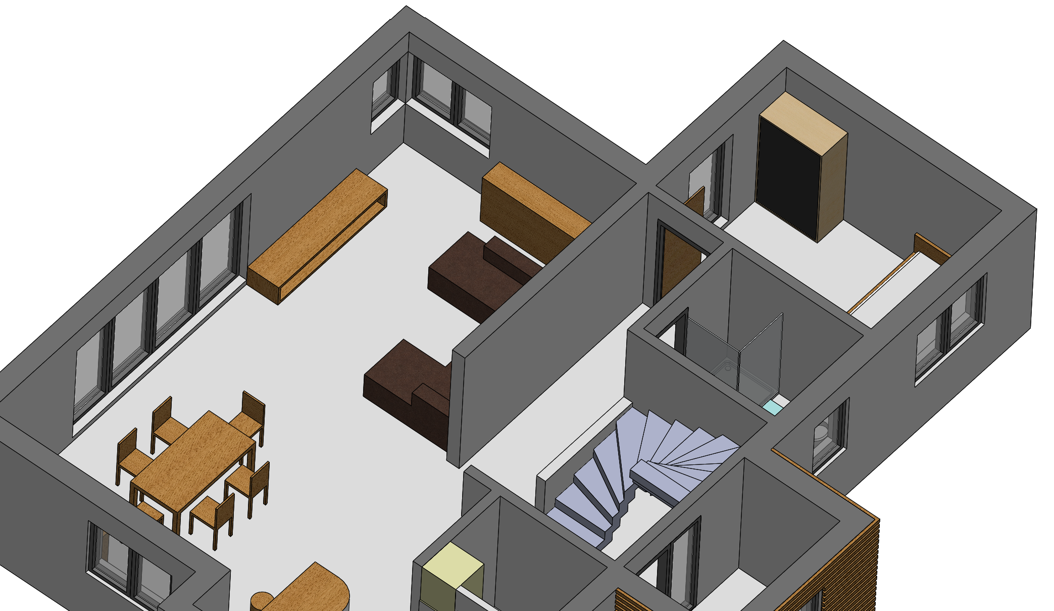

Erstmal das Positive: der Grundriss gefällt mir bis auf ein paar winzige Kleinigkeiten ganz gut. Nun zu den Kleinigkeiten:
Keine Tür zwischen Wohnen und Flur? Finde ich jetzt nicht so vorteilhaft. Der Geräuschpegel vom Wohnzimmer verteilt sich so im ganzen Haus und ist auch immer im OG zu hören. Mit Kinder nicht so gut. Ebenso, der Blick vom Esstisch auf die Klotür. Hier könnte auch mal eine Geruchsbelästigung entstehen. Ich würde eine schöne Glastür machen.
OG finde ich soweit ganz gut. Die Türen von den Kinderzimmer würde ich ca. 70/75cm von der Wand wegrücken, so dass man dahinter noch nen Schrank stellen kann. Für nen kleinen Abstellraum müsstest du noch nicht mal das Bad verkleinern. Einfach an der Treppe oben, zwischen Treppe und Bad noch ne Wand einziehen, die Ecke nutzt du sonst eh nie.
Fenster über dem Bett wäre jetzt auch nicht so meins. Es kann hier immer zu einem unangenehmen Zugeffekt kommen, da Glasscheiben in der Regel immer kühler als die Wände sind und es hier zu kleinen Luftverwirbelungen kommt.
Das KG gefällt mir so gar nicht. Finde es sehr zerpflückt. Wenn ihr von der Waschküche aus raus wollt, dann würde ich den Abstellraum am Lichthof zur Waschküche machen und die Wand da gerade ziehen. Aus Waschküche und Werkstatt würde ich einen größeren Abstellraum machen

Vielen Dank für eure Antworten. Unsere Einschätzungen dazu:
Zum Flur im EG: Die Planung sieht vor, die Treppe so offen wie möglich zu gestalten, so dass der Flur auf der einen Seite bis zum Bad natürlichen Lichteinfall aus Richtung Windfang/Treppe ermöglicht und ansonsten aus Küche/Esszimmer mit natürlichem Licht versorgt wird. So sollte dort nach unserer Einschätzung kein Schlauchgefühl einstellen. Ich hoffe, wir liegen da nicht so falsch. Anbei noch eine 3D Ansicht dazu.
Den Windfang müssten wir mal möblieren, um zu sehen, ob der Platz ausreichend ist. Ggf. müsste man da noch etwas mehr Platz schaffen.
Bett im OG um 90° drehen erscheint mir wesentlich sinnvoller als die aktuelle Anordnung. Die Ankleide ist 2,10m breit und wird von meinem Schwiegervater (Schreinermeister) passend möbliert. Wir dachten an überwiegend offene Fachböden, die an den Längsseiten 45cm tief sind und an der Stirnseite 60cm dort kann man dann auch breitere Kleidungsstücke (Jacken, Anzüge, etc.) aufhängen. So bleibt mit 1,20m hoffentlich ausreichend Bewegungsfreiheit.
Über die Offenheit des Grundrisses im EG sind wir uns bewusst und haben auch schon über variable Möglichkeiten, diesen zu schließen nachgedacht. Da sich die beiden Wände von Speis und Wohnzimmer in Ihrer Verlängerung treffen, wären hier z.B. Schiebetüren denkbar. So könnte man ggf. auch später noch eine Änderung vornehmen.
Das Versetzen der Kinderzimmer Türen im OG lassen wir uns mal durch den Kopf gehen, ich sehe aber kein wirklich schlagendes Argument dafür. Schließlich verliert man dadurch doch durchgehende Wandfläche, an die man z.B. eine Kommode stellen kann.
Abstellraum vor der Treppe im OG geht nicht, weil dann kaum noch Licht einfallen könnte. Im Moment ist die Treppe auch andersrum, so dass man an der Außenwandseite oben ankommt. Da hätte ich im Plan wohl einen Pfeil machen sollen.
Der Keller ist wie erwähnt noch nicht fertig. Allerdings frage ich mich, ob die Waschküche nicht eher nah an der Treppe liegen sollte, da der Weg zwischen Treppe und WaKü doch sicher häufiger gegangen wird, als zwischen WaKü und Lichthof. Beim Abstellraum am Lichthof war der Gedanke auch, dass man sperrige Gegenstände, wie z.B. Gartentisch, Grill, etc., die man über den Winter unterstellen möchte, nicht erst um eine enge Ecke wuchten muss, sondern vom Lichthof aus geradeaus in den Abstellraum bringen kann.

elVincent schrieb:
Die Ankleide ist 2,10m breit und wird von meinem Schwiegervater (Schreinermeister) passend möbliert. Wir dachten an überwiegend offene Fachböden,...
Wenn die Ankleide offen möbliert wird dann würde ich über eine Trennung (Schiebetür) zum Schlafzimmer nachdenken. Im Schlafzimmer wird durch ausschütteln der Decken und beziehen der Betten so viel Staub aufgewirbelt, da würde ich die Kleidung davor schützen.
Die Türen der Kinderzimmer versetzen, da man Kleiderschränke normalerweise hinter Türen platziert/versteckt, da sie doch recht wuchtig wirken. Platz für eine Kommode bieten die Zimmer ja noch genug. Ich denke das ist auch nicht die endgültige Möblierung - gibt's im Kinder-/Jugendzimmer überhaupt eine endgültige Möblierung? 😉
Ansonsten gefällt's mir.
