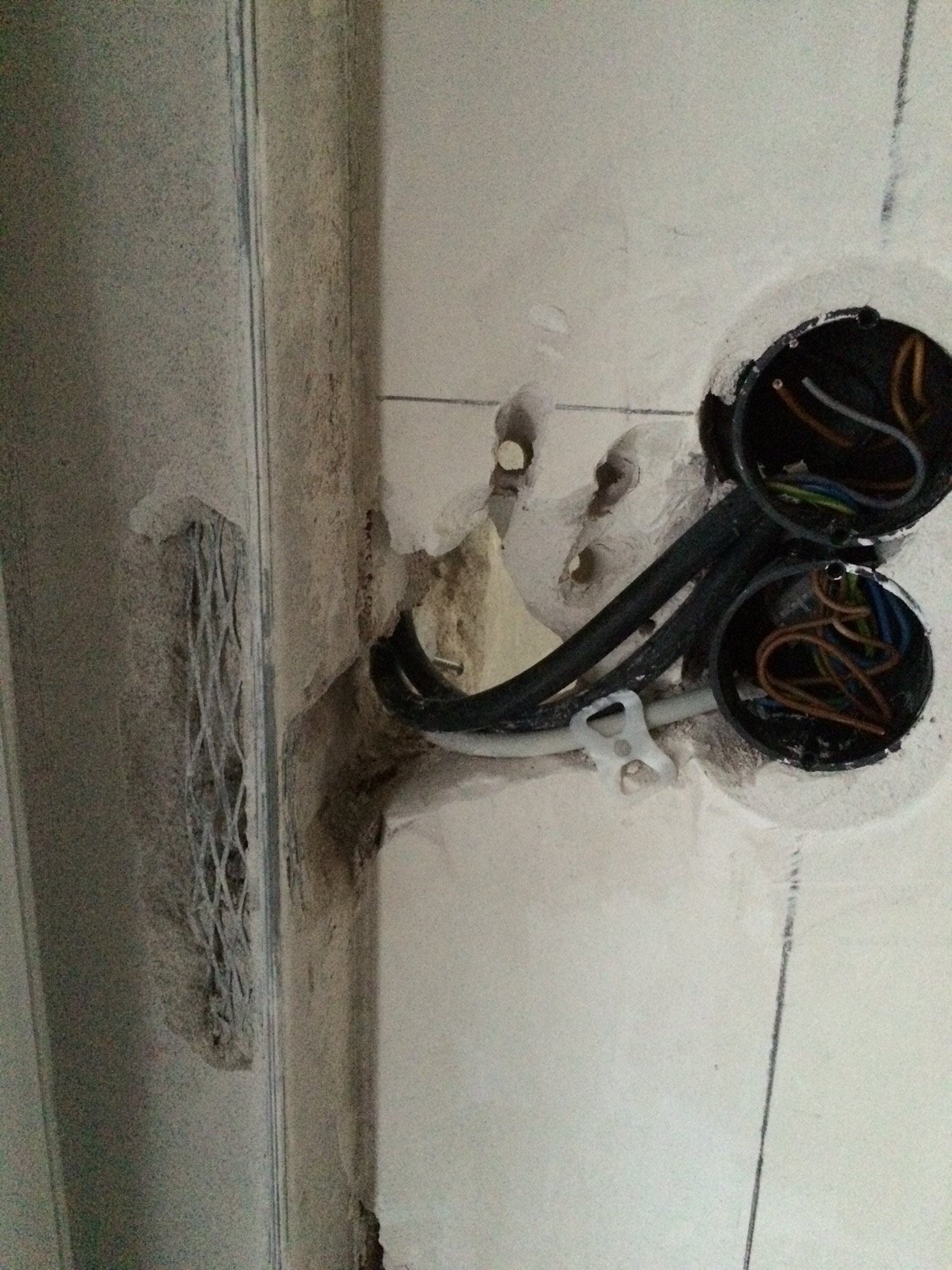

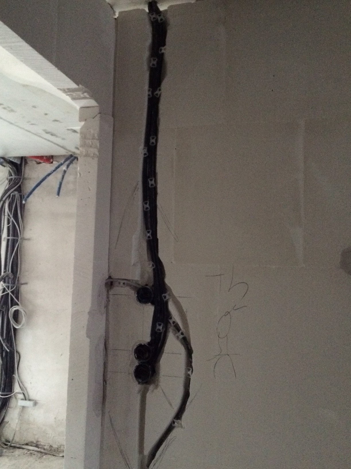

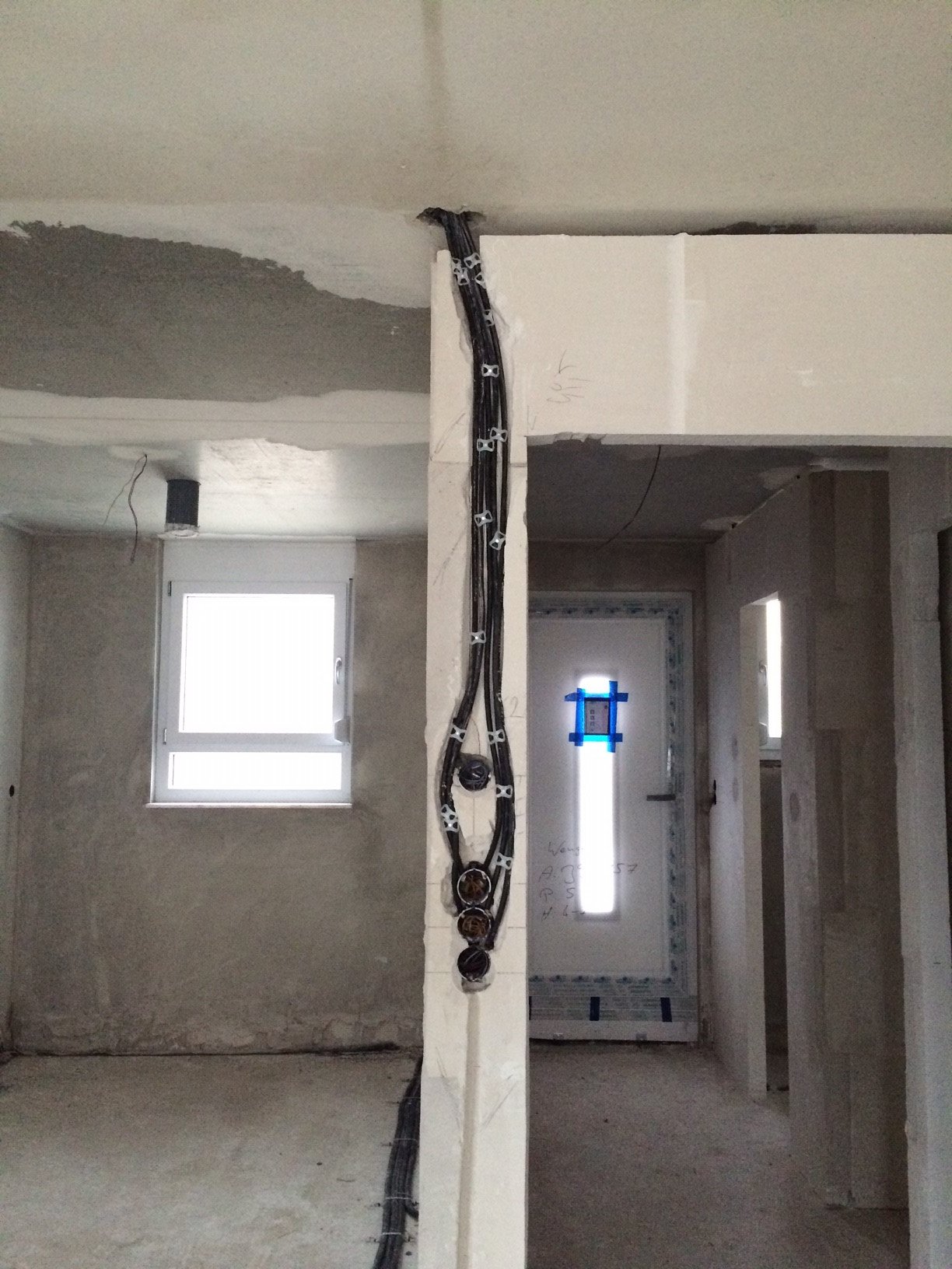

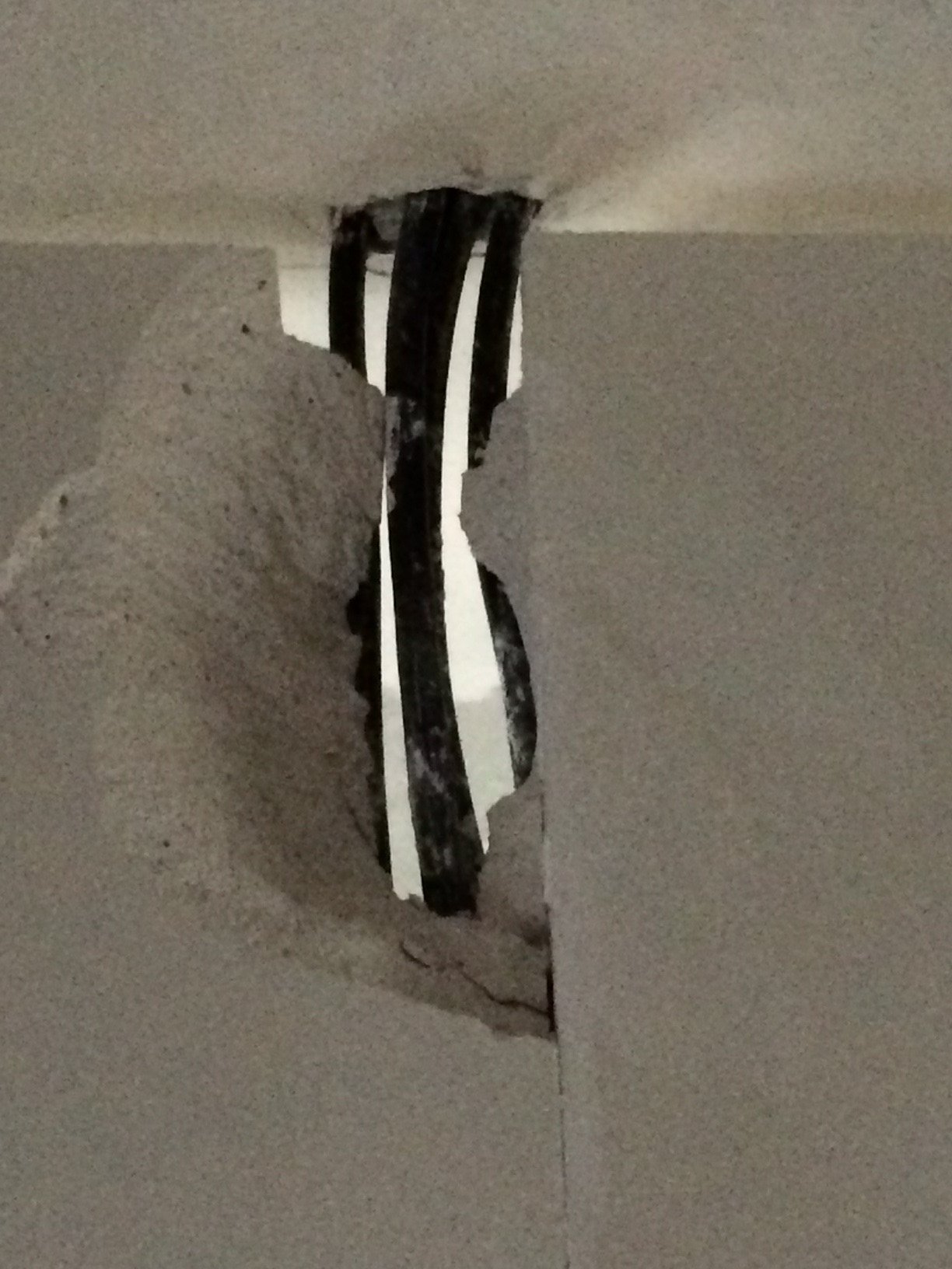

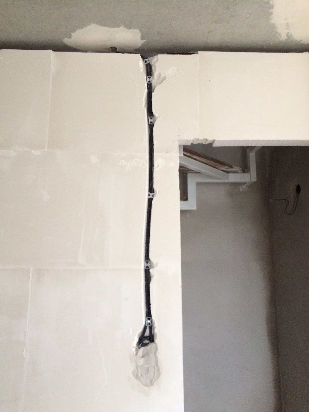

Zur Abwechslung und weil Halloween war, mal wieder ein paar Bilder und Details aus dem Gruselkabinett Wengerter und seine grandiosen Subunternehmer. Die ja, egal wen wir vor Ort direkt angesprochen haben, genau für den aktuell aufgetretenen Mangel nicht zuständig sind. Waren immer andere, mysteriöse Unbekannte .....
Elektroinstallation, man sollte meinen das Elektrofachkräfte mit einem vermeintlich erlernten Beruf und damit einher gehender Qualifikation das Hightech Gerät die Lochfräse oder auch Bohrkrone schon mal gesehen haben. Gibt es im Baumarkt für durchschnittlich 15,- Euro. Man könnte meinen das ist bei einem Neubau für 300tsd. Euro im Budget noch drin. Im normalen Leben schon, aber nicht bei Wengerter. Es reicht doch vollkommen aus wenn man einen Bohrhammer mit Meißel hat und so lange auf dem Poroton rumwürgt bis das Kabel und ie Dose irgendwie in die Wand passt. Blöd ist nur wenn man nur 9 cm dicke Poroton Steine als Zwischenwände verbaut und die Fachkraft so lange darauf hämmert bis die 9 cm durch sind. Ergebnisse auf den Bildern anbei .... und das waren noch lange nicht alle (Steck-) Dosen die verbaut wurden.

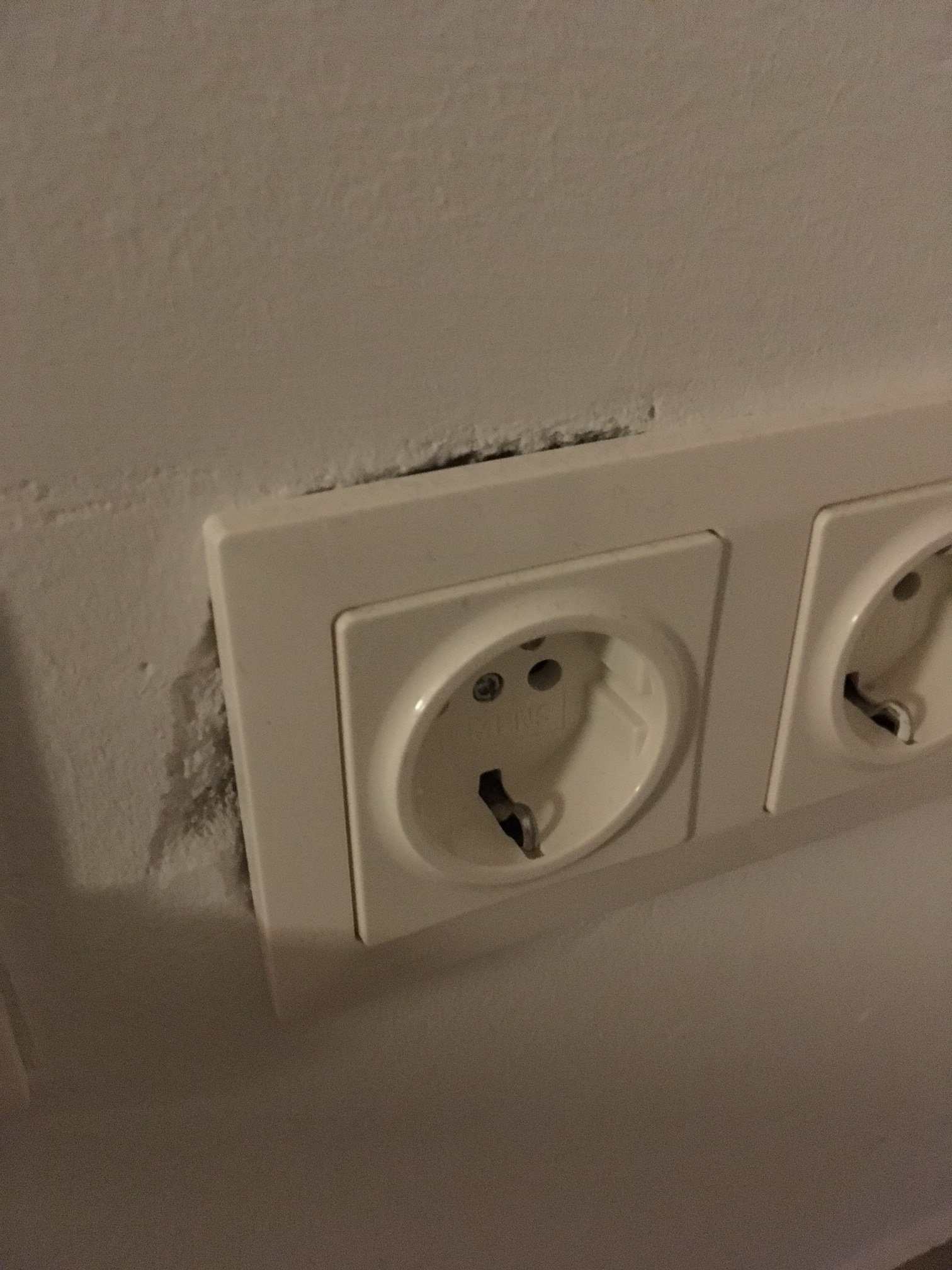

Führt dann am Ende, abgesehen von irgendwelchen mit Gips zugeschmierten Kabellöchern, die mit Grund für die schlechten Putzarbeiten waren, weil danach natürlich nicht sauber verspachtelt und verschliffen, zum dem negativen Endeffekt das die Steckdosen und Schalterblenden die Beschädigungen in der Wand am Ende nicht mehr 100% abdecken (letztes Bild).
Wurde als Mangel bei der Übergabe aufgenommen, behoben bis heute nicht und die Frage die wir uns generell gestellt haben, wie könnte denn die Behebung aussehen ?? Einer der geschätzten Fachkräfte der Malerfirma kommt vorbei und schmiert Gips an die Dosen und fährt dann wieder ... wir können dann die ganze Wand danach auf unsere Kosten neu streichen ?? Antwort vom Bauleiter zu dem Thema fehlt natürlich bis heute.....

Also die Löcher müssen natürlich nicht so riesig werden aber Probleme sehe ich da keine. Das sind ja alles keine tragenden Wände. Bei uns waren es ebenfalls teilweise große Schlitze, welche (bis auf einige wie von dir beschriebenen Steckdosenränder) gut verschlossen wurden. Der Putz hat zumindest bei uns nicht darunter gelitten.
Bezüglich der Steckdosenränder kann ich sagen, dass diese auch bei uns vorhanden waren. Aber wer (wie wir) die Wandbeläge in Eigenregie macht und z.B. im Dachgeschoss eh jede Menge Uniflott an den Fermacellplatten verarbeitet, der kann ja hier auch entsprechend selbst ausgleichen. Natürlich kann man darauf bestehen es beheben zu lassen aber wenn ich den Gips doch eh für eine andere Stelle im Haus anrühre kann ich doch in 10 Minuten alle Steckdosen ablaufen und habe keine wochenlange Wartezeit bis die Malerfirma von Wengerter das behebt. Sofern man die Malerarbeiten machen lässt, gehe ich eigentlich davon aus das der Maler vor dem Tapezieren das vergibst.

Das glaube ich gerne das Du da keine Probleme siehst, würde ich auch nicht wenn`s nicht meine Wand wäre. Es ist absolut nicht notwendig Kabel so laienhaft in die Wand einzubringen das komplette Wanddurchbrüche entstehen. Und das ist übrigens auch die Ansicht des hinzugezogenen Bausachverständigen mit über 40 Jahren Berufserfahrung. Statisch sicher unbedenklich, aber davon hat auch keiner gesprochen.
Es geht auch darum wie diese unnötigen Löcher und Ausbrüche anschließend dann wieder verschlossen wurden. Es wurde kein Gewebe eingearbeitet, sondern einfach nur 10 cm dick Gips reingeschmiert und dann auch noch schlecht verschliffen bzw nicht flächig genug wie man an der Steckdose sieht..Was das für ein Rissbildung und Ausbrüche auf solchen Flächen und Dicken zur Folge hat wenn kein Gewebe eingearbeitet ist, dürfte Dir als Uniflott Fachmann sicher bekannt sein.
Es ist schade das wir uns noch nicht vorher kennengelernt haben, wir hätten gerne jemand gehabt der in 10 min Steckdosen, Lichtschalter und Homeway Anschlüsse auf 3 Etagen nachspachtelt und schleift.
