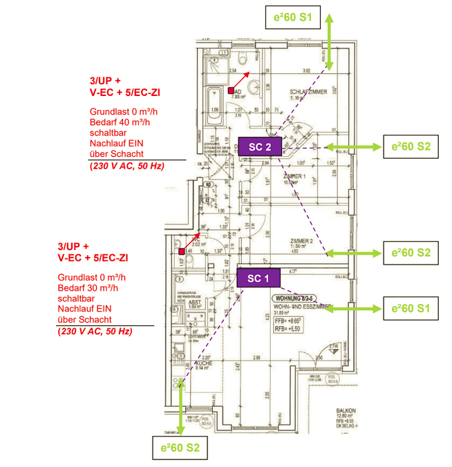

JürgenJosef17.03.21 08:08Hallo,
die Firma Lunos hat uns eine dezentrale Lüftungsanlage mit dem Lüfter mit Wärmerückgewinnung
e²60 mit 5 Lüftern für 4 Räume (Etagenwohnung) geplant.
mit IBS Schallschutzblende, Winddrucksicherung und TAC.
Ich bin nicht sicher, wie es bezüglich Lärmbelästigung und Probleme mit einem Klimagerät im Schlafzimmer und Wohn-/Esszimmer/Küche kommen kann.
Kann mir hierbei jemand etwas dazu sagen? Vielen Dank.

ronfruehling18.03.21 08:22Hallo Jürge,
ich habe vier Stück der etwas schwächeren e² seit Einzug in meine neue Eigentumswohnung (ca. 75 m²) Ende 2017 in der Heizperiode 7/24 laufen.
Empfehlung: wenn du im Schlafzimmer mit geschlossener Tür & zu zweit schläfst, dann gönnt euch dort zwei e² 60-Lüfter. Ich lebe derzeit allein in meiner Wohnung und habe bei sämtlichen (Ausnahme: Bad) geöffneten Türen morgens ca. 800 ppm. Die e² 60 ist etwas stärker, dafür braucht es vermutlich jedoch auch eine erhöhte Drehzahl.
Grüßle Ronny

JürgenJosef19.03.21 08:13Hallo Ronny,
vielen Dank für deine Beurteilung.
Ich war am Donnerstag bei meinem Handwerker, um mich wegen der LUNOS Lüftungsanlage abzustimmen.
Bezüglich Schallschutz:
Mein Fachberater meinte, ich soll darauf verzichten, da ich in einem Wohngebiet wohne ohne viel Verkeht. Nachrüstung wäre jederzeit möglich.
Warum glaubst du, dass ich den CO2 Sensor dazu bestellen soll? Was bringt der an Komfort?
Bezüglich Klimagerät:
Ob das Klimagerät bei wärmeren Temperaturen kühlt, aber die Lüftungsanlage gleichzeitig warme Außenluft ansaugt. Wäre kontraproduktiv.
Bezüglich Schall
Mir ist nicht klar, ob die Anlage meistens im Flüsterbetrieb läuft und Nachts zeitweise so eingestellt werden kann, dass sie Nachts nicht läuft. Meine Frau, wie viele Frauen, ist sehr hellhörig und kann dann nicht einschlafen, wenn leise unnatürliche dauerhafte Geräusche gehört werden.
Bezüglich Stoßlüfterbetrieb
Wenn deine Anlage circa 10 Stunden im Stoßlüfterbetrieb läuft, ist es doch sehr laut oder?
Bezüglich Schlafzimmer
Wenig Geräusche im Schlafzimmer! Was glaubst du, wie stark die Geräusche sind, wenn im Schlafzimmer 2 Lüfter sind, wie die von dir vorgeschlagen? Können die Lüfter so ausgeschalten werden, dass sie beim Einschlafen eine Zeit lang außer Funktion sind?
Vielen Dank für deine Kommentierung oder auch an andere, wenn die sich beteiligen wollen.
Herzliche Grüße
Jürgen

ronfruehling19.03.21 08:42Guten Morgen Jürgen,
Grüßle aus Grafenau
Ronny
JürgenJosef schrieb:Den Schalschutz gibt es für innen (9/IBS, mbMn sehr empfehlenswert, bis zu 6dB Lärmreduzierung & das ist sehr viel + wahrnehmbar) und die äußere Aluminium-Schallschutzhaube (Verkehrslärm von außen, habe ich nicht, Tempo 30-Zone)
Bezüglich Schallschutz: Mein Fachberater meinte, ich soll darauf verzichten, da ich in einem Wohngebiet wohne ohne viel Verkeht.
JürgenJosef schrieb:Mit einer Fußbodenheizung ist das Lüftungsverhalten idealerweise in der Heizperiode ein anderes: es ist komfortabler & durch den Wärmetauscher deutlich kostengünstiger, Kontrollierte-Wohnraumlüftung das Thema zu überlassen. Ich „fahre“ während Homeoffice „manuell“ („Stoßlüftbetrieb“) mit ca. 600ppm (parts per million) CO2 in der Wohnraumluft. Draußen sind es ca. 400ppm und ungemütlich wird es ab 1.000…1.200ppm. Da kannst du dich einmal belesen. Als Monitor nutze ich TFA AIRCO2NTROL MINI CO2 Monitor (ppm-Werte & Ampel). Das erledigt dann der verbaute Sensor automatisch. Ich habe als Steuerung nur Smart Control, nicht TAC, wären also bei mir Steuerung & Sensor zu wechseln. Vielleicht rüste ich irgendwann nach.
JürgenJosef schrieb:Wenn ihr bei geschlossener Tür, Außenluft von < 0°C und geschlossenem Fenster schlaft und morgens aufwacht, habt ihr mindestens 1.600ppm CO2 am Morgen, das würde ich nicht haben wollen, macht schläfrig & ist ungesund. Auf Stufe 1 und mit Innenschallschutzhaube 9/IBS könnt ihr bestimmt „auskommen“ & die zwei Lüfter im Schlafzimmer könnten effizient in push-pull laufen (eine saugt an während die andere verbrauchte Luft nach außen abführt).

JürgenJosef19.03.21 13:27Hallo Ronny,
ich bedanke mich herzlich für deine ausführlichen Erklärungen.
Im Angebot wurde die Anlage mit knapp 12.000 Euro kalkuliert. Das ist ein stolzer Preis.
Aufgrund der Geräuschemissionen bin ich mir nicht klar, in welche Richtung meine Entscheidung geht.
Installation wie von Lunos vorgeschlagen oder nur eine Lüftung mit 2 Geräten für das Schlafzimmer, damit die Luft dort über Nacht gut bleibt. Vor allem wenn es kalt ist und man Nachts kein Fenster offen lassen kann.
Im Wohnbereich kann durch Zwangsbelüftung durch Fenster und Balkontüren immer für ein Luftaustausch gesorgt werden.
Mein Planer hat mir nun vorgeschlagen, weil er die Anschaffung auch recht teuer findet, ein Lüftungsgerät im Schlafzimmer (33 Kubik m) und ein Gerät im Wohnbereich (100 Kubik m) zu installieren.
Das Problem, das ich dann sehe, ist, dass normalerweise je Raum ein Paar benötigt werden und die Lüfter dann sehr oft unter Volllast laufen, was zu starken Geräuschemissionen führt.
Ich tu mich echt schwer, eine Entscheidung zu treffen, zumal meine Frau sehr geräuschempfindlich ist.
