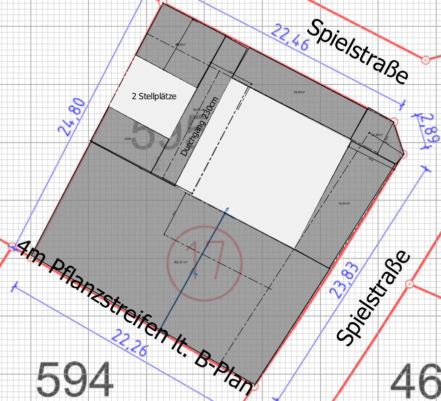

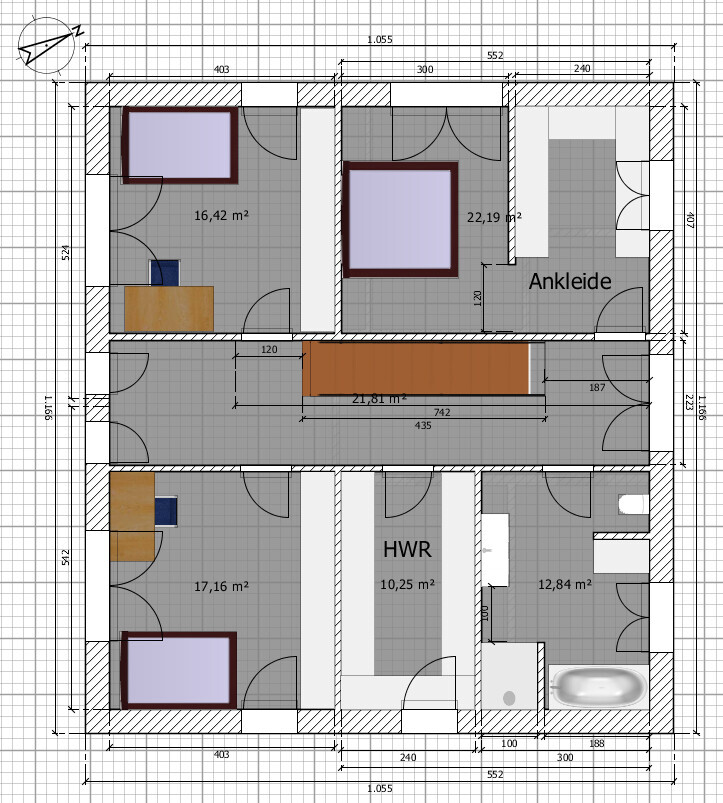

यहाँ हमारे एक विचार संलग्न है, जो अब कई हफ्तों से बना हुआ है। इसलिए इसे चर्चा के लिए आधार के रूप में लें, हो सकता है कि हम अब पूरी तरह से परिचालनगत अंधे हो गए हों और सारी गलतियाँ हमें नजर न आ रही हों।
जमीन का आकार: 595
ढाल: 2-7%
Grundflächenzahl-1: 0,35
Grundflächenzahl-2: 0,45
बिल्डिंग विंडो, बिल्डिंग लाइन और सीमा: मुख्य भवन के लिए 3 मीटर सीमा दूरी
किनारे की बिल्डिंग: सहायक संरचनाओं, गैरेज, कारपोर्ट, पार्किंग स्थल की अनुमति
पार्किंग स्थान की संख्या: 2
मंजिलें: 1 या 2 पूर्ण मंजिलें
छत का प्रकार: 25-35 डिग्री; सैटलडाच; वाल्मदाच
दिशा-निर्देशन: कोई प्रतिबंध नहीं
अधिकतम ऊँचाई / सीमाएँ: 6.30 मीटर ट्रॉफहौहे; कोई अन्य निर्देश नहीं
निर्माणकर्ताओं की आवश्यकताएँ
तहखाना, मंजिलें: कोई फर्क नहीं पड़ता
लोगों की संख्या, आयु: योजना के अनुसार 4-5 लोग (29, 29, 1 और 1-2 अन्य संभावित बच्चे)
कार्यालय: पारिवारिक उपयोग या होम ऑफिस?
बालकनी, छत की छत: नहीं
गैरेज, कारपोर्ट: 2 पार्किंग स्थान; संभवतः बाद में उसी जगह पर गैरेज (x या xx वर्षों में)
घर का डिज़ाइन
योजना किसकी है:
-आपके द्वारा स्वयं निर्मित

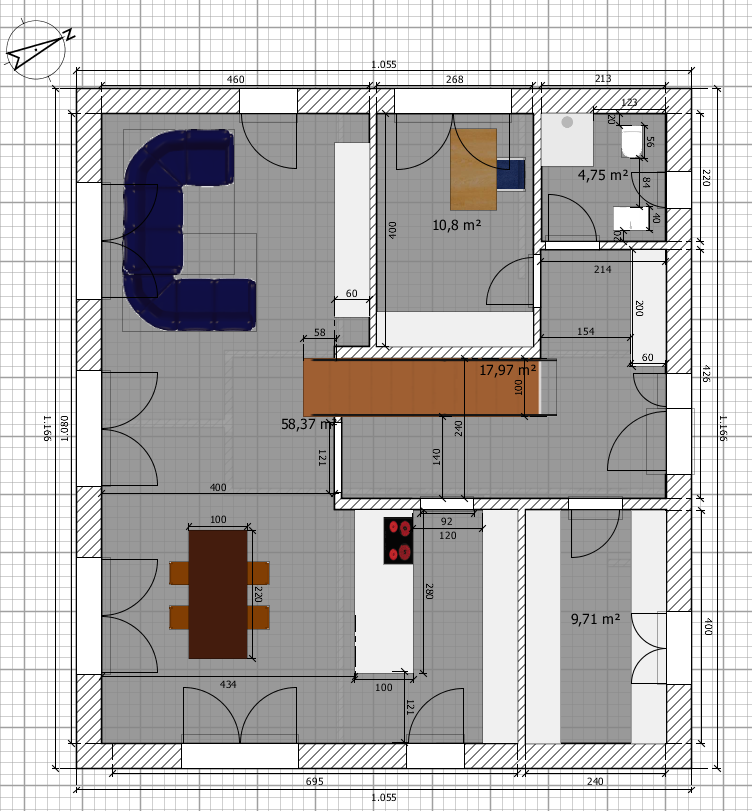

EG:
OG:

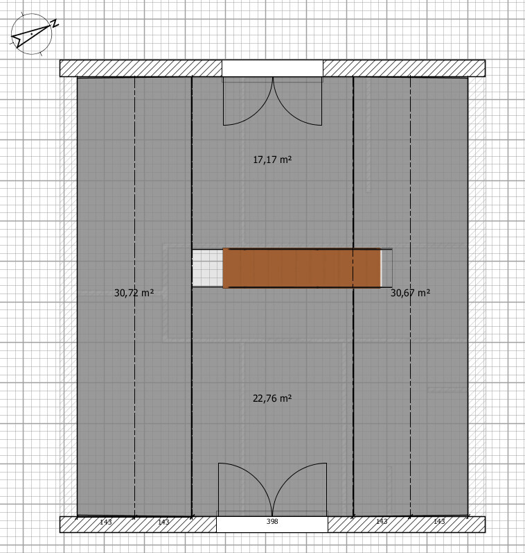

DG तहखाने के विकल्प / विस्तार भंडार के रूप में:
जमीन पर स्थिति:
कुछ साधारण दृश्य:
कुछ विवरण:
- EG में तकनीकी कमरा / भंडारण कमरा है; संभवतः गैस हीटर और गर्म पानी के टैंक यहां तक छत के तहत भी रखे जा सकते हैं; इसके लिए यहाँ कुछ बागवानी सम्बंधित सामान भी रखा जा सकता है
- EG की सीढ़ी ऐसी बनाई गई है कि आखिरी 2 सीढ़ियाँ छत के अंदर समाप्त हो जाती हैं (20 सेमी कंक्रीट छत + OG की मंजिल संरचना जिसमें वेंटिलेशन सहित 15-20 सेमी और)
- हॉल से लिविंग एरिया या हॉल से किचन तक दरवाजों के प्रकार को लेकर हम निश्चित नहीं हैं (चाहे सामान्य दरवाजा हो या लिविंग रूम तक दरवाजे का जामा या किचन तक स्लाइडिंग दरवाजा या अन्य… एक जानकार ने कहा कि वह किचन के दरवाजे को रंग देगा :O)
- किचन का डिज़ाइन खासा खराब नहीं लगता, मैंने पढ़ा है कि कोणों से बचना चाहिए; सिंक जहां आएगा (इसे हो सकता है कि बीच के द्वीप पर रखा जाए या न रखा जाए) वहाँ किचन के दाहिने हिस्से में बड़े अलमारियाँ हो सकती हैं
- कार्यालय मुख्यतः कंप्यूटर रूम के रूप में है; फाइल संग्रह के लिए; इसे वास्तविक कार्यालय के रूप में उपयोग करने का कोई इरादा नहीं है
- अन्यथा 2 मीटर चौड़ी कोट रैक शायद रोजमर्रा के लिए पर्याप्त होगी; अगर बहुत अधिक मेहमान आते हैं और सर्दी का मौसम है, तो इसके एक दिन के लिए कुछ जैकेट ऑफिस में रखने से मुझे कोई आपत्ति नहीं होगी
- OG के लिए: संभवतः शयनकक्ष और ड्रेसिंग रूम के बीच विभाजक दीवार ड्राइ वॉल होगी (इस्त्री वाले फ्लोर पर); इससे आवश्यकता पड़ने पर तीसरा पूरा बेडरूम बनाया जा सकता है (और माता-पिता छत के कमरे में सोने चले जाएंगे)
- बाथरूम की योजना संभवतः अभी अंतिम नहीं है
- ऊपर का गृह व्यवस्थापन कक्ष ड्रायर, वॉशिंग मशीन, वैक्यूम क्लीनर, स्टोरेज, इस्त्री (हमारे यहां कम), कपड़े सुखाने आदि के लिए है
- DG अभी पूरी तरह से अनियोजित है; यह तहखाने के विकल्प के रूप में सेवा देगा; हाबी रूम (फिटनेस), विस्तार के लिए आरक्षित; लगभग 55 वर्ग मीटर निवास स्थान है, जो Wohnflächenverordnung के अनुसार (2 मीटर से ऊपर पूरी तरह; 1-2 मीटर के बीच आधे से गिना जाता है) है।
- सीढ़ी के लिए: यह निश्चित ही सीढ़ी पर सीढ़ी है; संभव है कि DG की सीढ़ी के अंत में एक चौथाई मोड़ हो।
Legurit
04/01/2016 20:27:35
  • #2
बच्चों के कमरे कितने बड़े होंगे यदि हम गलियारे को लगातार बना दें? [OG] में शेल्फ रूम क्या है?
Grym
04/01/2016 20:53:04
  • #3
बच्चों के कमरे 16.42 और 17.16 होंगे। साथ ही एक मोटा ग्राउंड प्लान संलग्न है जिसमें एक लगातार चलता हुआ गलियारा दिखाया गया है।
ओजी प्लान-ऊपर-दाएं में बेडरूम के लिए ड्रेसिंग रूम है (बेडरूम और ड्रेसिंग रूम के बीच खुलेपन, दरवाजे या द्वार फ्रेम के बारे में अभी स्पष्ट नहीं है)।
ओजी प्लान-मध्य-नीचे में हाउसकीपिंग रूम है जिसमें निम्न कार्य प्राथमिकता के अनुसार हैं
- कपड़े धोना और सुखाना (ट्रॉकर)
- कपड़े सुखाने के लिए वाशिंग लाइन पर फटकना और सुखाना
- इस्त्री करना
- वैक्यूम क्लीनर के लिए स्टोरेज; संभवतः सॉगरोबोट का बेस स्टेशन
- सफाई सामग्री
- अन्य स्टोरेज आवश्यकताएं (विशेष रूप से ओजी के लिए)
जो अलमारी दिखाई गई हैं वे अधिकतम विकल्प के रूप में समझनी चाहिए, अर्थात् वे अलमारी रखने के लिए उपलब्ध जगह को दर्शाती हैं। निश्चित रूप से कमरे को इतना अधिक नहीं भरा जाएगा (मुख्य रूप से इसलिए क्योंकि वहां एक वॉशिंग लाइन के लिए भी जगह होनी चाहिए)।

क्या कुछ और सुझाव या राय हैं? या यदि प्लान सही है, तो बाथरूम या शौचालय के वितरण के लिए सुझाव? या अन्य सुझाव/राय?
Legurit
06/01/2016 20:43:39
  • #5
WC मैं दरवाज़े के पीछे नहीं बनाना चाहूँगा। उस दीवार के बगल में जो WC के पास है, वह क्या है? WC भी तब तो अंधेरा होगा।
Grym
06/01/2016 20:47:41
  • #6
यह एक कपड़े के टोकरी के लिए जगह हो सकती है। सैद्धांतिक रूप से 300 x 425 पर एक T-समाधान भी संभव हो जाना चाहिए!? दरवाज़ा भी पूरी तरह से परिवर्तनीय है।
