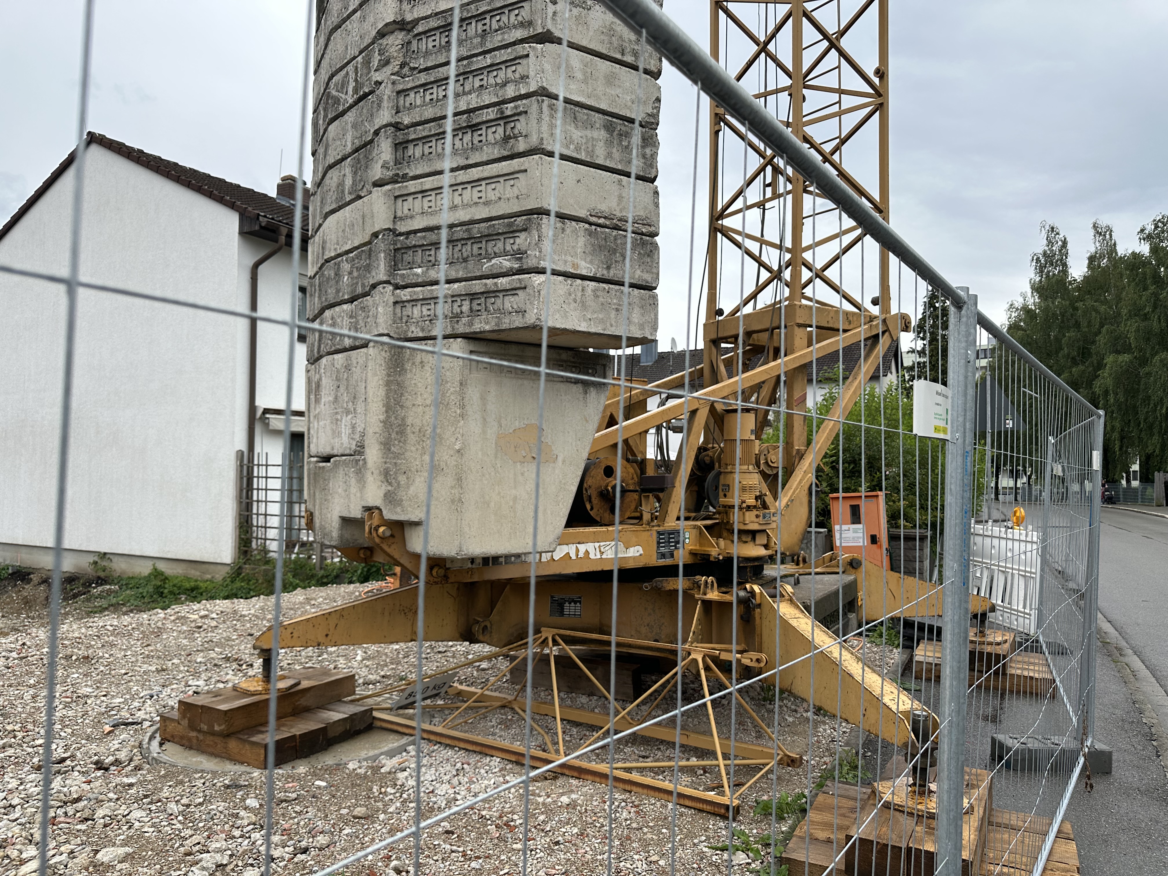

1) पहली बात यह पता चली कि खुदाई के किनारे कमजोर हैं और हमें क्रेन के लिए एक सहारा चाहिए, इसलिए एक क्रेन फाउंडेशन बनाया गया।
2) दूसरी बात यह पता चली कि क्रेन के लिए भूमि अभी भी छोटी है, और क्रेन को (आंशिक रूप से) फुटपाथ पर स्थापित करने के लिए अनुमति की जरूरत पड़ी।

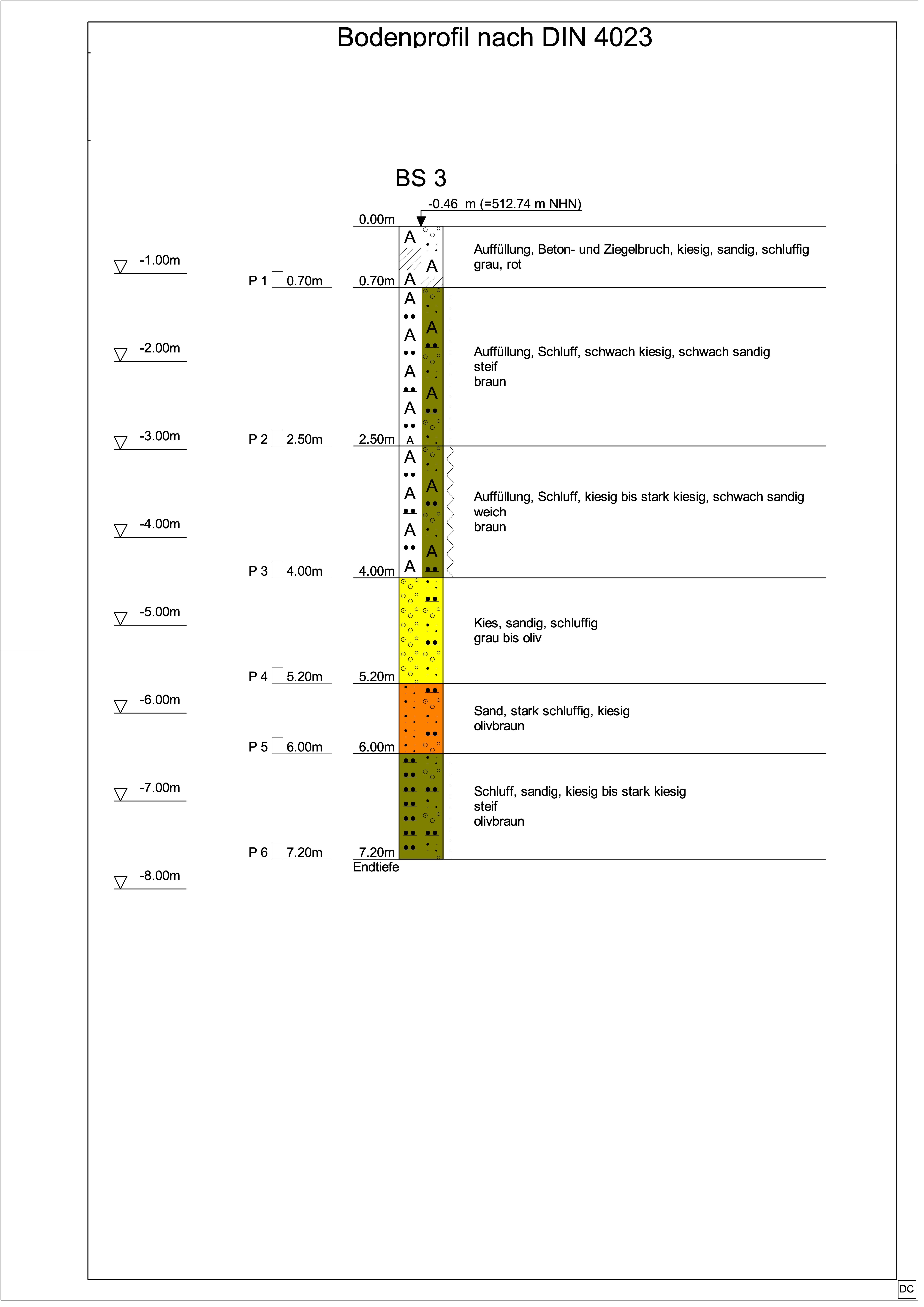

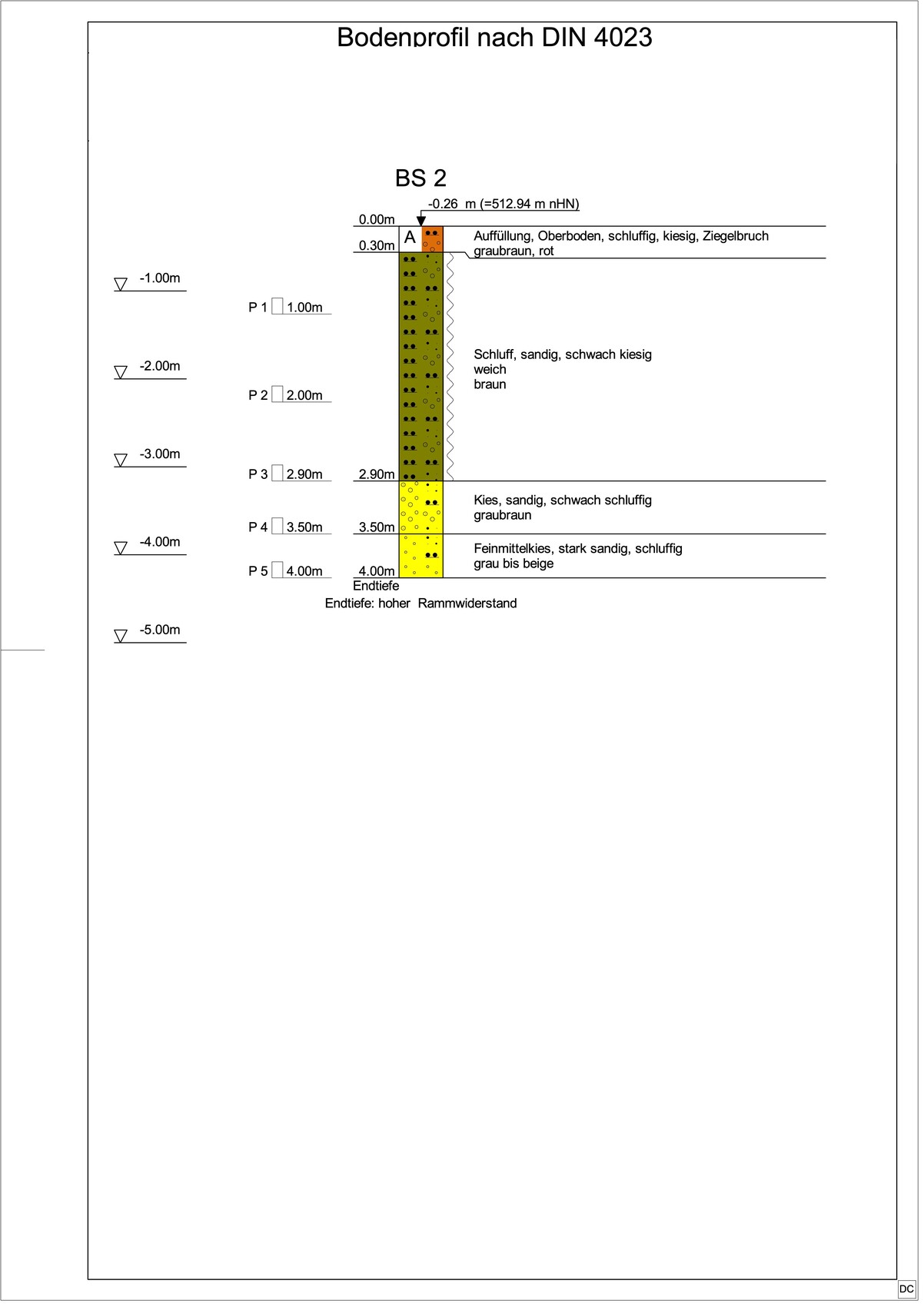

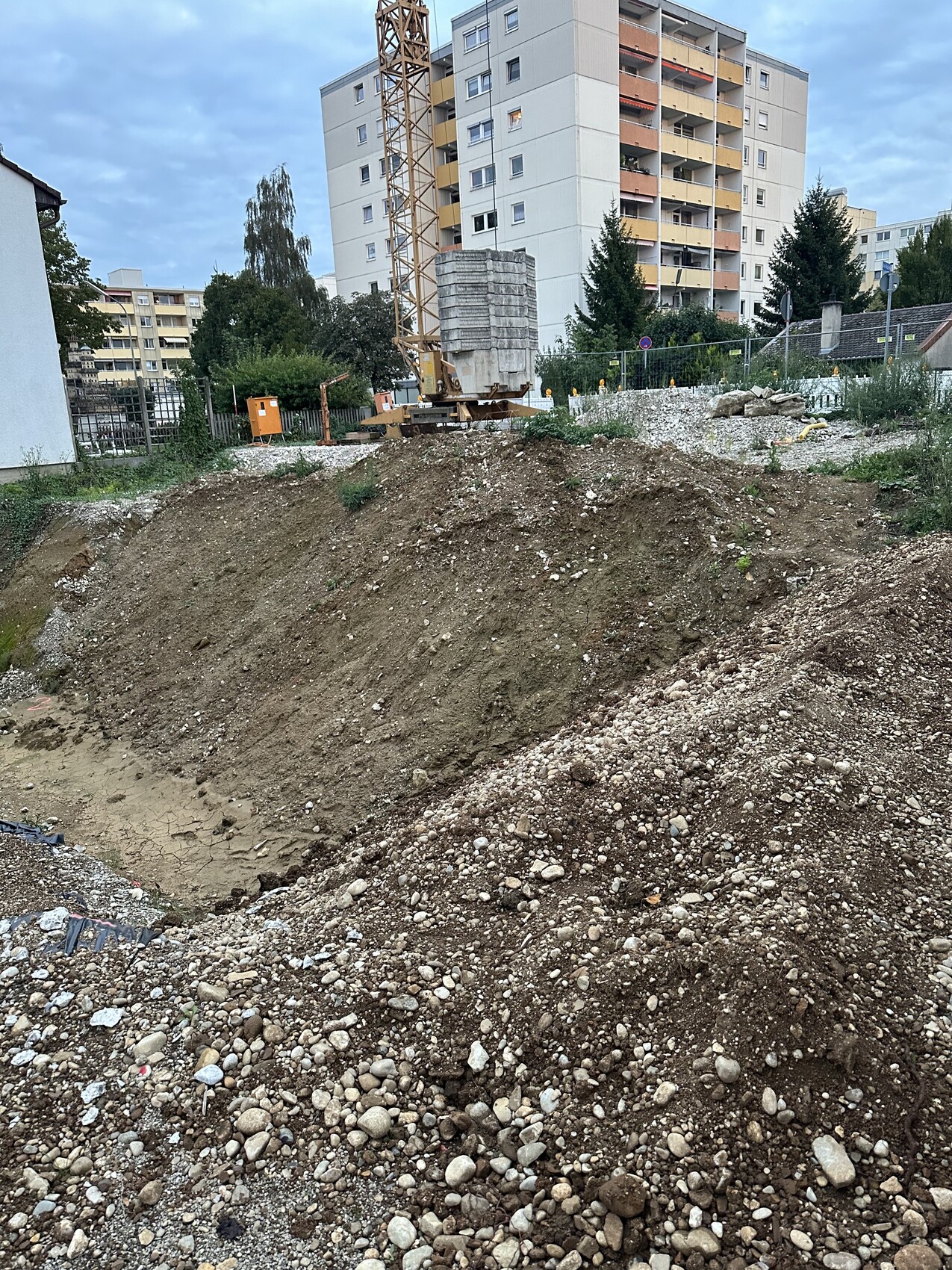

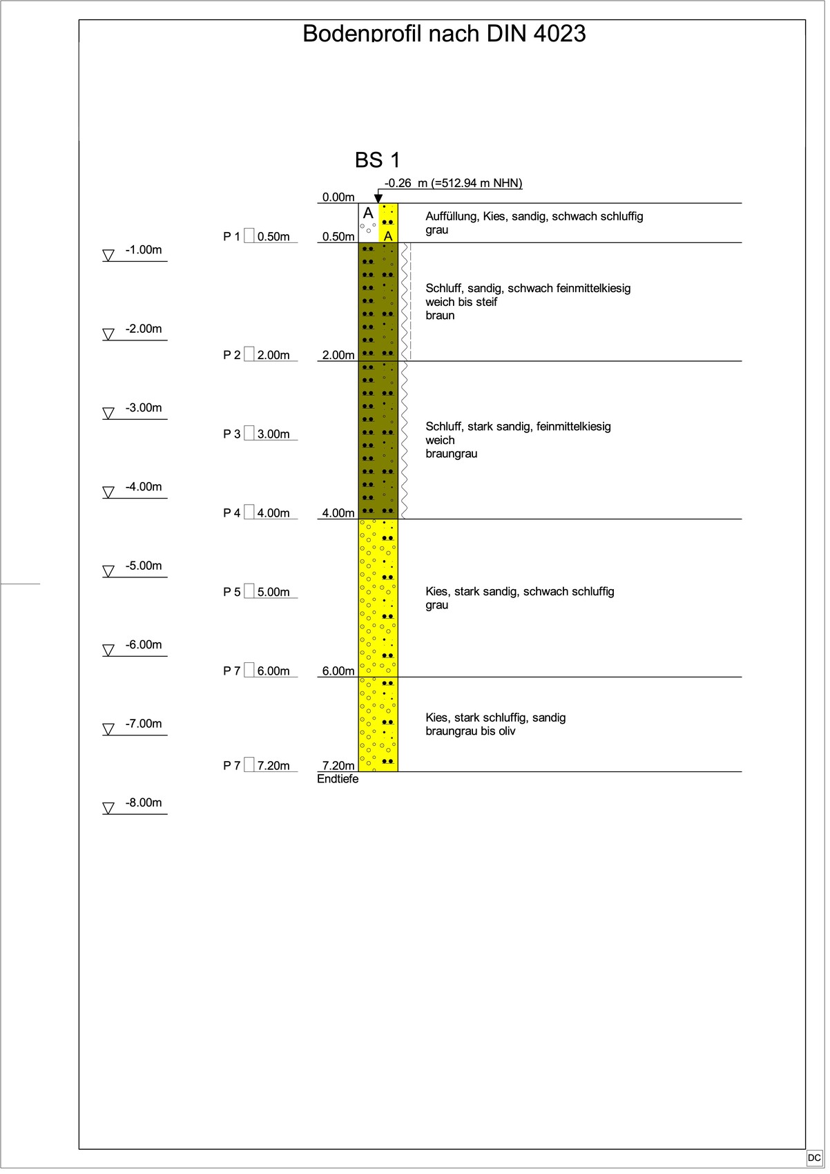

आमतौर पर मूल मिट्टी परीक्षण में (जो कि काम शुरू करने से पहले किया गया था) मिट्टी की स्थिति का वर्णन किया जाना चाहिए था!

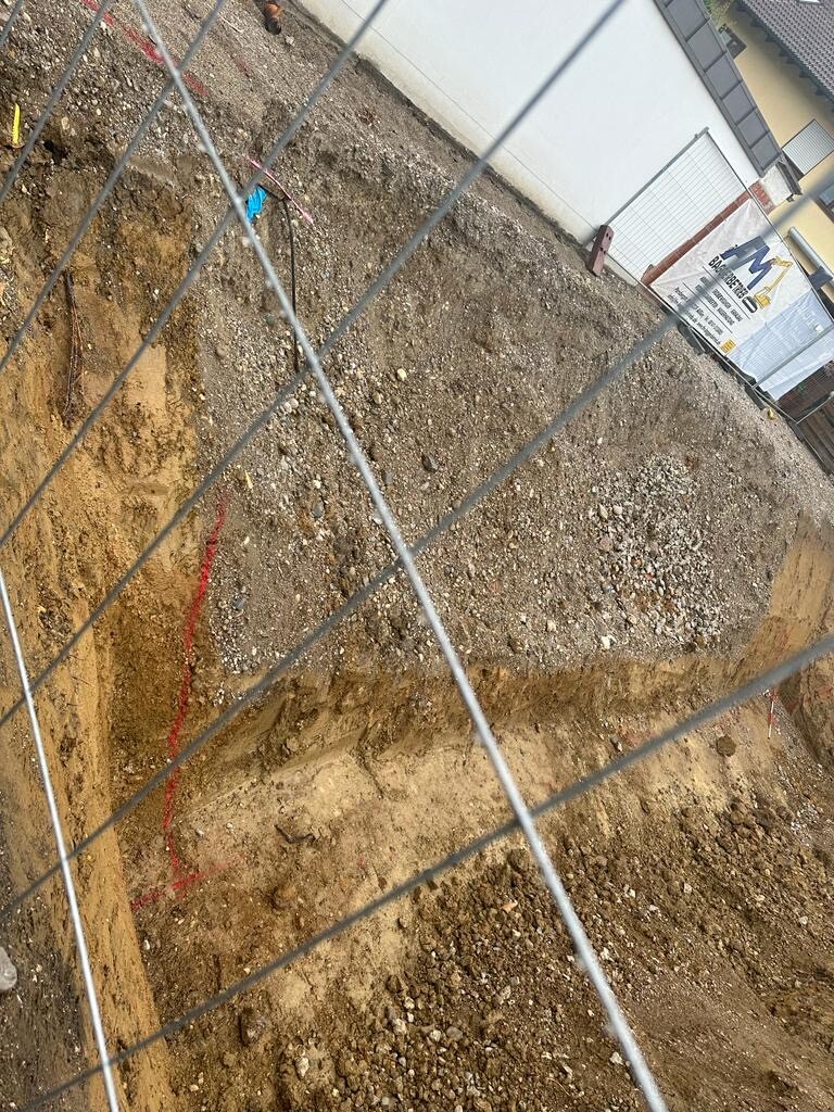

यहाँ पर एक मिट्टी की सतह है (लोएस? शायद ज्यादा रेत मिश्रित? मैं तस्वीरों से सही से नहीं पहचान पा रहा हूँ)। अगर सख्त बनावट है तो इसे अधिकतम 60° के ढाल के साथ डाला जाना चाहिए। अगर इसमें ज्यादा रेत है तो केवल 45° (लेकिन तस्वीरों में यह लगभग 60° के करीब दिखता है)।

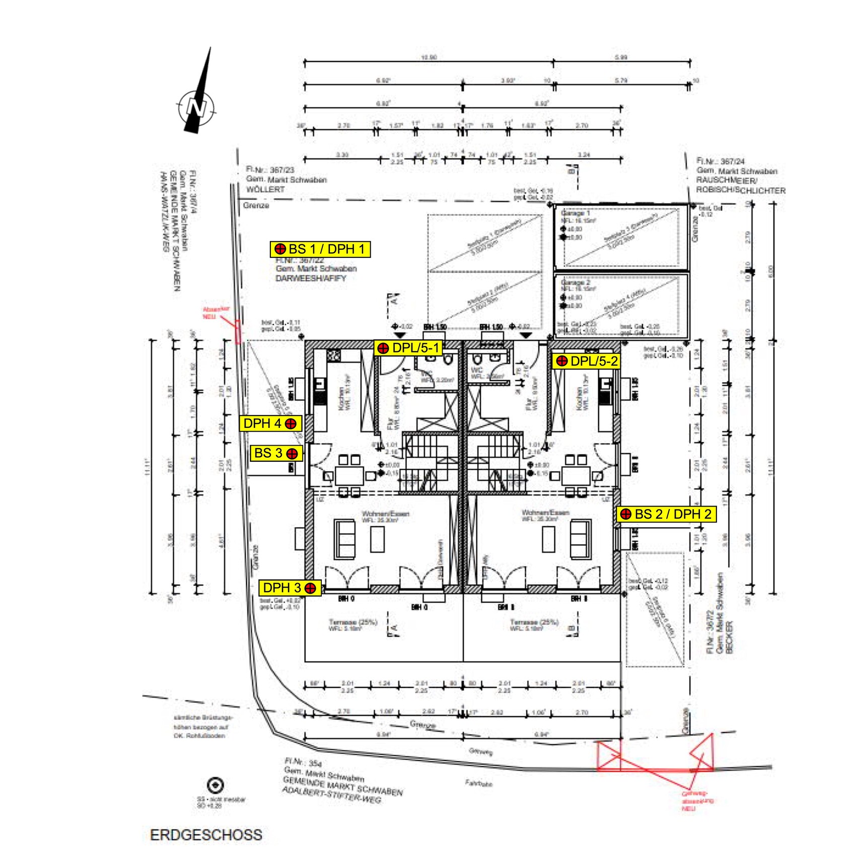

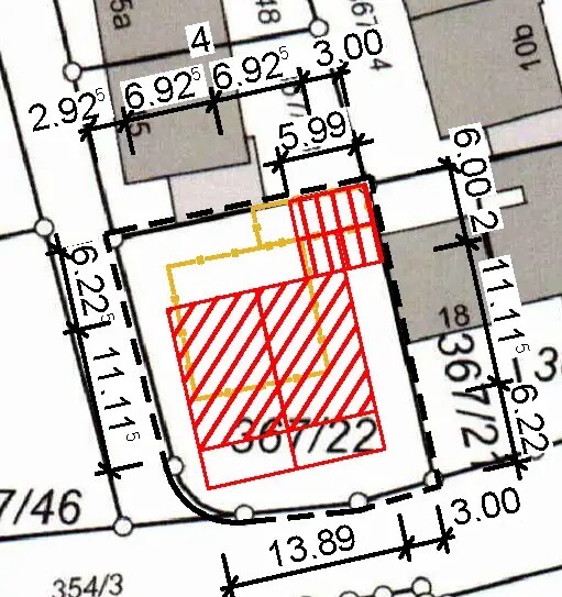

इसलिए योजना बनाने वाले को तुरंत सतर्क हो जाना चाहिए जब वह निर्माण खुदाई (जमीन का क्षेत्रफल + कार्य क्षेत्र + ढाल) को प्लान करता है। अगर यह पैदल मार्ग में कटौती करता है तो स्पष्ट है कि एक संरक्षण ढांचा उपयोग करना होगा। मैं यहाँ एक बर्लिनर संरक्षण ढांचा प्राथमिकता से चुनूँगा। तस्वीरों की समीक्षा के आधार पर पूरे संरक्षण ढांचे की आवश्यकता नहीं लगती (कृपया तहखाने या निर्माण खुदाई का एक योजना चार्ट अपलोड करें)। मिट्टी परीक्षण से परतों का विवरण भी उपयोगी होगा।
फिर इस तरह की मिट्टी को तुरंत खुदाई के बाद समतल करना होगा ताकि जल प्रवेश को रोका जा सके और ढाल के फटने से बचा जा सके।
पड़ोसियों के साथ अंतराल अभी भी ठीक लग रहे हैं।

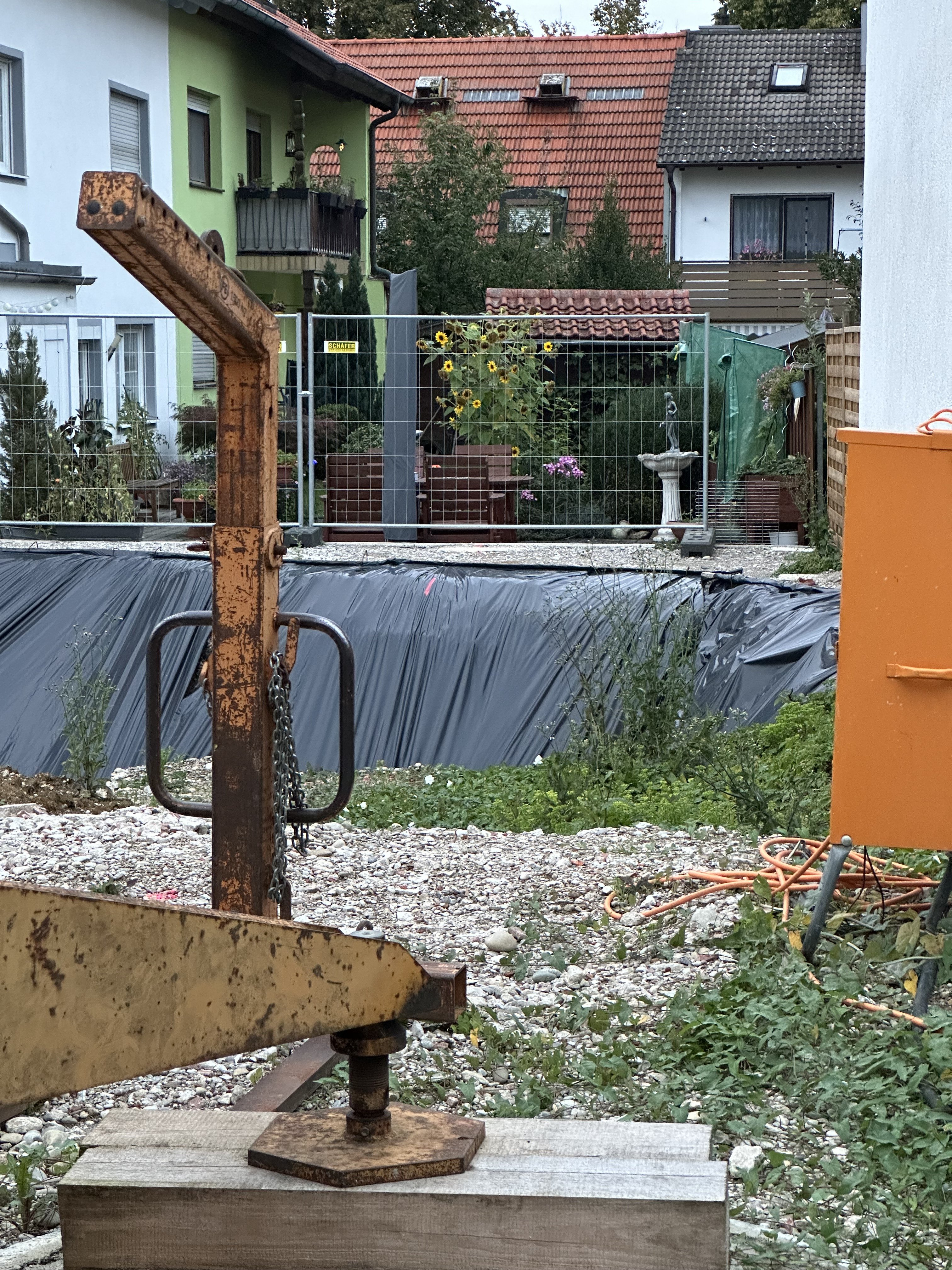

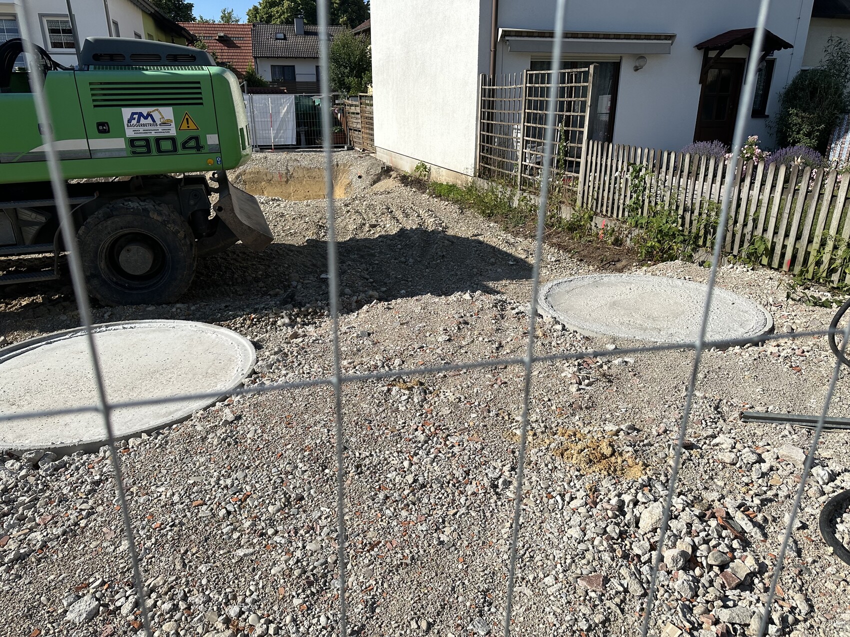

चित्र 1: नीचे की ढलान को 90 डिग्री पर बदलना घातक है।
दूसरा चित्र काफी सीमा रेखीय दिखता है। ढलान पड़ोसी मकान तक जाती है। खुदाई स्थल को इस तरह स्थायी रूप से छोड़ देना गंभीर लापरवाही है।
चित्र 3 कुछ नहीं बताता।
स्पष्ट तस्वीरें और योजनाएं काफी मददगार होती हैं।

यहाँ कम से कम एक साइट योजना का हिस्सा देखा जा सकता है, और यहाँ और आसपास के क्षेत्र की तस्वीरें मिलीं हैं:
यह अफ़सोस की बात है कि कुछ टीई सलाह के लिए आवश्यक जानकारी साझा करने में संकोच करते हैं और तब फिर संपर्क करते हैं जब साइकिल पहले ही मुश्किल में पड़ गई हो। यहाँ पर्याप्त विशेषज्ञता उपलब्ध है ताकि समय रहते समझदार लोगों की मदद की जा सके।

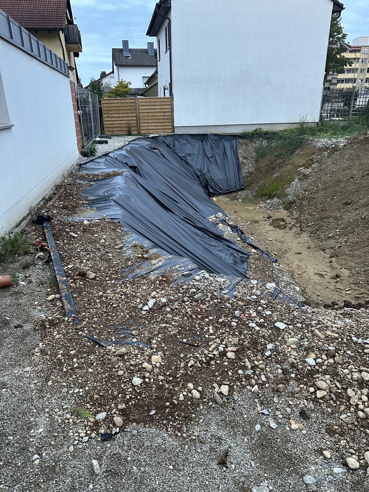

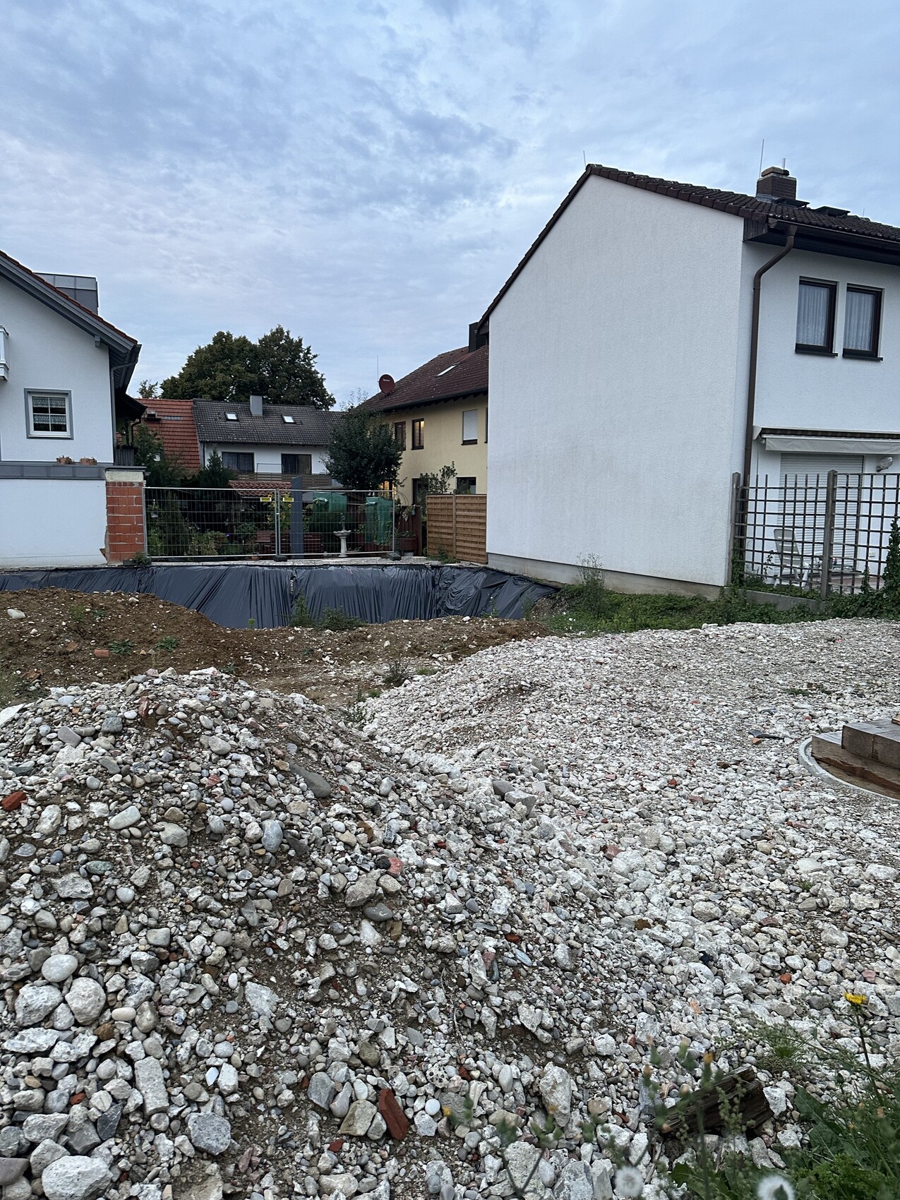

फीडबैक के लिए बहुत धन्यवाद। मैं एक विदेश यात्रा पर था। जो फ़ोटो मैंने भेजे थे, वे थोड़ा पुराने थे, इसलिए मैंने अब नए बनाए हैं। GU ने अब तक निर्माण खोह के एक तरफ को ढक दिया है, मुझे यकीन नहीं है कि यह वास्तव में उपयोगी है।
मैं यहाँ नए फ़ोटो और रिपोर्ट के हिस्से संलग्न कर रहा हूँ, क्योंकि मैं यहाँ PDF फ़ाइल अटैच नहीं कर सकता।
क्या यह 2 पड़ोसियों के लिए भी लागू होता है? जब मैं फिर से देखता हूँ, तो लगता है कि निर्माण खोह ने पूर्वी पड़ोसी की नींव को उजागर किया है (ऐसा लगता है कि वहाँ तहखाना नहीं है)।
उत्तर में रहने वाला पड़ोसी चिंतित था, और मुझे लगता है कि ऐसा इसलिए है क्योंकि उसकी सीमा पर एक गैराज है।
वह केवल यह कहती है कि यह संपत्ति बहुत मुश्किल है और कुछ ऐसा जैसे: "यह कौन शुरू से ही इन सभी समस्याओं को जान सकता था"!
हाँ, केवल जब उन्होंने क्रेन लगाने की कोशिश की थी।
यह पूरी तरह स्पष्ट नहीं है। आपकी नजर में इस स्थिति में क्या किया जाना चाहिए था?
नगर पालिका ने भी सड़कों को (पूरी तरह या आंशिक रूप से) बंद कर दिया है, क्योंकि सड़क की स्थिरता अब सुनिश्चित नहीं है (यह कम से कम उनका दृष्टिकोण है)।
