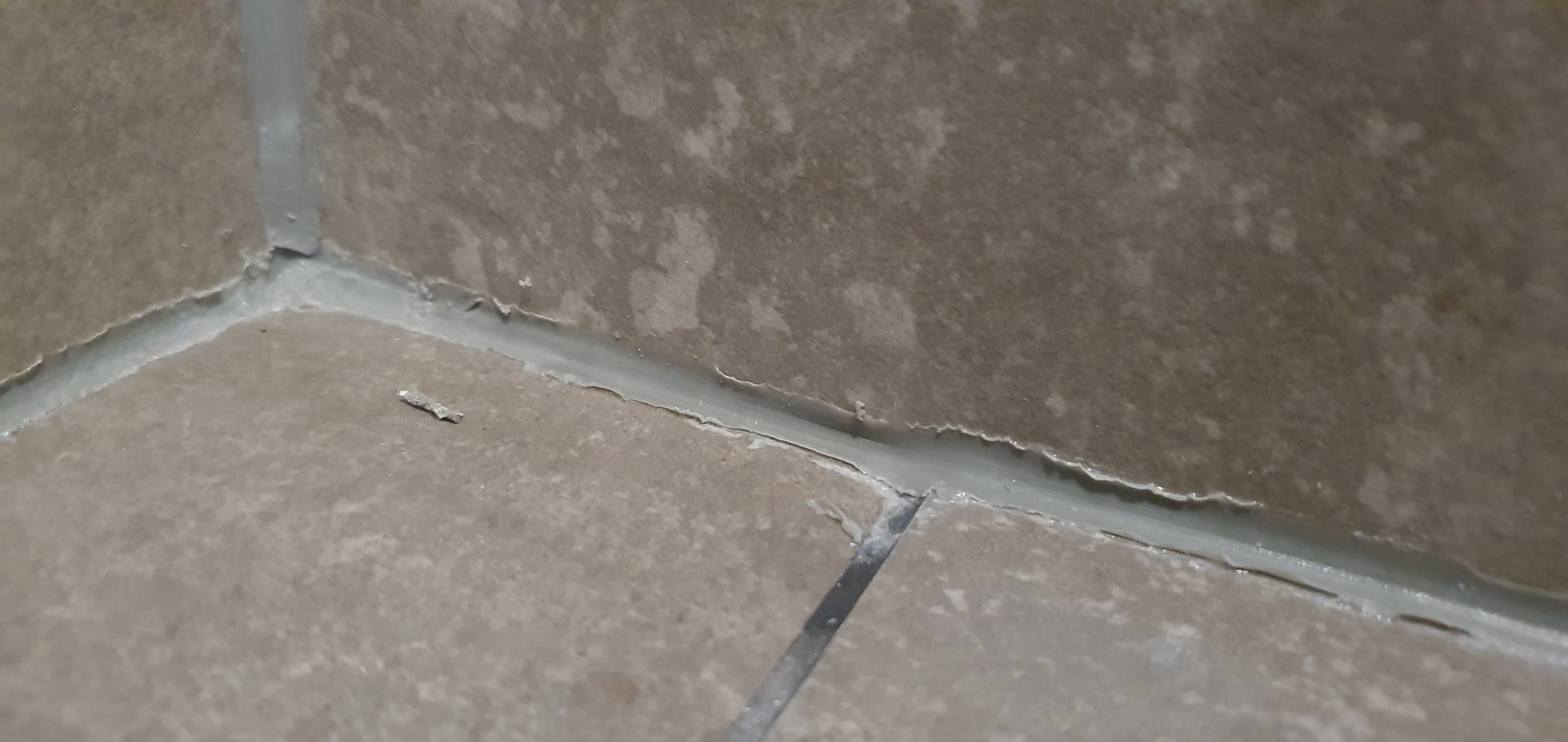

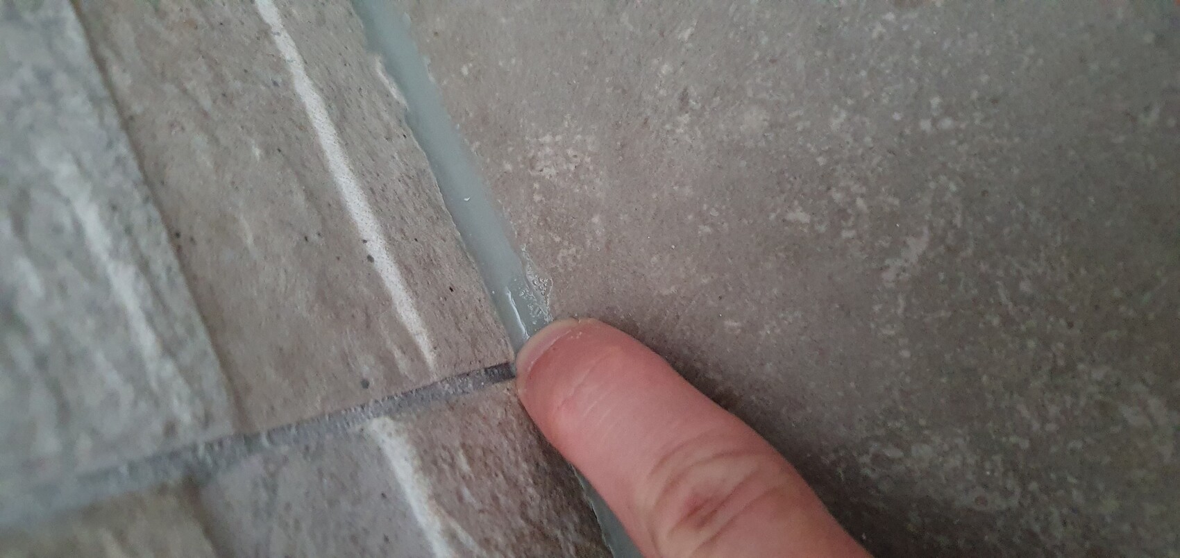

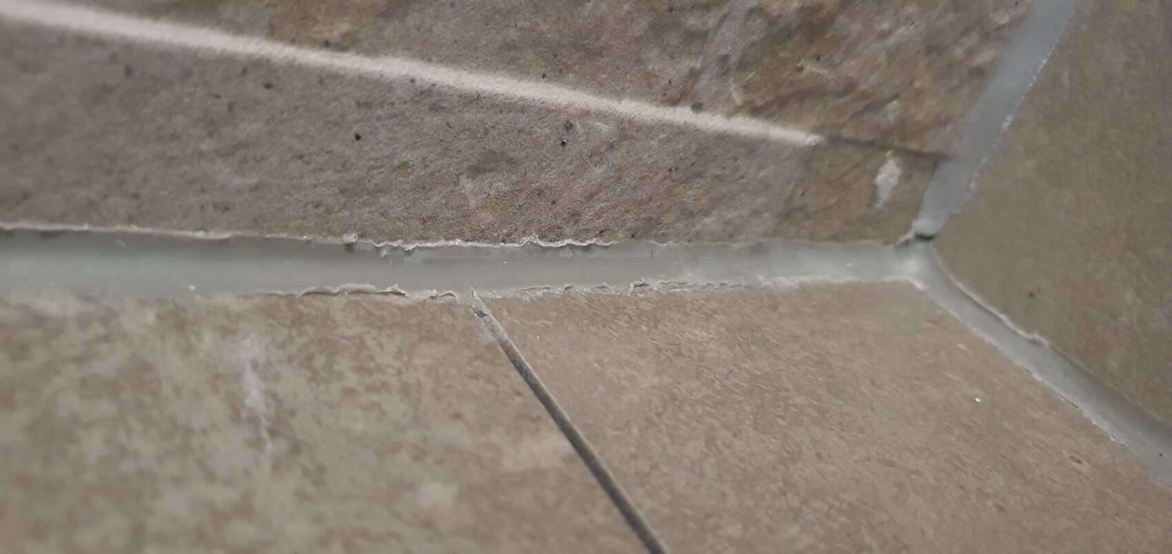

Buenos días,
en nuestra ducha tenemos un problema con agua detrás de las juntas, sin embargo, nuestro alicatador no es muy receptivo, tal vez alguien tenga experiencia con el tema y pueda darnos una valoración antes de que acudamos a un perito:
- La ducha del baño de invitados se ha usado en total 5 veces desde que nos mudamos, por lo que no puede ser desgaste.

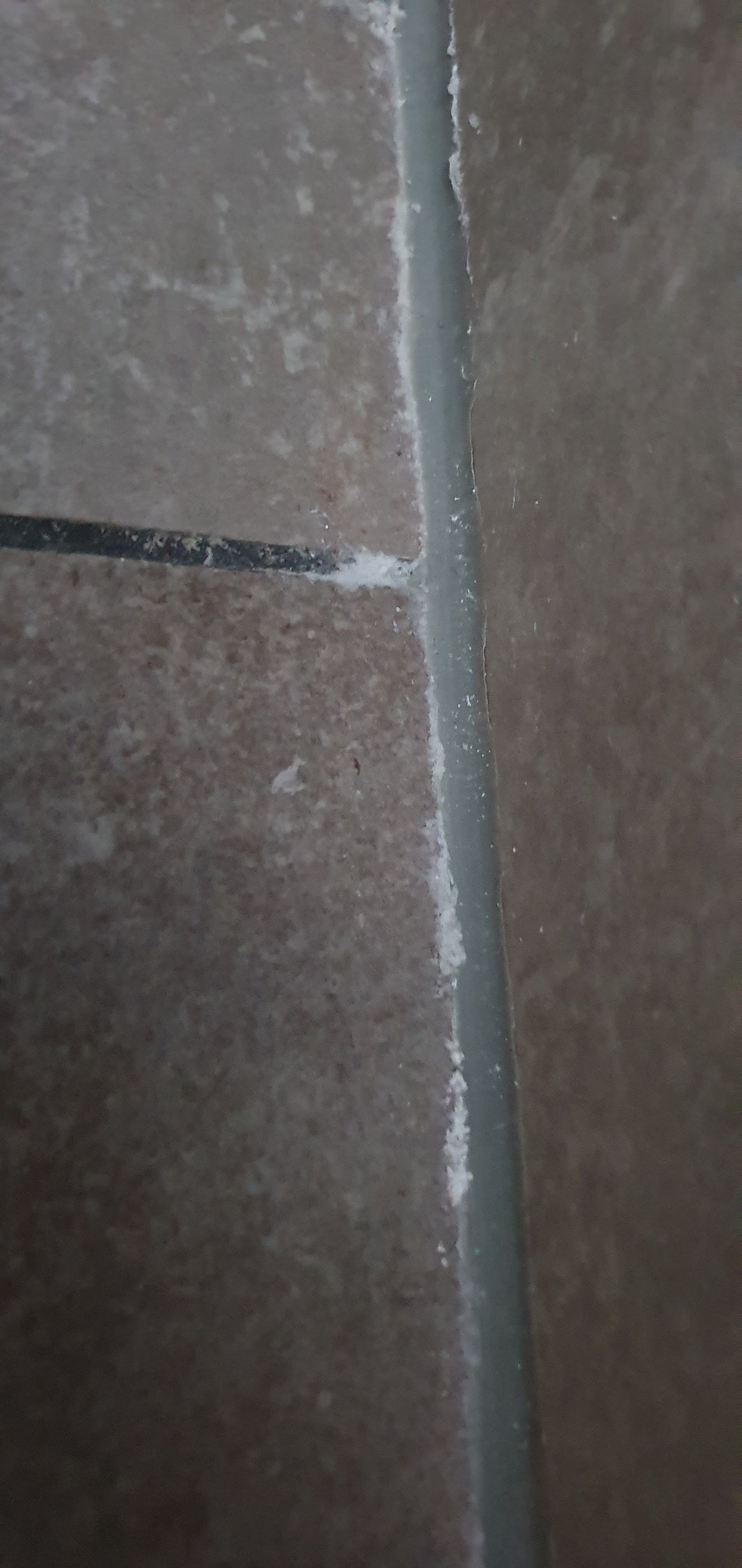

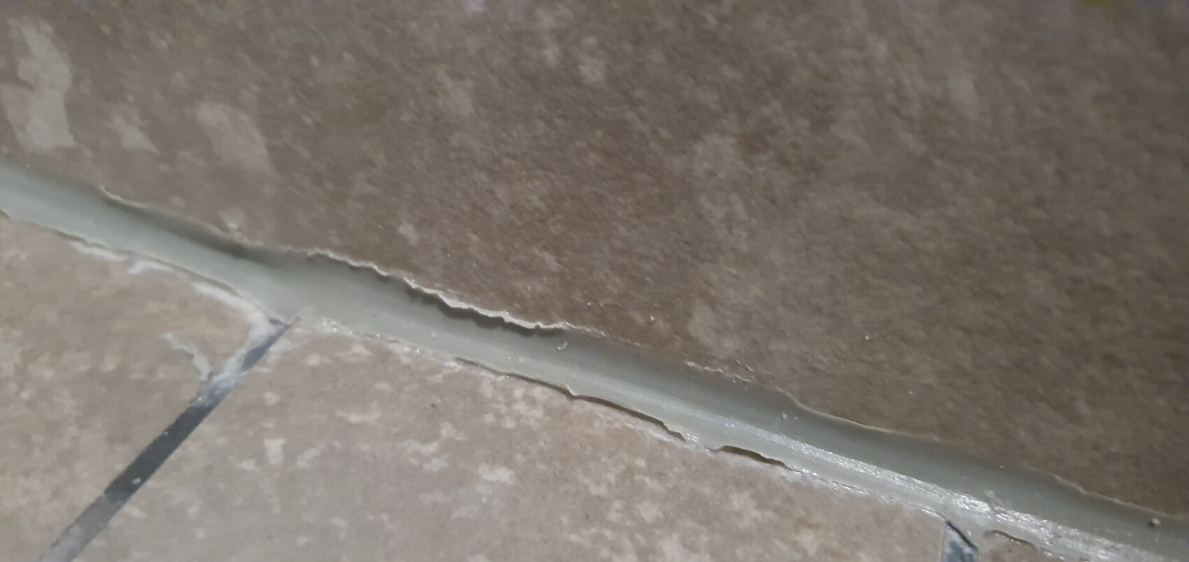

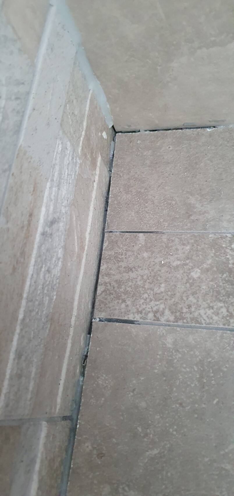

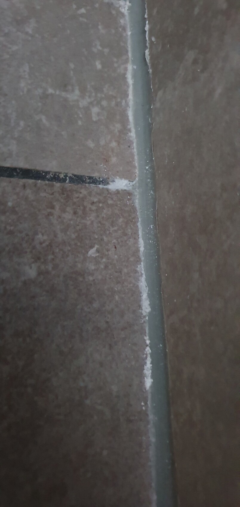

- Las juntas en las duchas en los laterales (transición suelo / azulejo de pared) se desprendieron y salen sales (?). Se puede ver en las fotos que cerca de las juntas de silicona también las juntas normales de los azulejos están visiblemente más oscuras, lo que en nuestra opinión indica humedad.

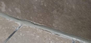

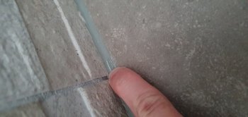

- Informamos al alicatador sobre los problemas y él dijo que eran juntas de mantenimiento, por lo que no era un caso de reclamación, pero que igual haría las juntas de nuevo. Entonces aplicó una junta nueva de silicona sobre la antigua, la cual se desprendió inmediatamente con una sola ducha (silicona sobre silicona por supuesto no aguantó). Las manchas oscuras en las juntas de los azulejos también han permanecido varias semanas después de la última ducha. Al presionar las juntas nuevas también salió agua de ellas.

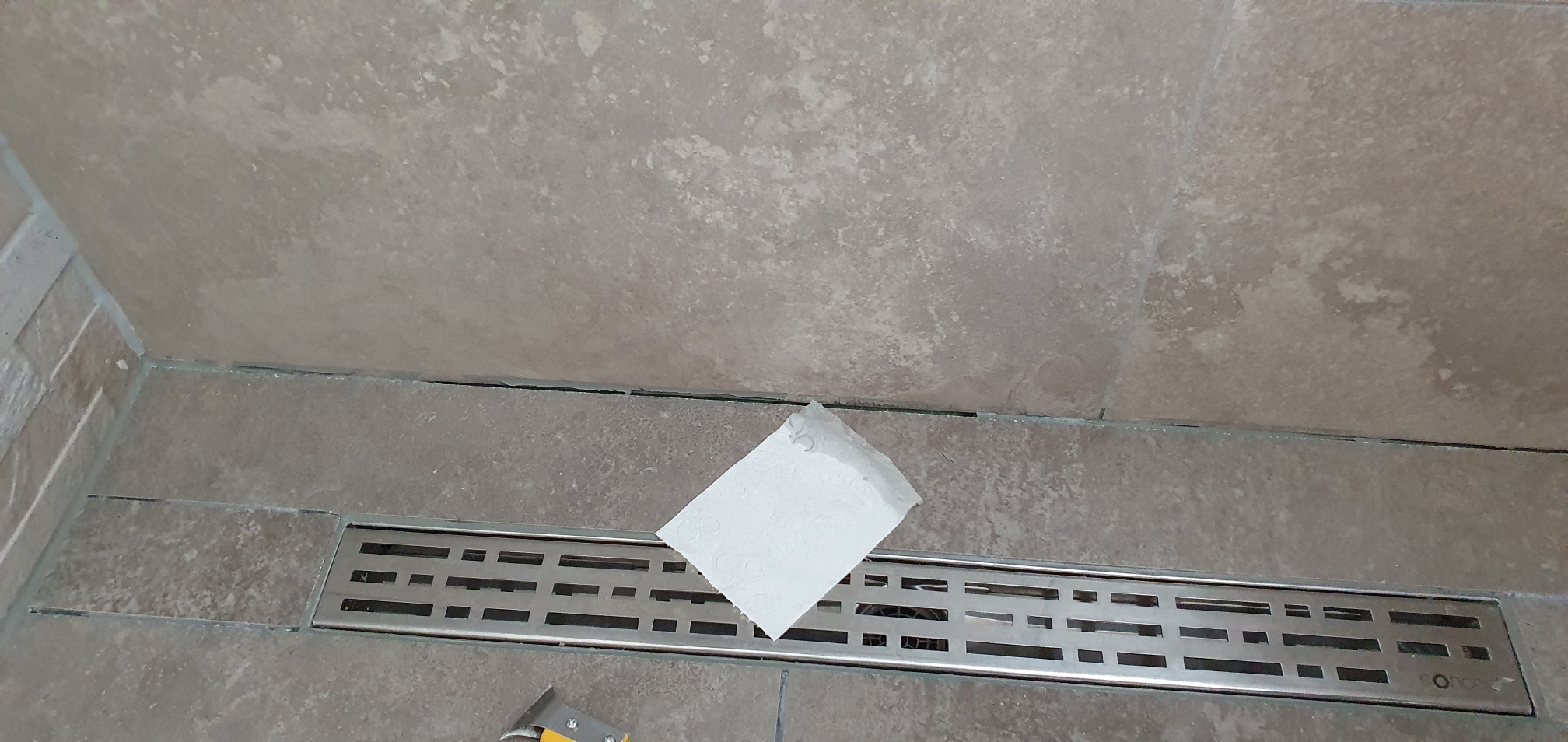

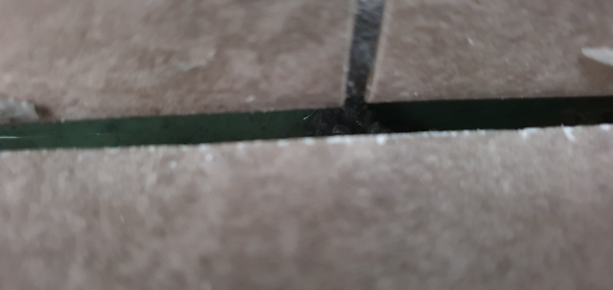

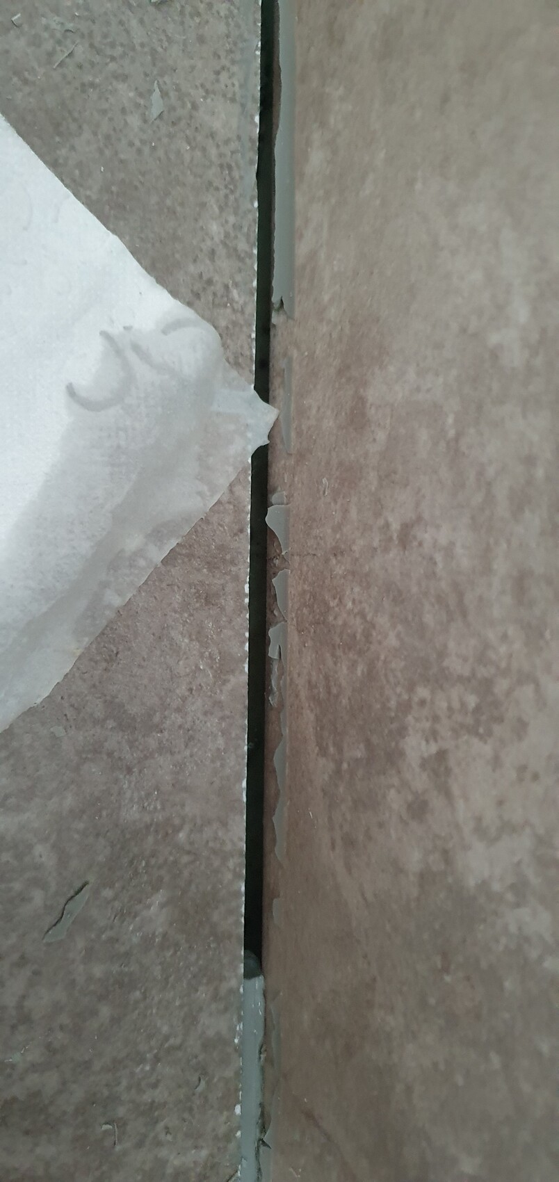

- Como dije, la junta nueva se desprendió de la antigua y las juntas antiguas ya están dañadas, quité la silicona para volver a rejuntar completamente. Al hacerlo pudimos ver que se había acumulado agua detrás de las juntas y que hay grandes huecos. Al introducir un trozo de papel entre las juntas, este absorbió agua inmediatamente.
- Eso significa que las juntas dejan pasar el agua, y que se acumula agua en los huecos. Si el agua sigue acumulándose y no puede secarse (porque está detrás de las juntas de silicona), ¿vamos a tener un daño por agua en muy poco tiempo?
¿Es eso normal? En nuestra opinión debería estar sellado allí para que no pueda acumularse agua.
Muchas gracias de antemano si alguien puede darnos una valoración.

1. ¿Cuántos años tiene el baño? 2. Las juntas de silicona son en realidad solo juntas de mantenimiento y no garantizan la estanqueidad de la ducha. 3. Detrás de los azulejos debe haber un recubrimiento impermeable que impida que el agua penetre en las paredes. Por lo tanto, las juntas no tienen que ser impermeables. 4. Volver a hacer las juntas (aunque lo haga el alicatador) significa realmente quitar las antiguas y luego volver a rejuntar. Haced un trato con el alicatador. Vosotros raspáis y él sella todo de nuevo por completo. O buscad a alguien que lo haga profesionalmente. Muchos alicatadores no saben hacerlo bien.

¡Gracias por la respuesta! 1. El baño se alicató en febrero de 2023, nos mudamos en marzo. 2. ¿No deberían las juntas aguantar al menos más de 5 duchas? 3. Lo entiendo, pero si hay espacios huecos tan grandes donde se acumula el agua y no puede drenar, ¿no se va a acumular a lo largo de los años una mezcla mohosa y maloliente? ¿No debería desde el lado del alicatador trabajarse de manera que el pegamento rellene esos huecos para que no se acumule agua en litros? 4. Sí, eso pensamos también... Que un alicatador aplique juntas nuevas sobre las viejas y estropeadas es realmente triste... Gracias por la valoración.

Con esta actitud del colocador de azulejos temo lo peor. ¿Construcción nueva y mudanza en marzo de 2023 o rehabilitación?
¿Hay fotos que muestren el baño en estado de obra o durante la construcción, especialmente en relación con la [Abdichung] ya mencionada anteriormente DEBAJO de los azulejos?
Si falta, ¡una nueva junta de silicona no servirá de nada! Tampoco las juntas sin silicona son 100% impermeables. Por lo tanto, si no se ha aplicado una (doble) capa impermeabilizante, y se han omitido las cintas y mangas de sellado, es un caso perfecto para una demolición parcial :-(
De lo contrario, se temen realmente grandes daños en la casa...

Se trata de una obra nueva.
No, desafortunadamente no tengo fotos del estado de construcción y no puedo decir si se impermeabilizó correctamente. Ya no tengo ninguna confianza en el instalador de azulejos. ¿Existe alguna manera de determinar posteriormente si se impermeabilizó? ¿Además de quitar los azulejos y mirar debajo de ellos?

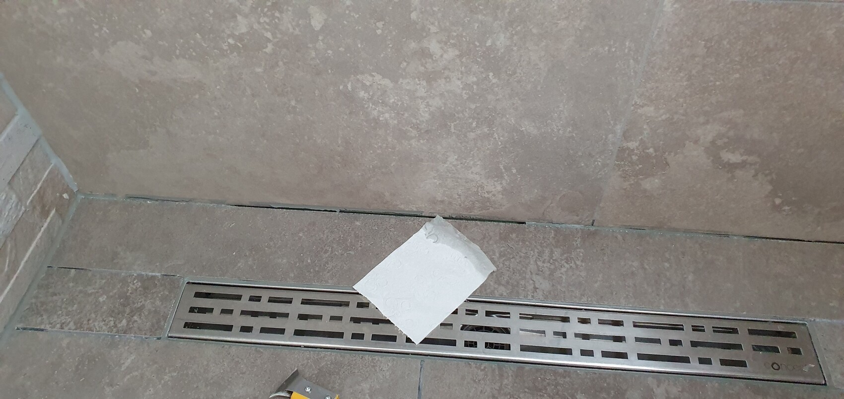

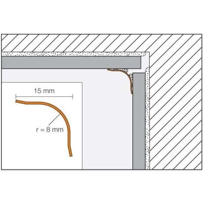

Primero verificaría la pendiente en la ducha hacia el desagüe. Una pequeña niveladora y comprobar si el agua no fluye en contra del desagüe o incluso se queda ahí.

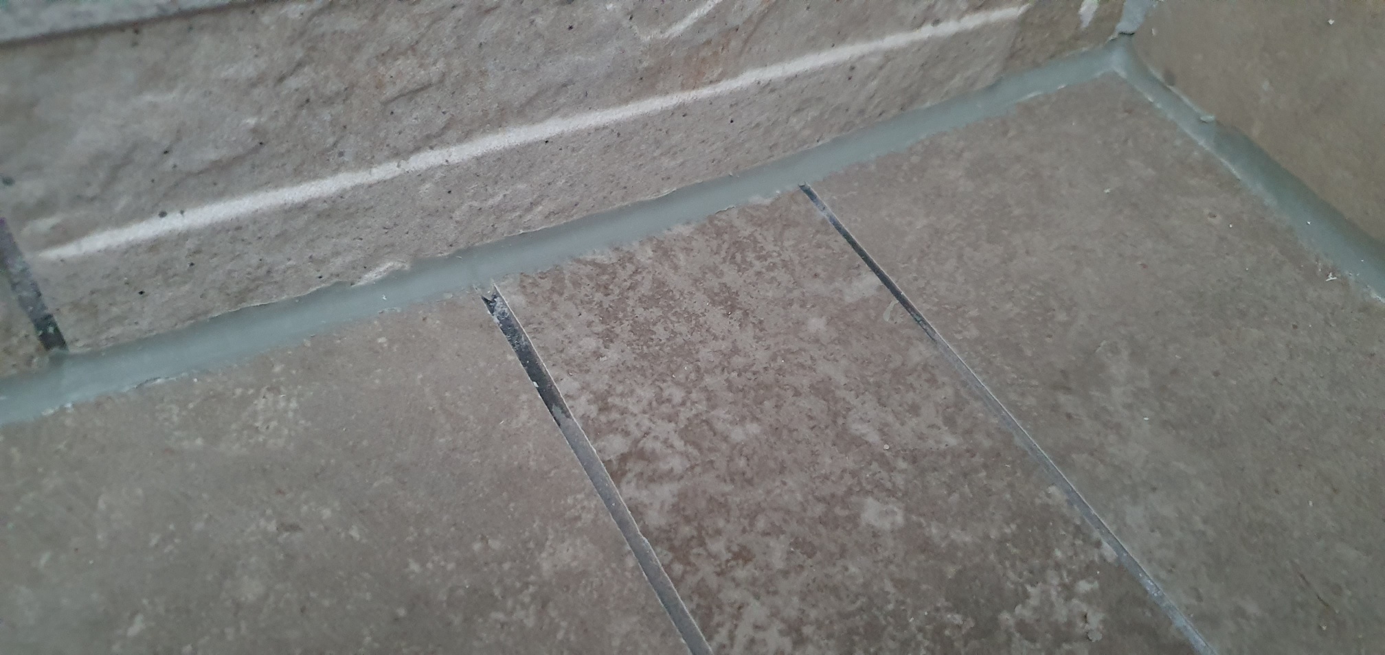

En la unión del suelo con la pared trasera pegaría un perfil en vez de la junta con adhesivo para carrocerías Sika Flex o similar.
Entonces la conexión ya estaría sellada. También sellaría las otras conexiones con adhesivo para carrocerías en lugar de silicona.
Existen perfiles de sellado semicirculares para la zona de la esquina.
Pero primero verifica la pendiente, si no, todo lo demás no tiene sentido.
