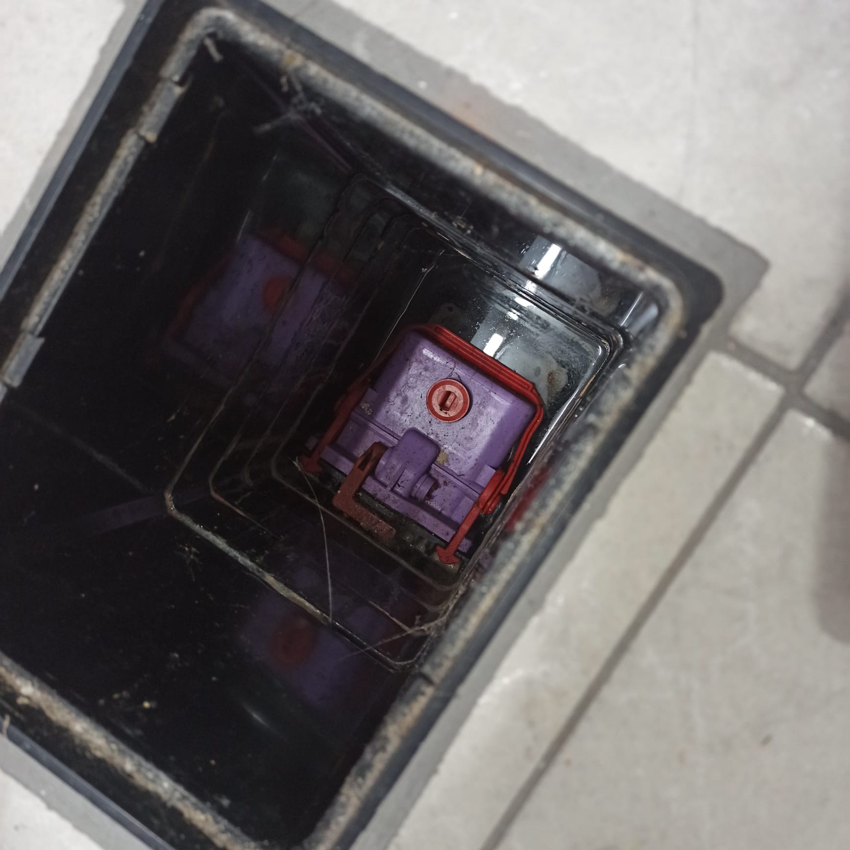

Hola a todos,

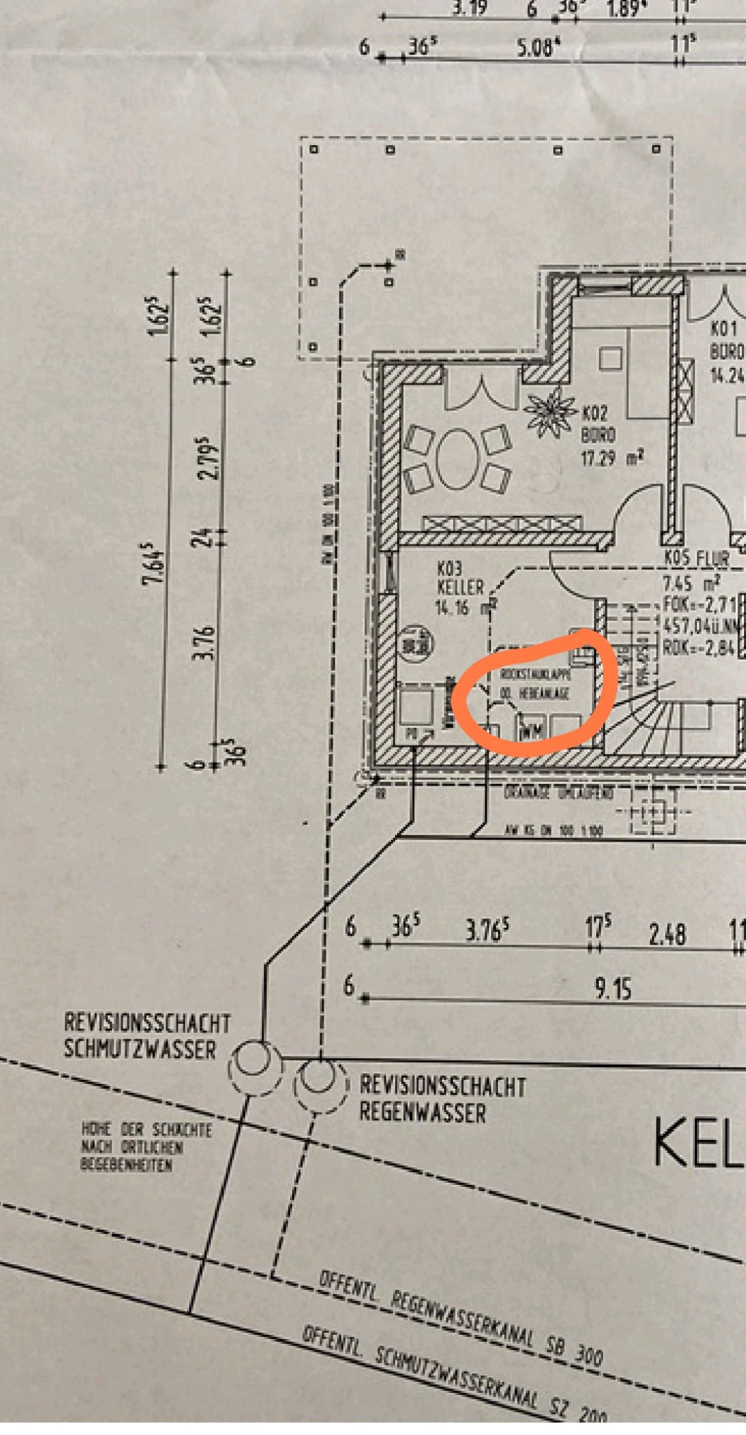

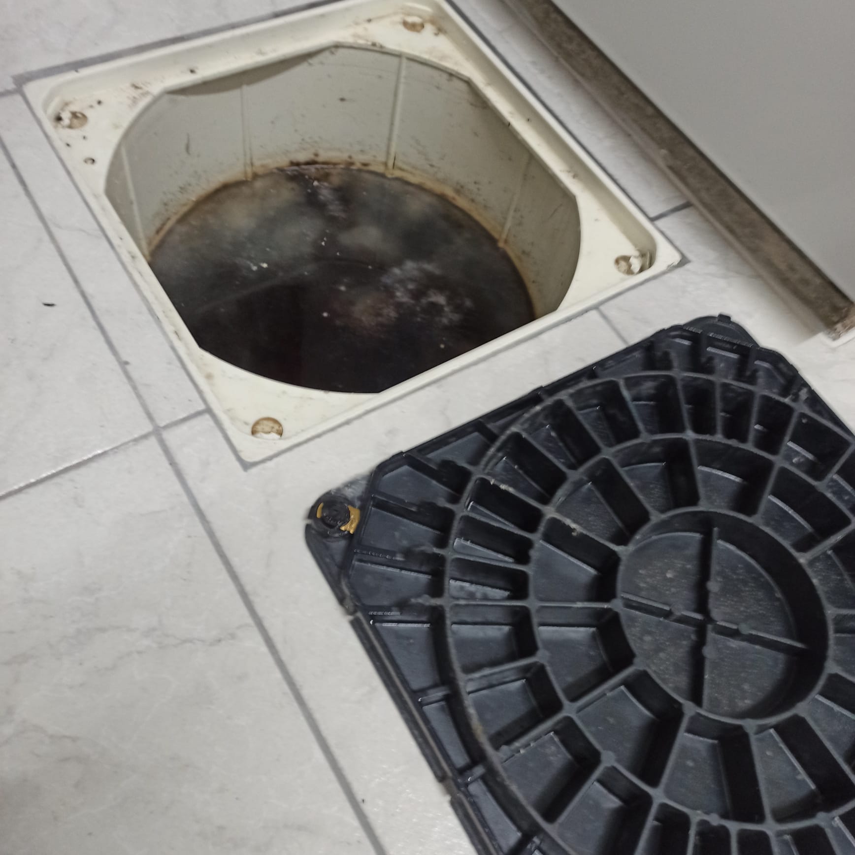

hemos comprado la casa de nuestros sueños, que tiene un daño por agua en el sótano. Desafortunadamente, aún no conocemos las causas. La semana pasada abrí un pozo en el sótano y allí estaba el agua estancada (ver foto). En los planos de construcción dice que allí debe haber una estación de bombeo o una válvula de retención. Creo que más bien una estación de bombeo, ya que el pozo se encuentra aproximadamente a 2,60 m debajo de la boca de inspección de aguas residuales en la calle. Curiosamente, el agua no huele como parece en la foto, más bien huele bien (¿suavizante?). En el sótano hay una lavadora, una ducha, un lavabo y un inodoro que pueden producir aguas residuales. Mi pregunta es si el agua estancada es normal, probablemente no. ¿Debo bombear el agua de allí? Hay un canal de desagüe en medio de la misma habitación. También adjunto una foto de este desagüe aquí. Este está mucho más profundo y allí sólo hay agua en la parte más baja de aproximadamente 5 a 10 cm. Tiene una profundidad de aproximadamente 80 cm. Además, no lejos del pozo con el agua de buen olor, hay un desagüe como un tubo embudo. Allí está conectado un tubo de condensado de la bomba de calor aire-agua. Este conduce el agua de condensación de la bomba de calor, presumiblemente. Desafortunadamente, noté que el agua en este tubo de desagüe fluye extremadamente lento. ¿Puedo introducir un aparato de limpieza en este tubo de desagüe o debo tener cuidado porque podría dañar la posible estación de bombeo?

Si vuestra casa tiene una estación de elevación, entonces deberías poder escuchar la bomba o las bombas en funcionamiento, deberían funcionar durante algunos segundos cada vez que se use agua. El pozo me parece demasiado pequeño para una estación de elevación, además solo debería haber un nivel mínimo de agua y también debería haber una conexión eléctrica.
¿Por qué no preguntas al vendedor?

Ok gracias. Intentaré bombear el agua. Además, estoy revisando los documentos, quizás encuentre algo. Escribiré tan pronto tenga novedades. Lamentablemente ya no puedo preguntarle al vendedor porque falleció.

Vaciaría y limpiaría cada cavidad primero y vería qué aparece, y luego la dejaría operativa de nuevo.
Quien deja instalar tanto, tenía una razón para ello.

El bombeo me parece interesante… ¿bombeas el agua entonces al desagüe al lado? Si la cámara abierta fuera la estación de elevación, el agua debería fluir exactamente de nuevo allí.

Aún no tengo un plan sobre cómo hacerlo. Pero tienes razón. Todavía no tengo una bomba para poder bombear el agua a un recipiente. Primero tendré que recurrir a guantes de goma y un recipiente.
