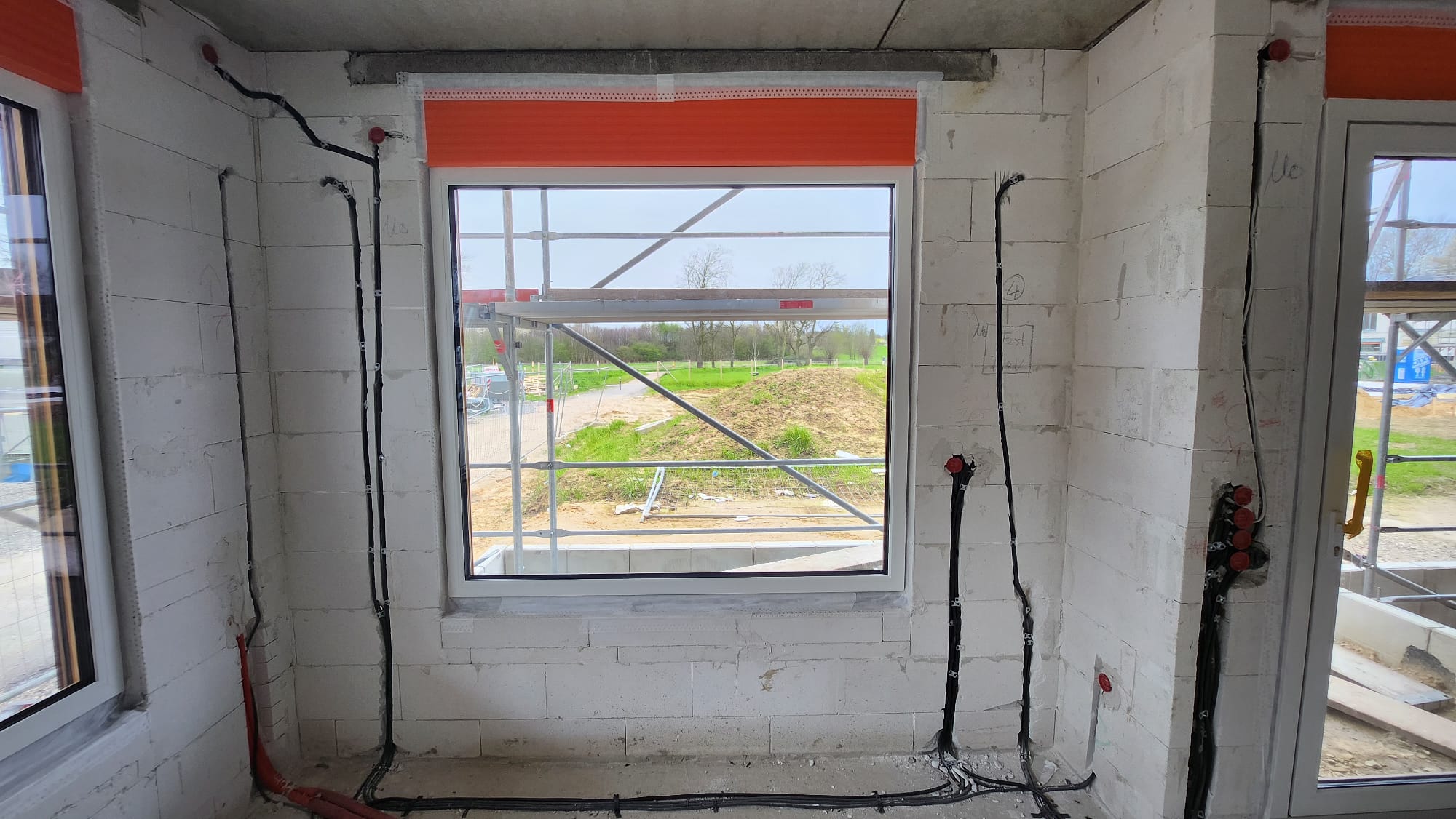

Hola a todos,
En nuestra casa la instalación eléctrica está casi terminada y se va a poner el revoque. Sin embargo, encuentro que los trabajos están hechos de manera extremadamente descuidada.

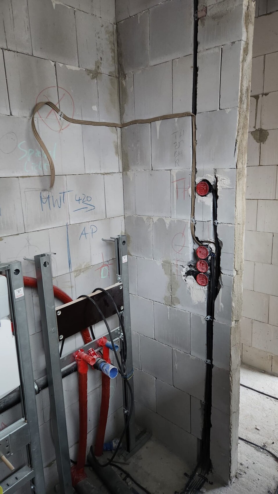

Solo la alimentación para las persianas venecianas y los estores la he encontrado en 4 versiones diferentes en la casa y algunas paredes tienen más cables que espacio para colgar una imagen después.
Además, los cables se llevan por el suelo. ¿Qué opinan? ¿Es esto estándar o parece un trabajo muy chapucero?
Saludos, Christine
Malunga
11.04.2023 21:22:09
  • #2
Parece un poco harakiri. El estucador se lo agradecerá al electricista.
Al final no veréis nada de eso más adelante; pero eso no habla bien de un trabajo de calidad.
Con algo así me pondría escéptico con cosas que no os llamen la atención o con lo que haya pasado detrás del telón.

Tampoco es conforme a la norma, hay medidas que debes respetar al instalarlo, de lo contrario luego taladrarás sin querer el cable....

¿Qué hace vuestro electricista profesionalmente?:D
Sin bromas, eso no parece hecho correctamente. En realidad existen normativas que indican cómo deben colocarse los cables. Están tendidos como si la persona estuviera ebria, en serpenteos, etc. En nuestro caso, el aprendiz fue el que tendió los cables y quedó mucho mejor y más pensado que esto. Y en nuestro caso había varios errores instalados que solo notamos después (conexiones de la cocina intercambiadas en la rotulación y esas cosas). Tuvimos que hacer que alguien viniera a probarlo de nuevo, aunque nuestra empresa era un taller maestro alemán. Como ya dijo ; ahí me preocuparía directamente por qué más han estropeado.

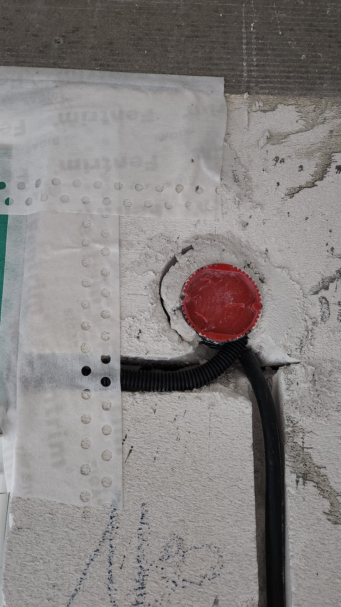

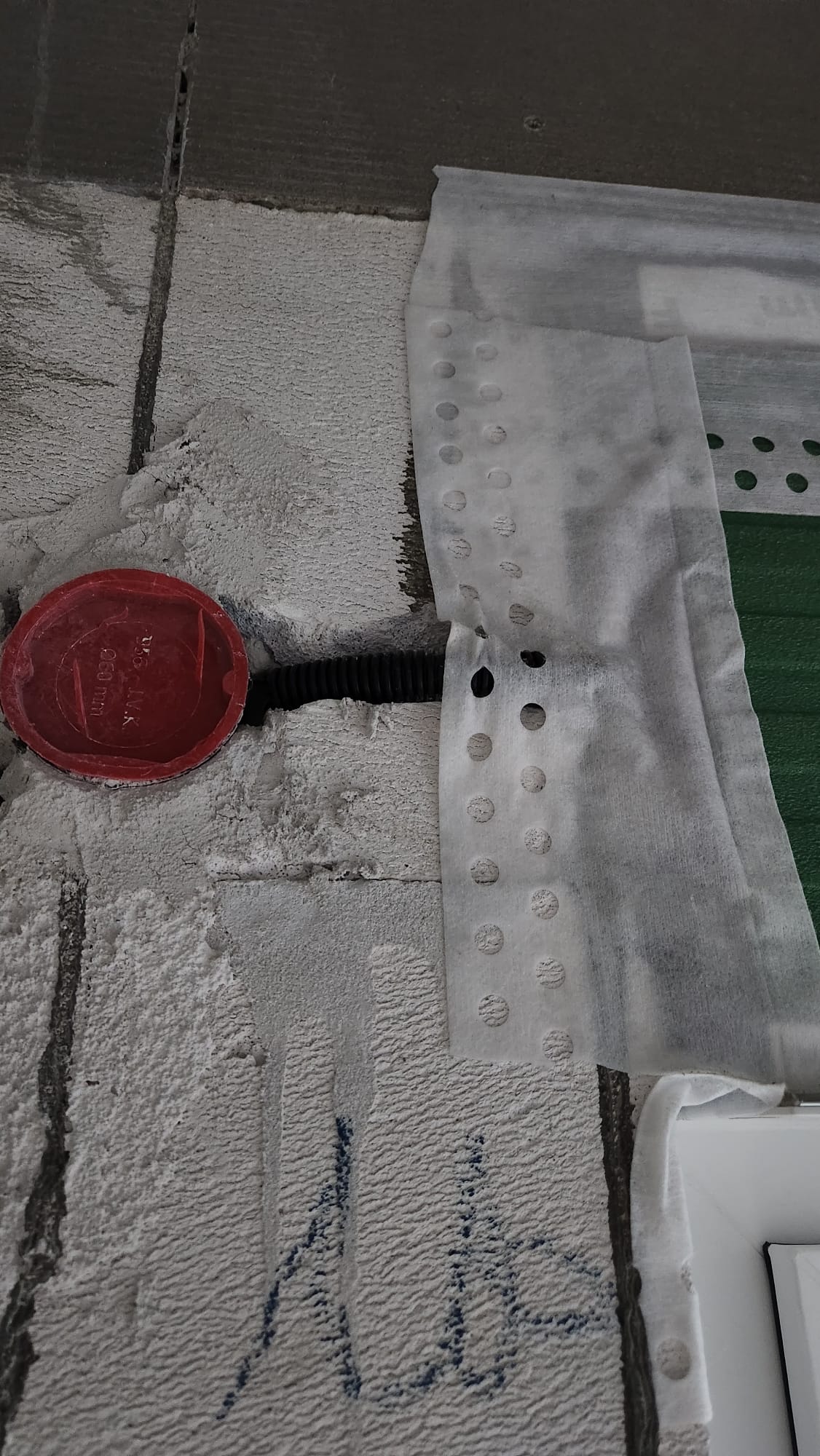

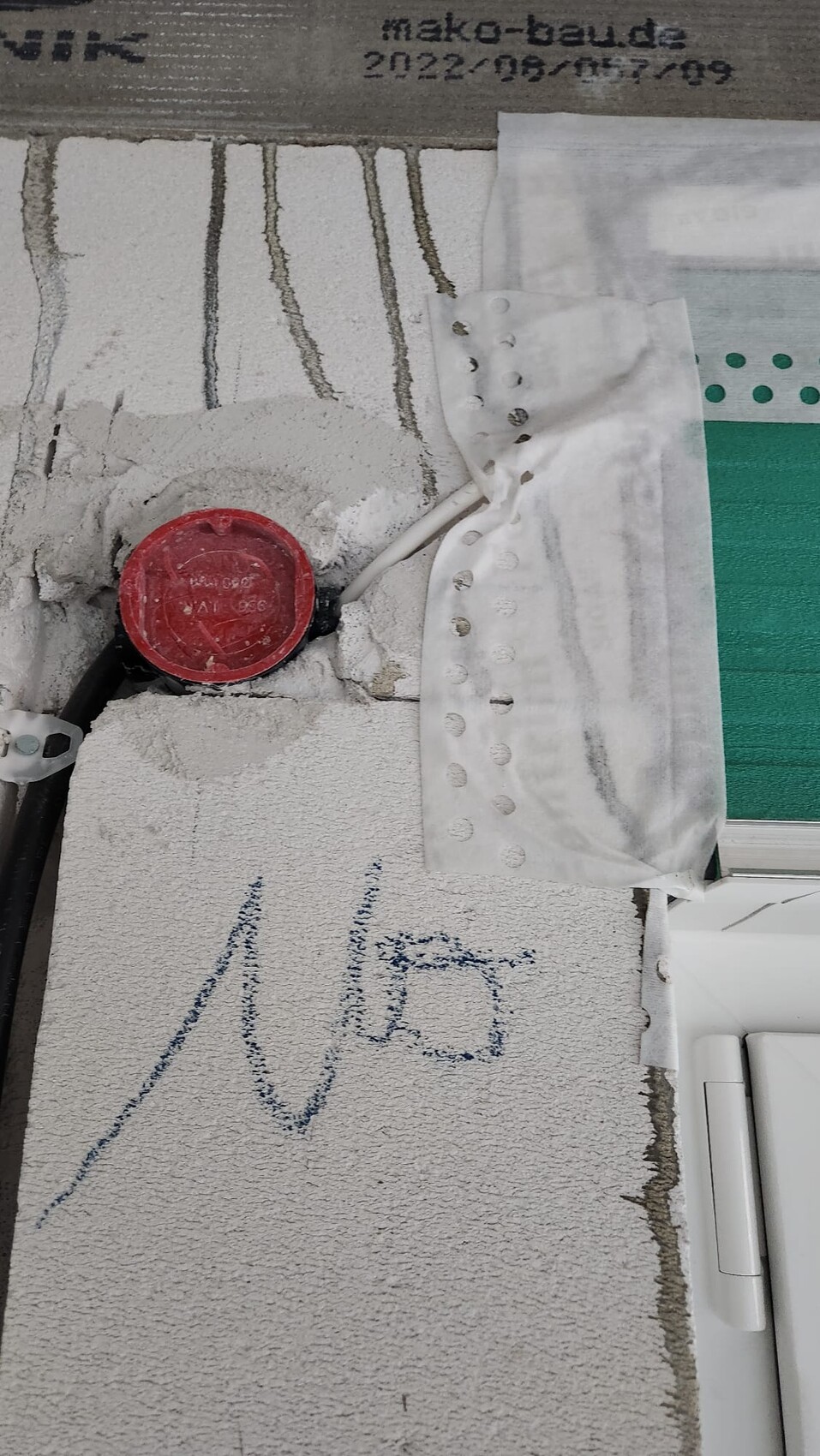

Fundamentalmente, la instalación está completamente bien. Que algún canal para cables esté un poco torcido no debería ser un defecto grave. Lo documentaría ahora para no perforar un cable más adelante. Sí, el tendido de los cables debería hacerse en vertical y horizontal. Sin embargo, veo con escepticismo que las cajas empotradas estén demasiado profundas. Si se considera un enlucido de 10 a 20 mm, entonces se necesitan anillos de distancia para los interruptores y enchufes. Esto se podría haber evitado. Aparte de eso, hoy en día las cajas de derivación se rellenan con espuma. Instalar con yeso es algo anticuado, pero por supuesto se puede hacer así. Aunque hay yeseros a los que no les gusta que las cajas empotradas sobresalgan, a mí me parece más práctico. Y los cables en el suelo de todos modos desaparecen en el suelo de hormigón. No hay problema y es completamente normal.
