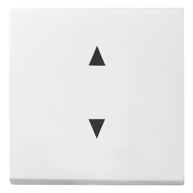

Hoy quise listar y pedir la recopilación de nuestro equipo eléctrico y me sorprendió un poco que no exista a la venta un pulsador basculante que yo deseaba :oops:
El distribuidor especializado no sabía nada de un pulsador así, y Gira mismo afirma que definitivamente no tienen uno así en su programa.
Busco un pulsador basculante que cierre individualmente en la parte superior e inferior. Es decir, 2 contactos normalmente cerrados separados.
Están disponibles como doble teclado basculante o como doble pulsador, pero no son deseados...
Como en la imagen de abajo (de una tecla basculante para interruptores), me gustaría un teclado basculante simple con 2 contactos (arriba/abajo).
¿Existen otros fabricantes que fabriquen tales pulsadores (programa actual), y que sean comparables visual y económicamente con el Gira 55 blanco puro brillante?

Toma, si es necesario, la placa oscilante Gira junto con un conmutador de impulso en serie en la distribución secundaria.

¿No lo hace un pulsador de persiana/estor?
Por lo demás, lo que dice Hampshire

Hola, gracias por la respuesta, pero desafortunadamente no es la solución (o no la he entendido ;)). Los pulsadores se conectan directamente (a través de un cableado de maniobra) a la entrada de un Controllino Max. Aunque los conmutadores de pulso (solo para lámparas no regulables) también se controlarían a través de este. Este interruptor basculante debería ser para persianas individuales subir/bajar, y así sería nuestra solución deseada (principalmente por razones estéticas).
No existe un pulsador sencillo para persianas/enrollables de Gira (solo interruptores), pulsadores solo de doble.

Solo existe esta solución de Gira para persianas venecianas sencillas o estores
Gira Jalousietaster Einsatz 015800[/B]
Gira 029403 Jalousietaster Wippen

¿Y qué tiene eso de malo?
El pulsador tiene dos posiciones, ambas activan, con bloqueo contra accionamiento simultáneo.
