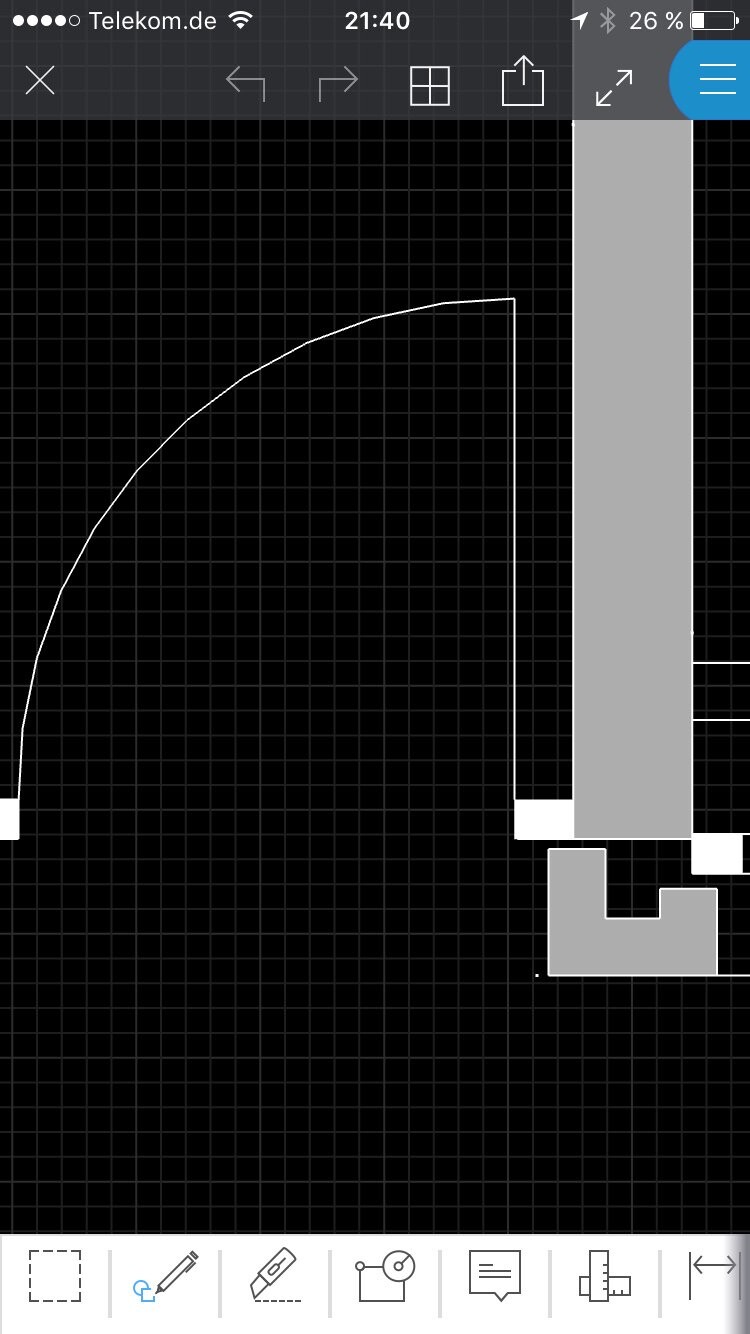

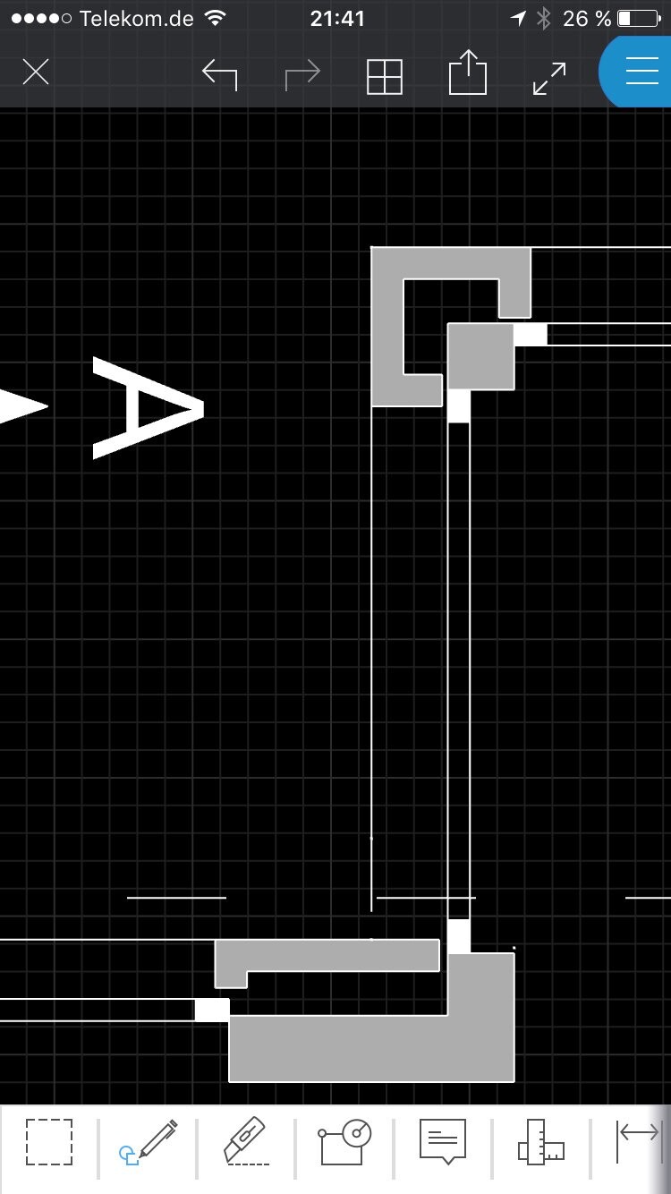

Hola a todos,
ya llevamos tres años viviendo en nuestra casa. Ahora nos gustaría ampliar la casa con una construcción anexa. El arquitecto ya ha realizado un primer plan para la solicitud de construcción. Como ya teníamos un plano de ejecución para la casa y la construcción anexa también tendrá una mampostería doble con mucho cristal, inicialmente queríamos prescindir del plano de ejecución para la ampliación. Sin embargo, lo que me sorprende ahora es que, según el plano actual, no está previsto ni se puede pegar una banda perimetral para muros en la ampliación. Lo que me extraña un poco es que todas las ventanas de nuestra casa están en la capa aislante (mampostería doble) y en su momento se les colocó una banda perimetral. (Ladrillo de 24 cm, aislamiento de 14 cm, cámara de aire, ladrillo cara vista)
En el plano actual, con el que pensaba ir al ingeniero estructural el lunes, me he dado cuenta de que esto ya no estaba previsto para la ampliación. Las ventanas y la puerta, excepto una ventana, ya no se encuentran en el plano aislante, por lo que ya no es necesaria la banda perimetral.
Como nosotros mismos vamos a realizar la ampliación y queremos prescindir del plano de ejecución, me gustaría saber si existen diferentes métodos de instalación de ventanas y puertas donde aparentemente ya no se requieren bandas perimetrales.
Según las imágenes, el ladrillo cara vista llega directamente hasta las columnas de hormigón o el bloque de pumita. (Distancia de 2 cm) ¿No existe aquí el riesgo de un puente térmico?
Saludos cordiales
