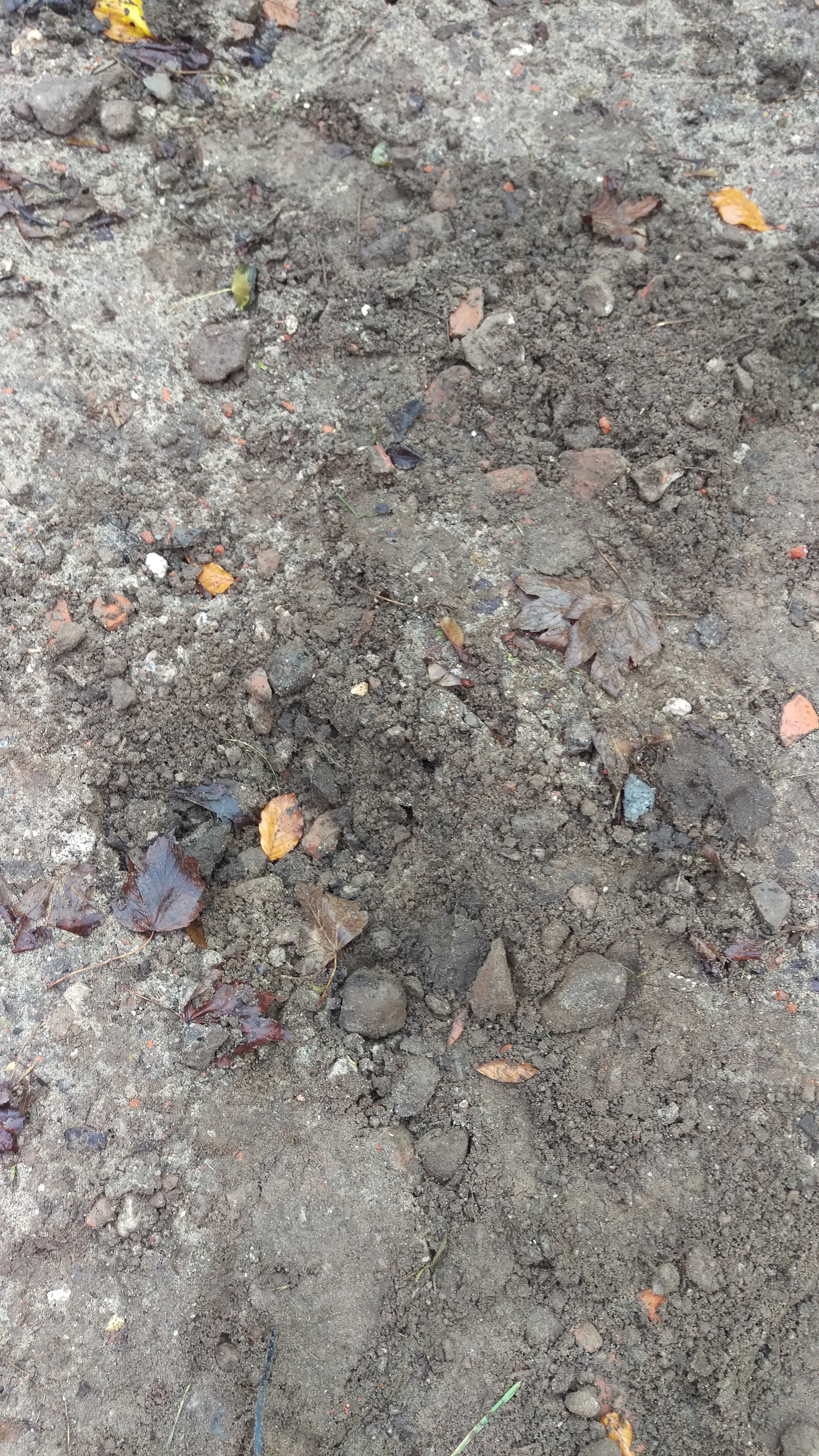

Moin moin,
para la construcción de nuestro anexo tuvimos una calle de obra en el jardín, que recientemente fue retirada por la empresa que también la había instalado. La calle de obra estaba hecha de piedras y escombros apilados, con un geotextil debajo. Por supuesto está claro que el jardín no queda igual que antes ;) sin embargo, realmente han quedado muchos escombros. La empresa llegó con una pala cargadora bastante grande, ahora los últimos 30 cm del suelo están removidos y llenos de piedras, escombros y arena. Y no solo en el borde, donde el material se deslizó desde el geotextil, sino que todo el terreno está mezclado con estos materiales. Las piedras tienen entre 2 cm y el tamaño del puño, no se puede nivelar y sembrar césped encima fácilmente.
Ahora nos hemos preguntado, ¿es esto "normal"? O más bien, ¿cómo debería ser la correcta remoción de una calle de obra?
Saludos cordiales de la BauMama

Generalmente se aparta la capa superior del suelo, luego opcionalmente una geotextil, se instala el material para la obra, se utiliza y se retira nuevamente. Después se vuelve a cubrir con la capa superior del suelo.
¿Se hizo así con ustedes también? ¿O la geotextil directamente sobre la capa superior del suelo?
¿Cuál es el suelo que queda? ¿Arena o capa superior del suelo? Si cubren con 10 cm de buena capa superior del suelo, las piedras son bastante irrelevantes.

  • #3
La calle fue construida directamente sobre tierra vegetal/césped. Ahora hay una mezcla hasta aproximadamente 30 cm de profundidad de tierra vegetal, arena, piedras y escombros de construcción. Debajo hay tierra vegetal normal. La superficie es muy irregular pero aun así está tan compactada que apenas se puede clavar la pala (probablemente por el peso del cargador frontal). Cubrir todo con tierra vegetal es, por supuesto, una opción, pero ¿no quedaría entonces una colina? Además, aquí se deben crear parterres, por lo que no es el suelo ideal. Estamos considerando pedir que la empresa realice las correcciones, por eso la pregunta de si un estado así después de "eliminar" la calle de obra es lo habitual.

La regla es: primero quitar la capa superficial del suelo.
Tal como está ahora, es inútil. Debido a la cobertura, está "muerto" y ya no es muy adecuado para la siembra. Además, la compactación ha dañado el suelo.
Habría sido mejor apartar primero el suelo. Ahora pueden hacerlo. Hagan que una empresa raspe la capa superior y traiga tierra nueva.

  • #5
Después de la demolición, se debe restaurar en la medida de lo posible el estado original. Solicitar la eliminación de defectos con fijación de un plazo. Esperemos que tengas fotos del estado original y que el camino de construcción sea una tarifa fija. De lo contrario, habrá una factura adicional.
