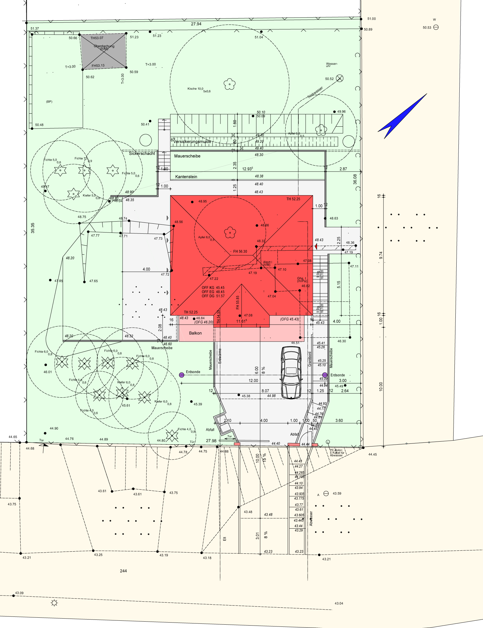

antes que nada, un enorme agradecimiento a toda la comunidad aquí. Durante los últimos dos años, durante la planificación y ejecución de mi proyecto de casa (como lector silencioso), he recibido muchos buenos consejos y he seguido incontables discusiones interesantes y en parte también curiosas. En realidad no quería publicar nuestros planos aquí, pero dado que existe interés en nuestra casa y también fui agradecido porque muchos compañeros foristas compartieron sus planos conmigo, he cambiado de opinión.
Como esto aquí no debería convertirse realmente en una discusión sobre planos, les ruego que me disculpen por no completar el cuestionario ahora. Sin embargo, por supuesto responderé con gusto a sus preguntas.
Algunos datos de antemano:

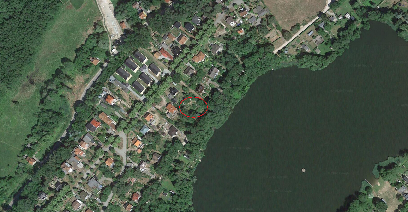

Nuestro terreno se encuentra más o menos directamente junto a un pequeño lago. Entre el lago y el terreno pasa una pequeña calle vecinal y una franja verde pública de aproximadamente 10 m de ancho. La fachada del terreno que da a la calle mide aproximadamente 28 m de ancho y la longitud lateral es de aproximadamente 36 m.

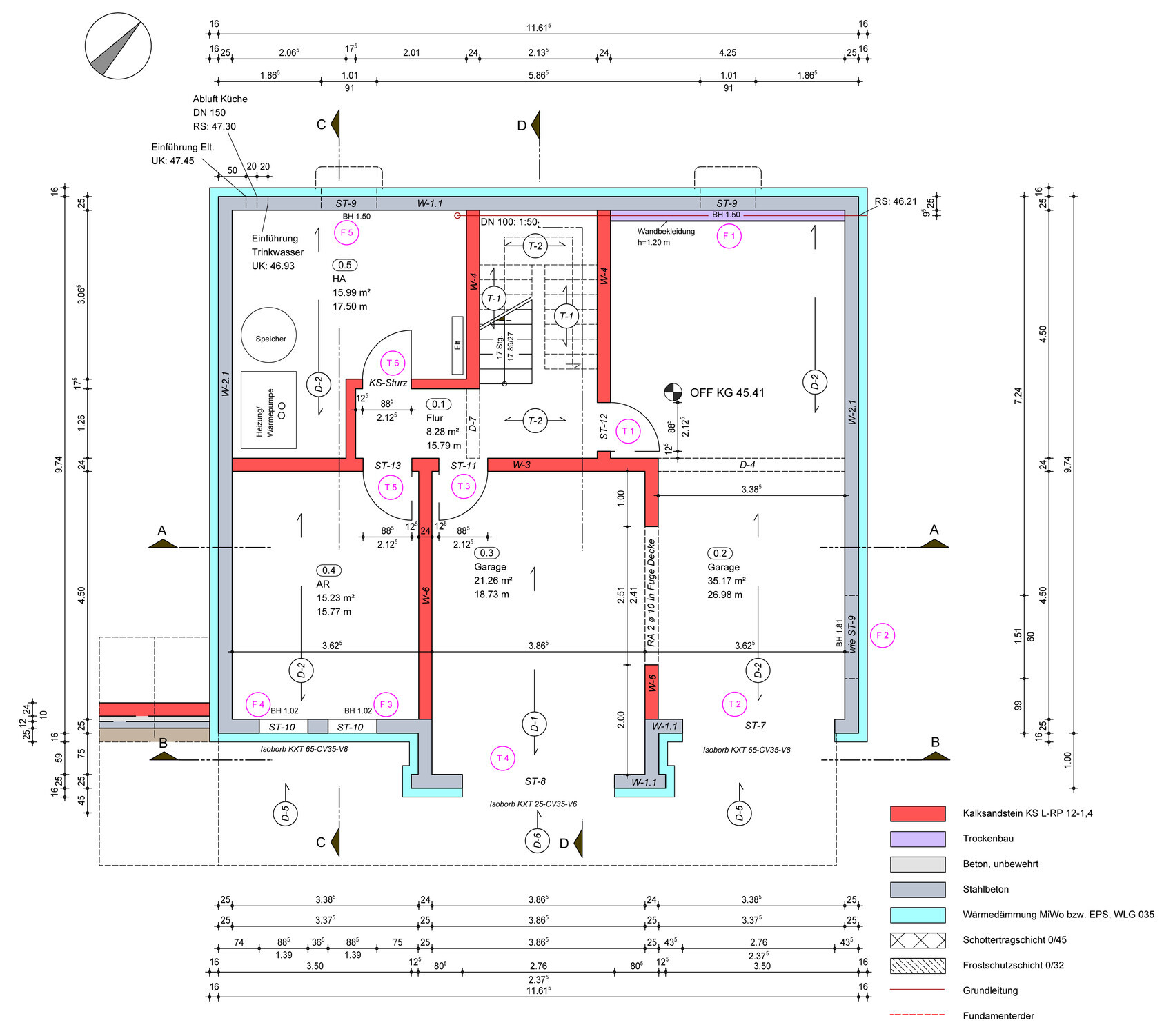

Con una pendiente promedio del 21 % tenemos una ladera bastante empinada. Por eso la casa está construida un poco enterrada y en una cota más baja, para que se pueda acceder al terreno con el automóvil de manera razonablemente cómoda.
En cuanto al equipamiento, nuestra casa está en algún punto poco más arriba del estándar Kfw 40, con ventilación mecánica controlada centralizada, energía geotérmica con perforación profunda, calefacción por suelo radiante en todas las habitaciones (incluso el garaje) y el sistema KNX.
Visualmente queremos, aunque se trate de una construcción nueva, que el estilo se asemeje más a una villa antigua para integrarse mejor en el bonito entorno. Por eso también el techo tipo mansarda, ventanas con vidrios divididos al estilo vienés y un poco de adorno en la fachada (cornisas, etc.).

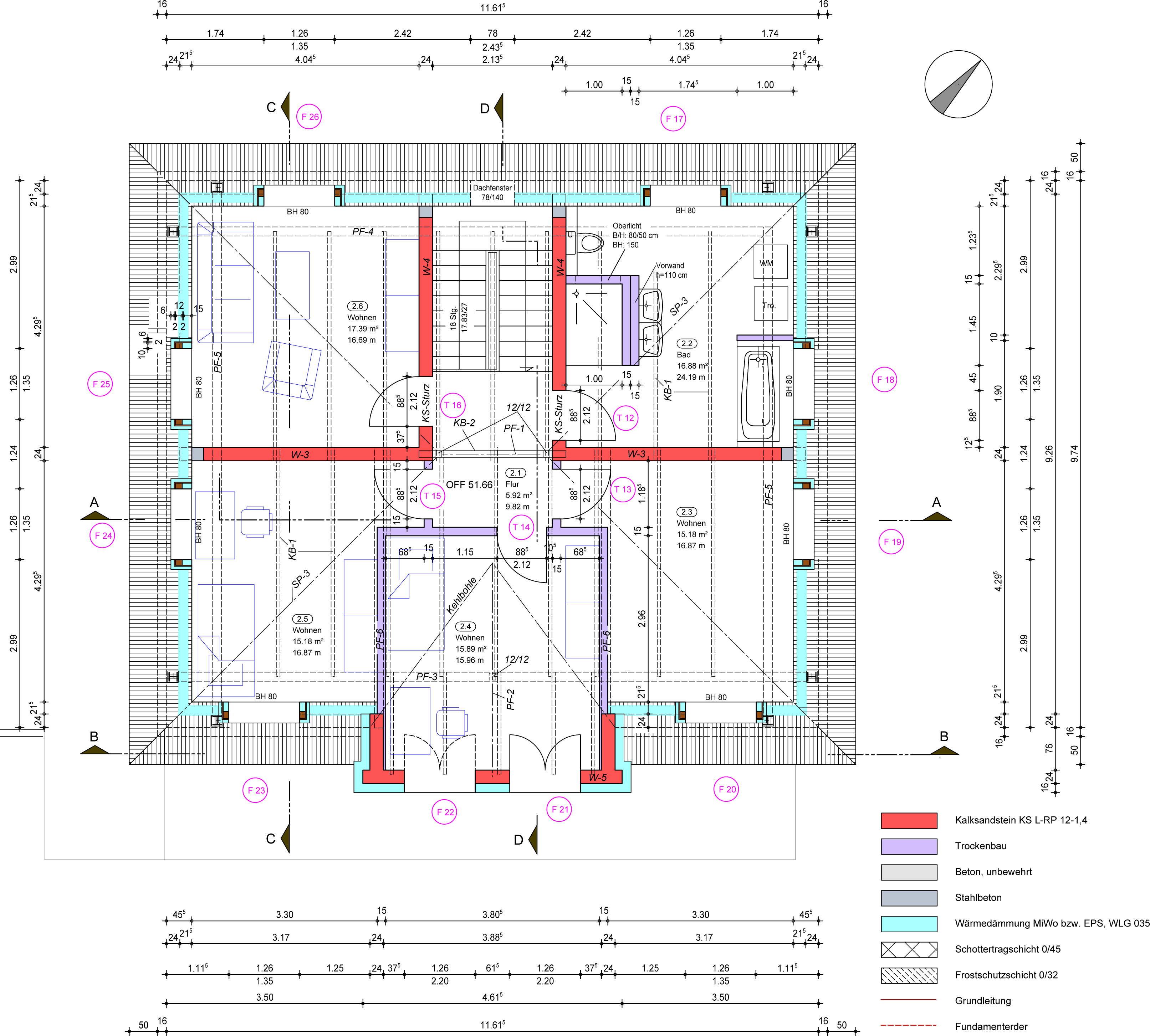

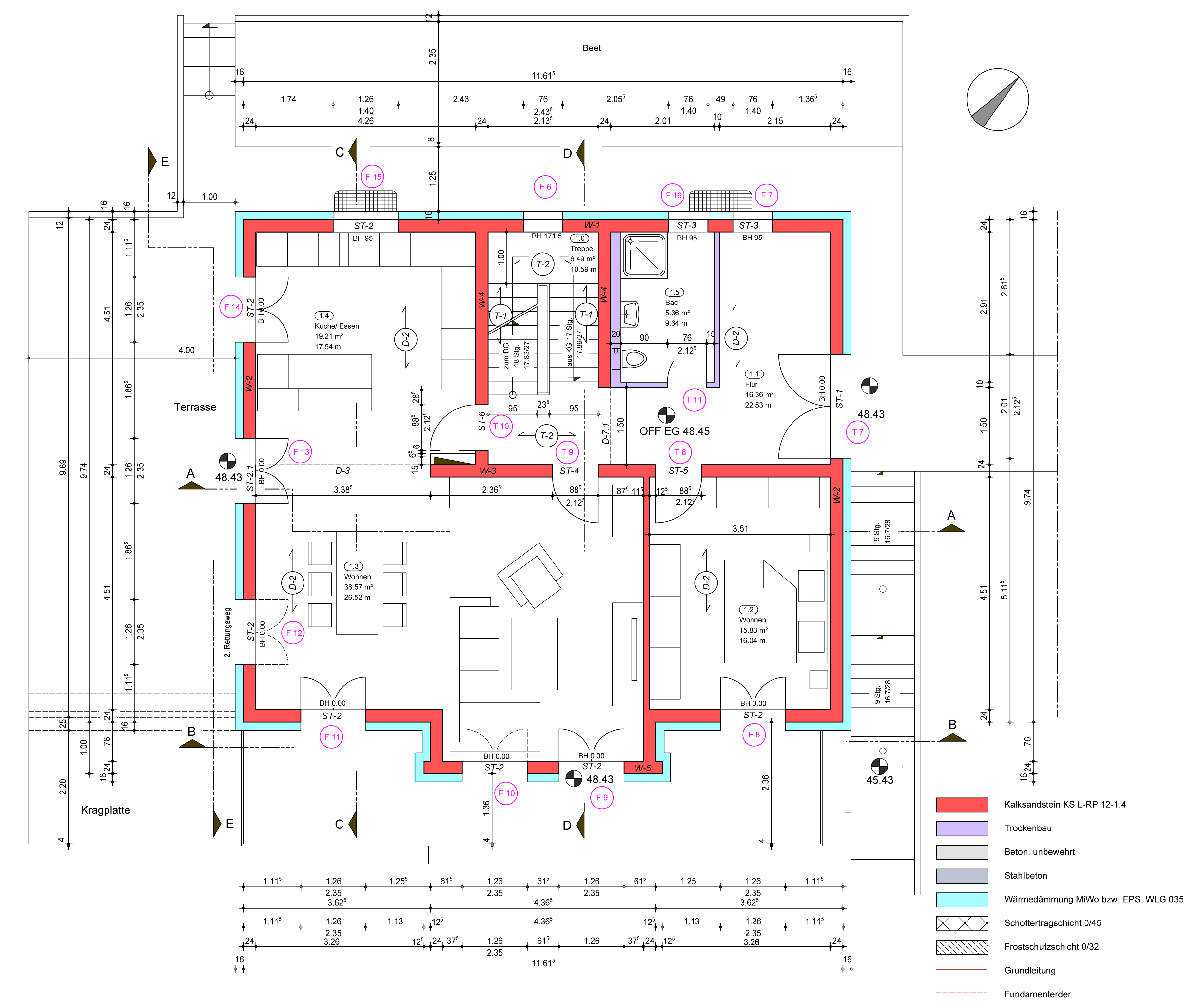

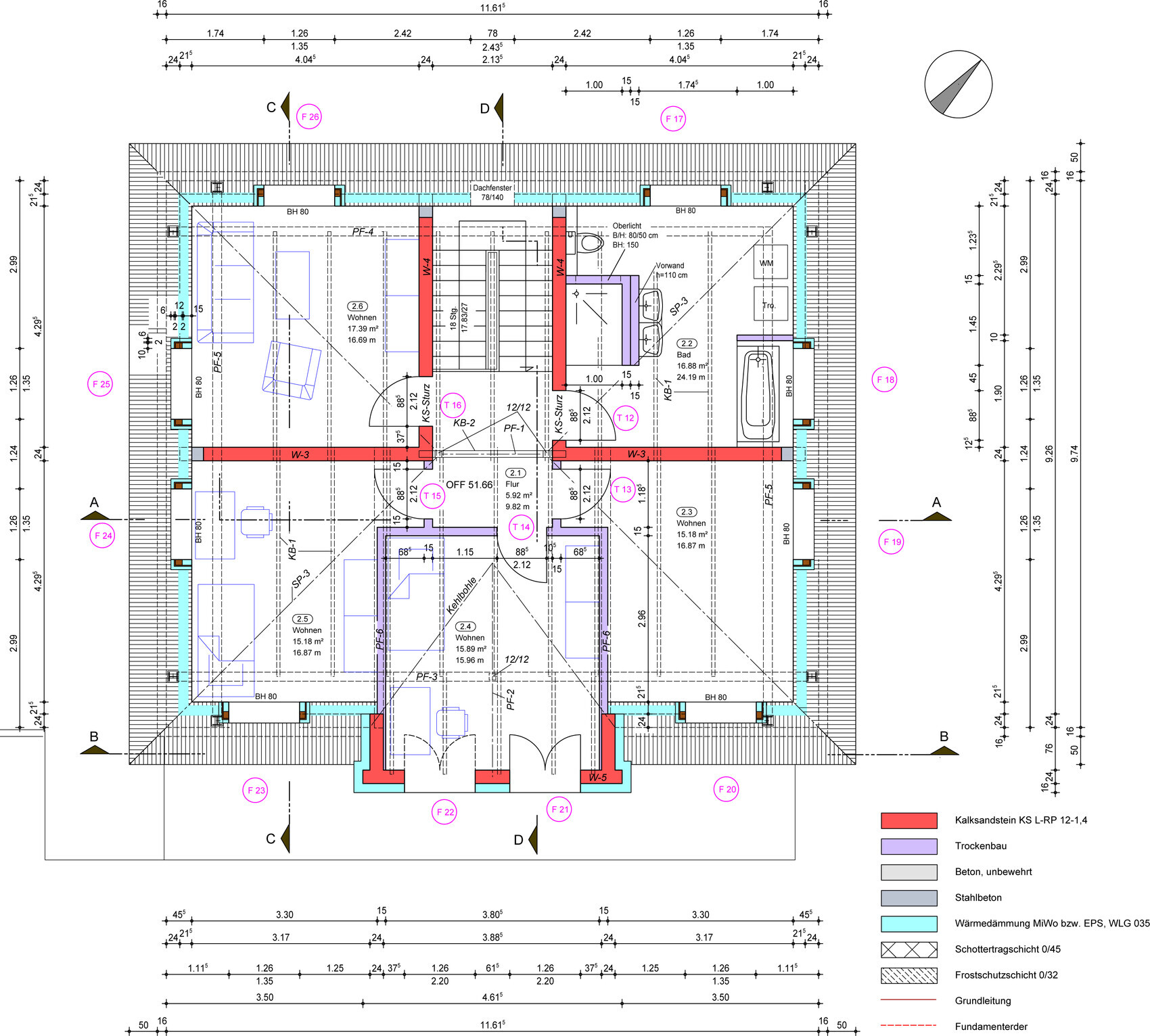

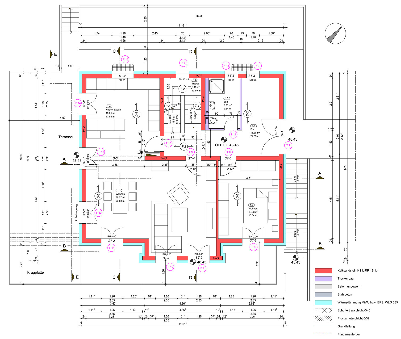

Los planos y el plano de situación tienen ya algunos días y están solo al 95 % actualizados. Por ejemplo, por razones de costo y sentido práctico hemos eliminado el balcón orientado al sureste, ya que en el lado suroeste de la casa tenemos una gran terraza. Tampoco se construirá por ahora la pared de 11,5 cm en la sala de estar en planta baja y tal vez se haga más adelante solo como tabique seco. En la planta superior aún hemos planeado una escalera plegable como acceso al ático y el baño tampoco está todavía cerrado al 100 %. Hemos planificado la casa con 3 habitaciones infantiles, 1 habitación de invitados y 1 despacho en casa. La amueblación, salvo la cocina, es solo un marcador de posición. Ah, y por cierto... construimos con arquitecto y contratación individual (qué estrés).

  • #2
¡Un sueño! Me alegro con vosotros y también de que podamos ver junto con ustedes. Ahora sólo puedo escribir en el móvil y no puedo ver todo claramente. ¿Qué son las paredes moradas?
-XIII-
16.02.2020 09:41:36
  • #3
Gracias, Katja. Sí, es construcción en seco.
Aquí tienes una imagen satelital de la ubicación.

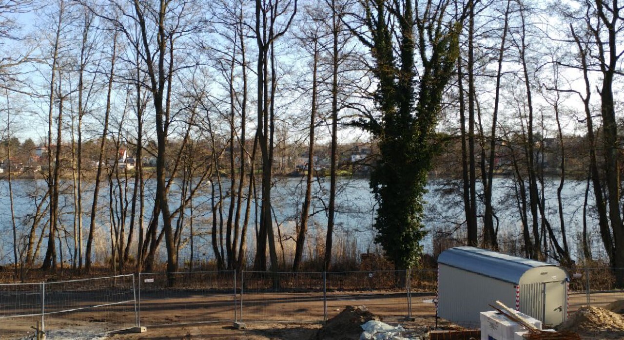

¡Felicidades!!

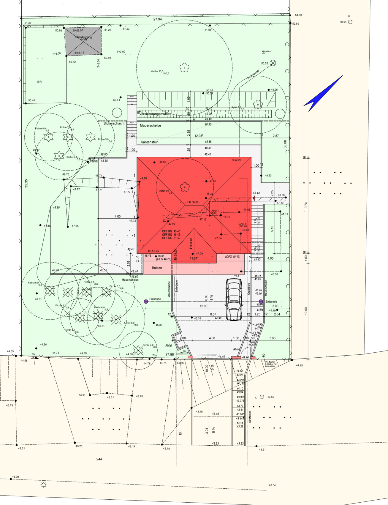

Un balcón no siempre es necesario, nosotros tampoco tenemos uno, pero ¿no sería este aquí ideal por el agua? ¿Quizás una foto exterior?
Sigo cruzando los dedos por ustedes.

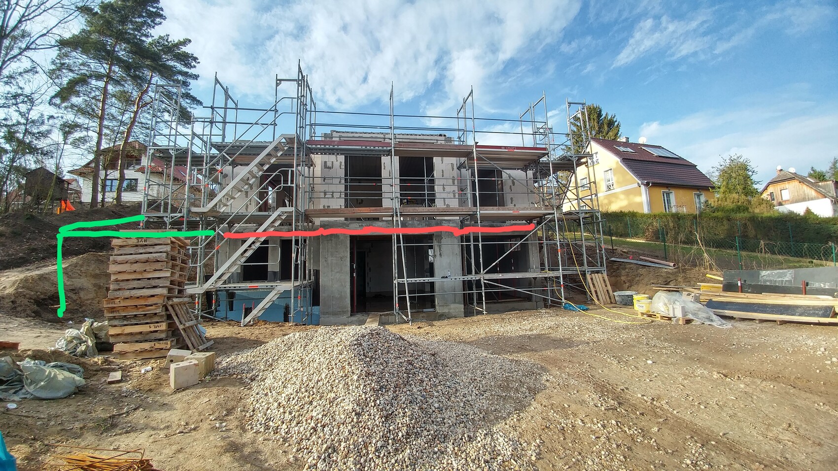

-XIII-
16.02.2020 13:08:29
  • #5
Sí, un balcón (línea roja) aquí habría encajado bastante bien. Nuestro arquitecto también puso bastante resistencia cuando le dijimos que lo quitara . Sin embargo, las canastas de aislamiento, la losa adicional de concreto, la barandilla y el revestimiento habrían costado al menos 15k extra. Como desde la terraza al lado de la casa (línea verde) se tiene la misma vista y el balcón habría sombreado considerablemente el sótano, finalmente decidimos prescindir del balcón. La luz fue una consideración tan importante porque podemos imaginar transformar el garaje(s) en espacio habitable más adelante (si es necesario).
