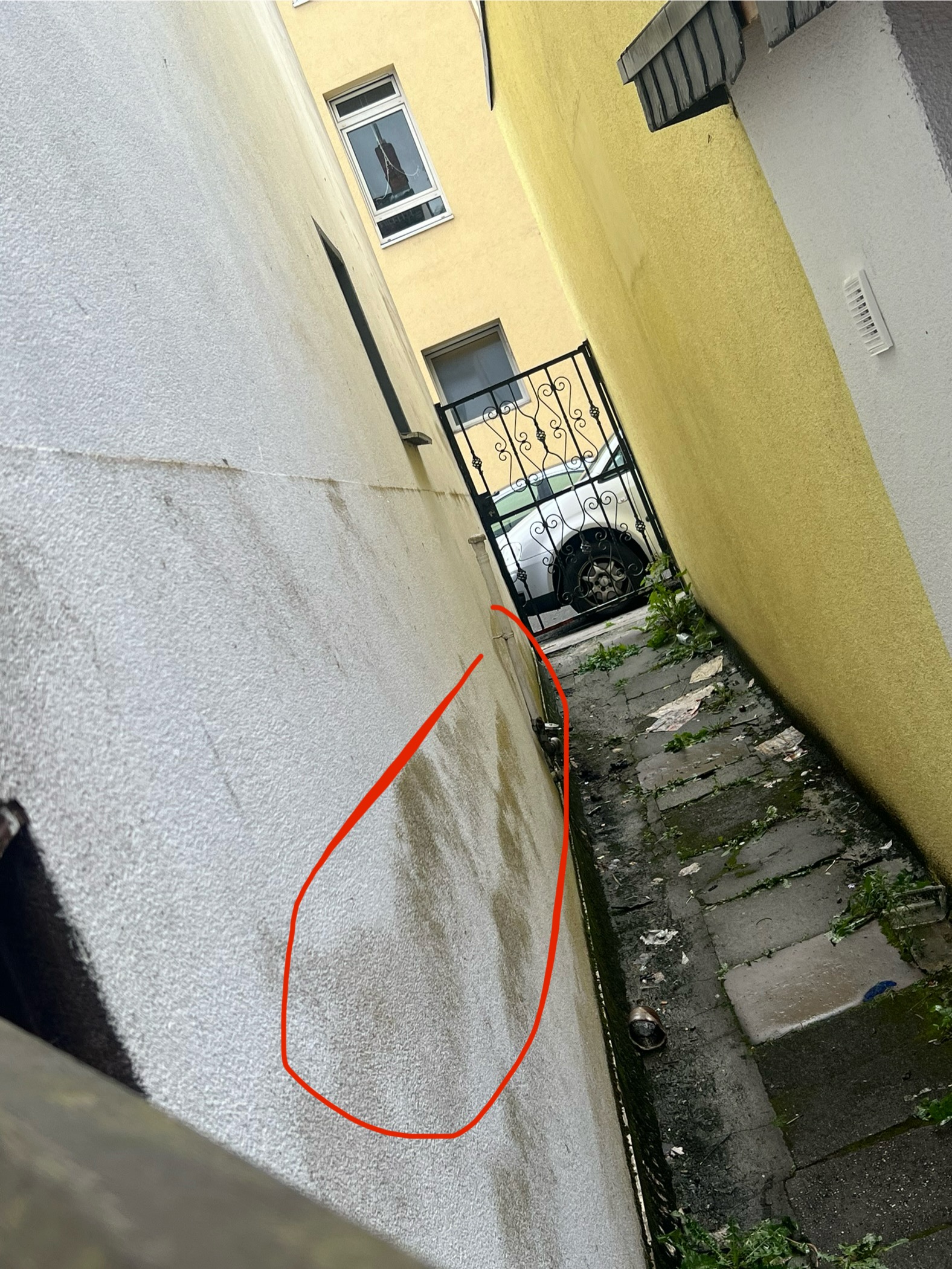

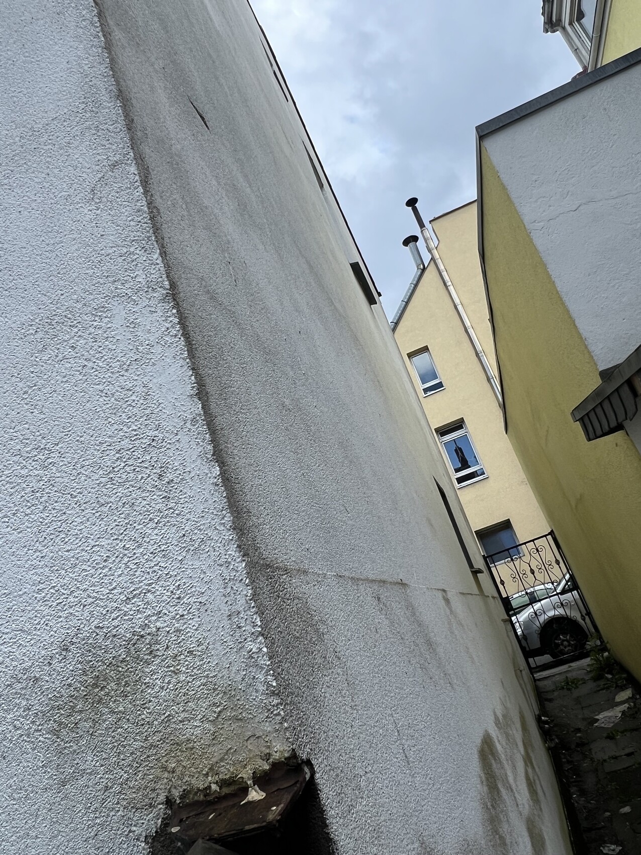

Buenas tardes,

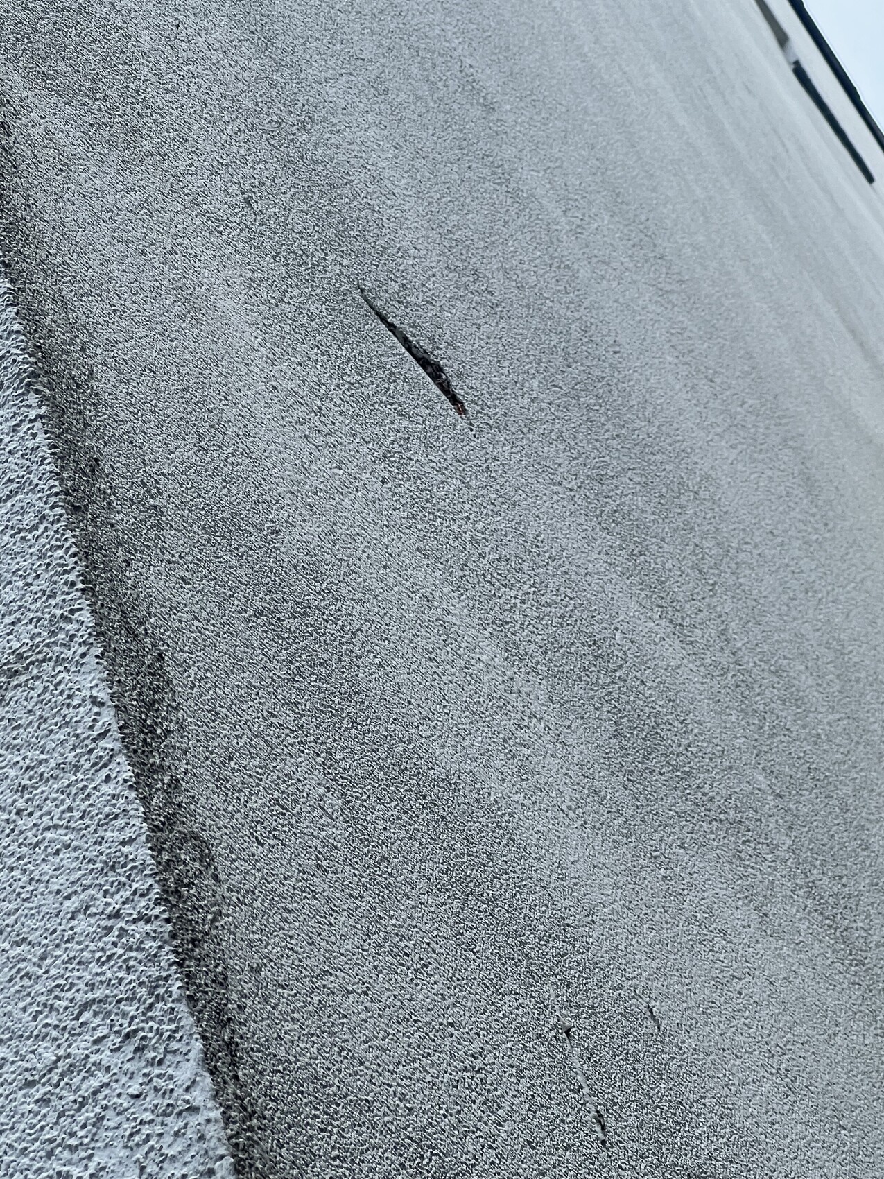

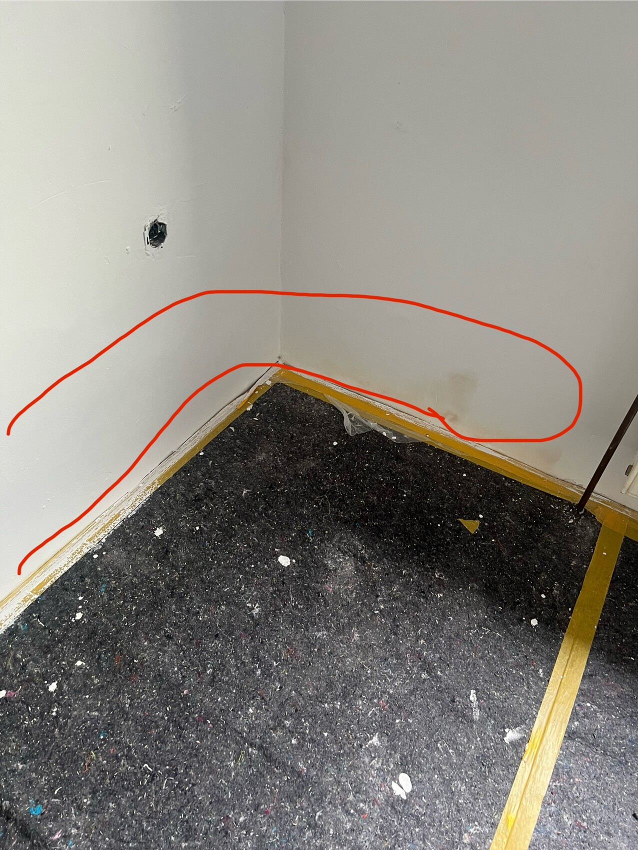

entonces vayamos directamente a mi problema. He contratado a un pintor para renovar completamente mi casa antigua. Construida en 1910, para renovarla por completo. Quitar los papeles pintados viejos, empastar, poner papeles nuevos y pintar. Ahora la pared exterior de mi casa adosada está húmeda en la parte inferior. Se oscurece y vuelve a aparecer constantemente. ¿A qué puede deberse que la pared esté húmeda? La pared exterior no parece estar dañada. Excepto por una pequeña grieta, no se ve mucho. (Ver imágenes). Pero se puede ver en la pared exterior que tiene un velo, justo en el lugar donde la pared también está húmeda y oscura por dentro. ¿Sabéis quizás qué se puede hacer? ¿Puede que suba humedad desde el sótano? Porque allí las paredes también están húmedas. ¿O realmente viene de la pequeña grieta?
¡Gracias de antemano por vuestra ayuda!

¿Cómo se ve la pared en el sótano?

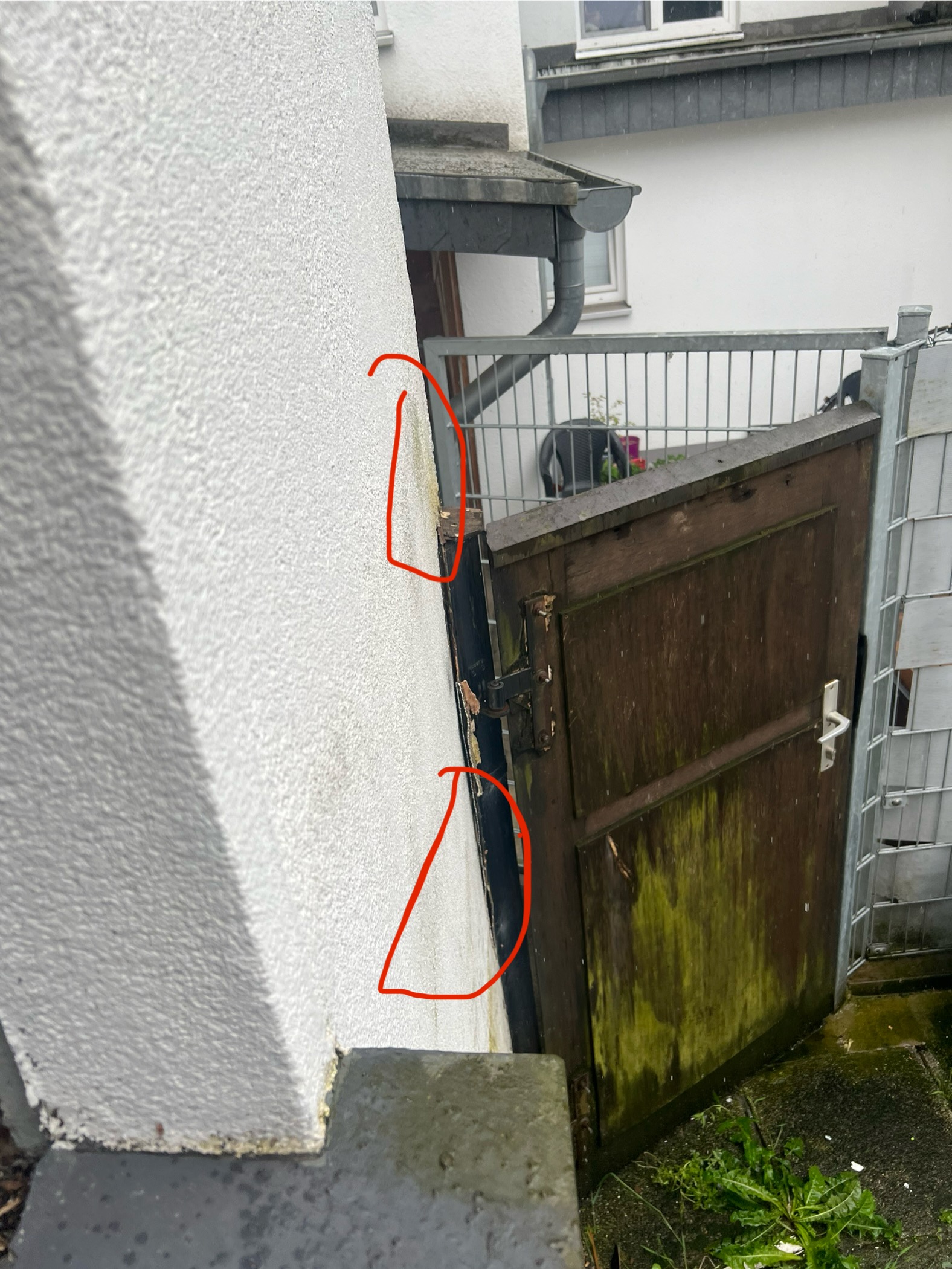

Estaré de vuelta el viernes, entonces puedo enviar una foto de la pared del sótano. ¿Podría ser posiblemente el agua del techo que constantemente gotea sobre el muro?
