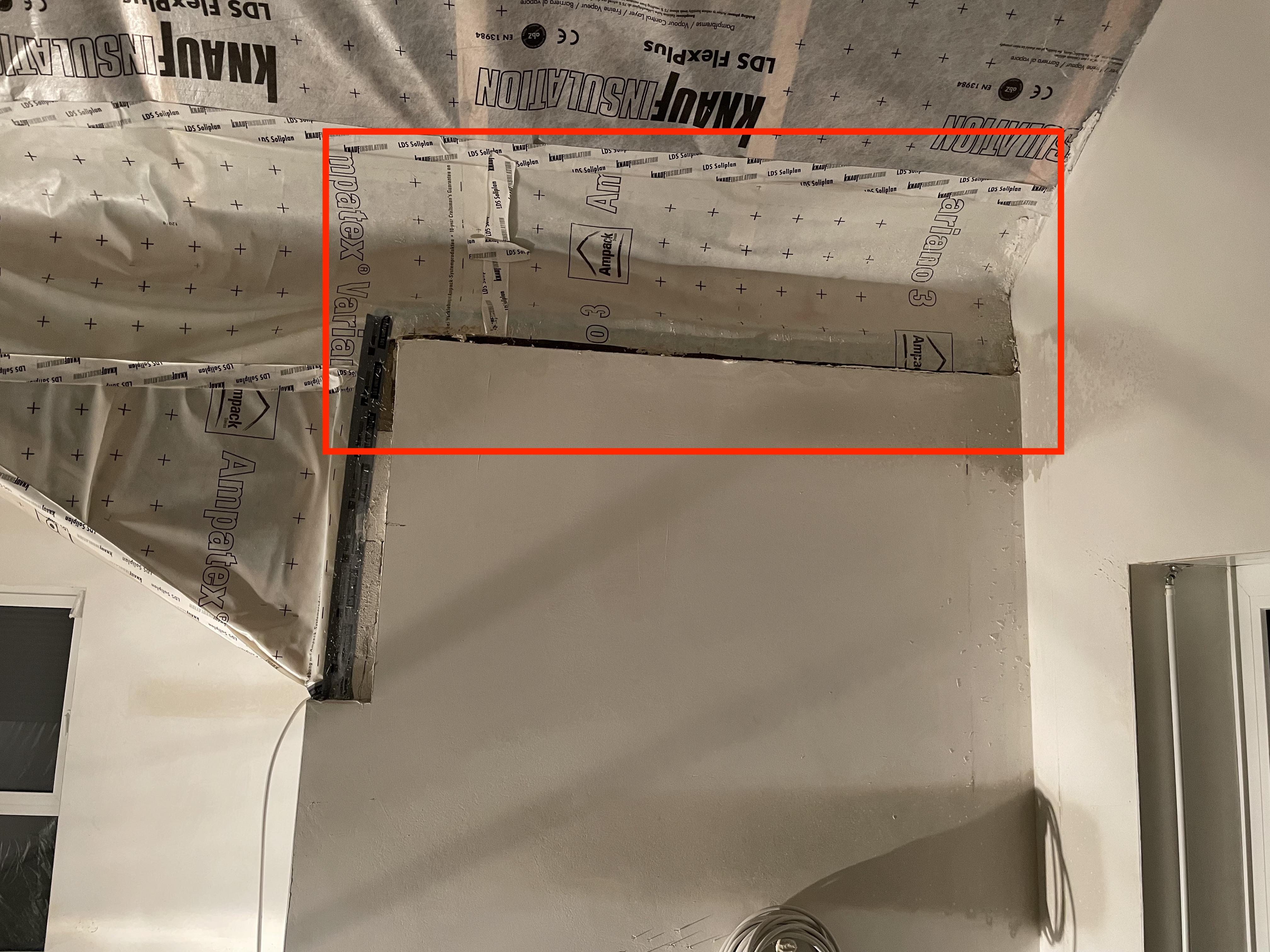

Hola querido foro,
Lamentablemente no he podido encontrar nada en la red que me ayude.
El año pasado comenzamos la construcción de nuestra casa unifamiliar, y hasta ahora todo iba bien. Se ha construido con hormigón Proen, el techo está puesto y cubierto, el enlucido interior, el mortero y también la fase de calentamiento ya han terminado. Hace una semana también se completó la primera capa del enlucido exterior (en ese momento el programa de calentamiento aún estaba en marcha). La lana y la barrera de vapor se instalaron antes de los trabajos de enlucido interior y del mortero.

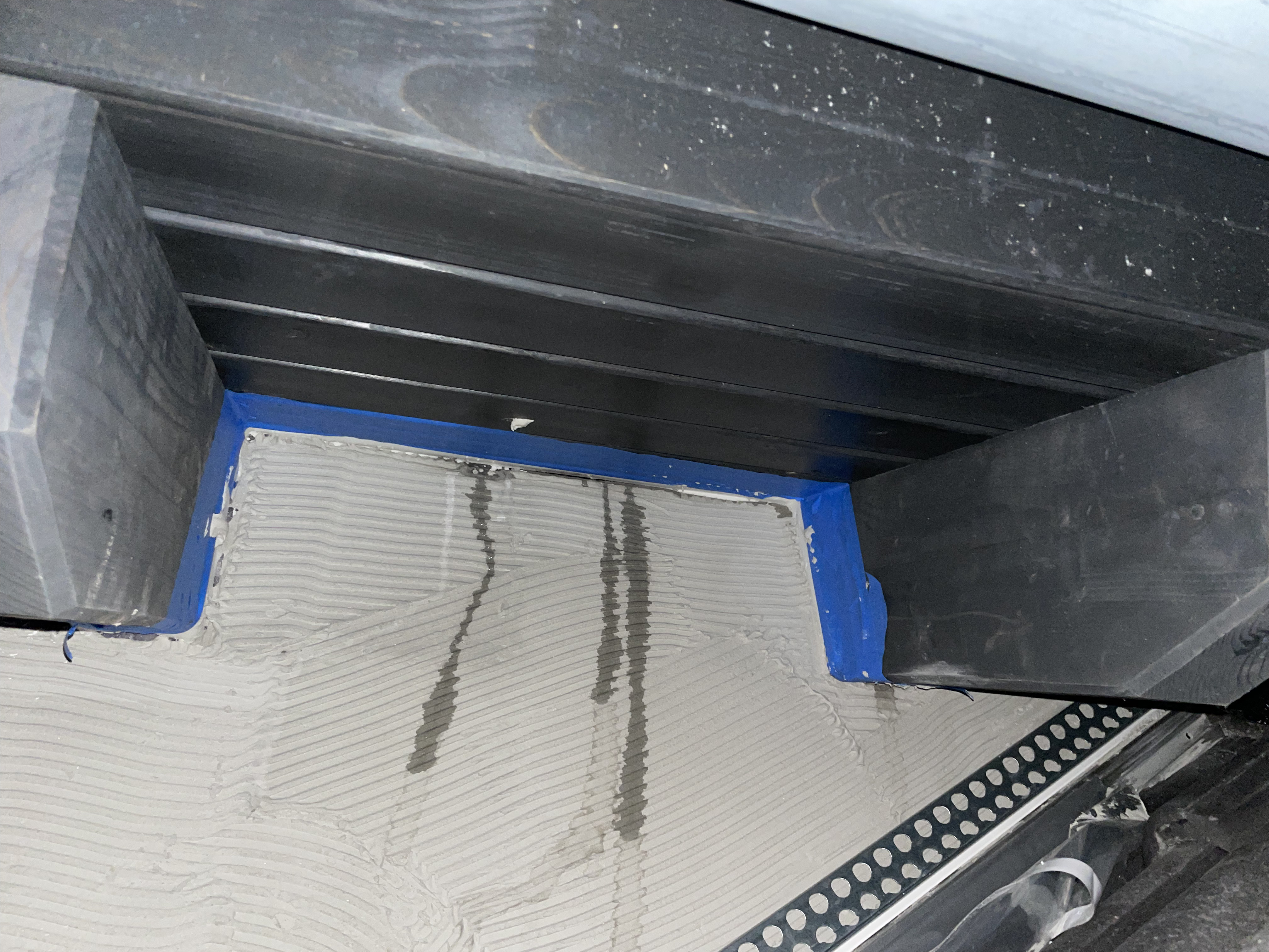

Durante los trabajos de enlucido exterior se observó que el agua se está filtrando a través de la pared hacia el exterior.
Desde el lado interior se ve así:
Cuando aparecieron más manchas de agua en la barrera de vapor, hicimos un corte y tocamos el aislamiento. Este está seco hacia la barrera de vapor y completamente húmedo hacia el techo.
Hoy también comenzó a gotear fuertemente desde dentro en otro lugar, en un punto donde la superposición de la barrera de vapor está pegada.
Ahora temo que el aislamiento ahí también esté húmedo.
¿Alguien tiene experiencia con estos fenómenos? ¿Se debe más al techo o a un error en la barrera de vapor?
Quizás alguien pueda ayudarme porque ya estoy sin recursos con mis conocimientos de "aficionado".
Saludos
