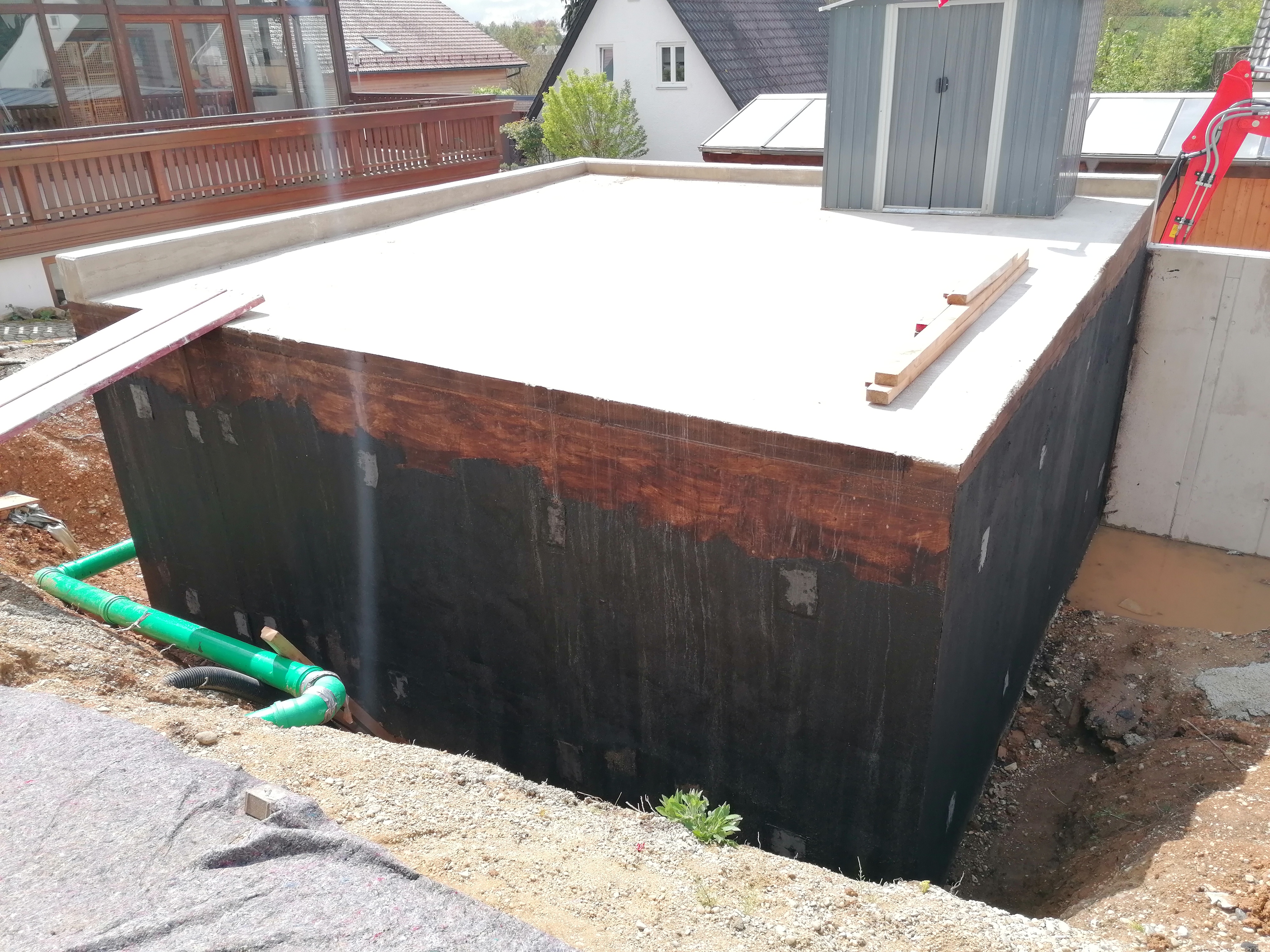

Hola a todos,
Tuvimos que construir un garaje doble en la ladera debido a la falta de espacio. El suelo es muy arcilloso y permite que el agua pase muy poco.
El espesor de la pared del garaje es de 25 cm, vertida con hormigón WU. Ya se aplicó una imprimación de betún y betún. Los tapones en la pared fueron cubiertos nuevamente por fuera con fieltro para techos de betún.
Ahora la siguiente pregunta:
¿Cómo se sellaría correctamente el garaje en el lado de la ladera? ¿Debería pegarse placas de poliestireno extruido (Styrodur) por fuera sobre el betún y luego la lámina de puntos? ¿Luego grava para protección contra heladas?
¿Hay buenas experiencias al respecto?
Se adjunta foto.
Muchas gracias de antemano.
Saludos, Richie
Harakiri
18.04.2024 13:30:22
  • #2
¿Se ha vertido solo hormigón impermeable [WU-Beton] o se ha construido una bañera impermeable [WU-Wanne]? Es decir: incluyendo la impermeabilización de todas las juntas así como la limitación de las anchuras de las grietas mediante armadura?
Si es una estructura impermeable completa [WU-Gesamtkonstruktion], ¿por qué se ha aplicado además betún? Es más bien redundante. Si no, entonces el hormigón impermeable [WU-Beton] no habría sido necesariamente necesario, ya que la impermeabilización debería realizarse mediante betún.
Las placas de [Styrodurplatten] no tienen ninguna función impermeabilizante. En ese caso solo sirven como protección mecánica para la impermeabilización con betún (o como aislamiento térmico, si es necesario, pero entonces todo debería haberse aislado en consecuencia). Puedes hacerlo, dependiendo del concepto de drenaje, pero quizás tenga más sentido pegar placas de drenaje [XPS-Dränplatten].
Richie_Es
18.04.2024 13:50:00
  • #3
Gracias por tu respuesta.
En la losa de cimentación, en el borde donde se levantó la pared, se incorporaron tiras de sellado de 20 cm de altura entre la armadura.
Hemos aplicado betún por fuera como protección adicional, también para que la película de burbujas no se dañe posteriormente en la pared exterior del garaje.
Para el drenaje, planeamos colocar tubos de drenaje alrededor del garaje. Primero consolidar el terreno con grava. Luego poner una manta geotextil sobre los tubos y otra vez grava antes de rellenar con tierra mezclada.
El espacio del garaje debe estar "solo" seco y poder usarse ocasionalmente como sala de fiestas.
