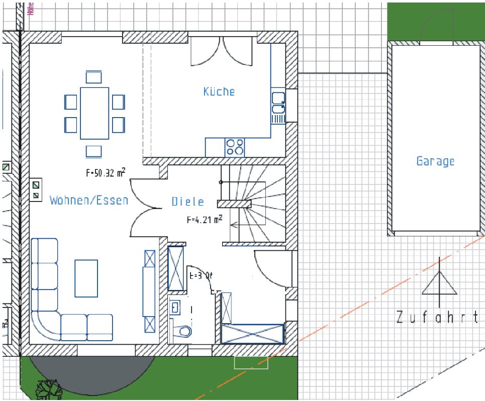

Hola a todos,
queremos construir una casa pareada el próximo primavera.
Las medidas de nuestra casa pareada son 8,5 m x 10 m, nuestra parte del terreno tiene aprox. 400 m².
Garaje con techo (Carport) hacia la casa en el oeste, allí también se encuentra la entrada.
Planta baja: consta de cocina abierta (1 línea en la pared del Carport y 1 isla de cocina con vista al comedor) y comedor (ambos en el sur, ventanas de suelo a techo hacia la terraza). La sala está en el norte.
Planta alta: en el norte dormitorio principal y baño, en el sur dos habitaciones infantiles planificadas.
Sótano con pozo de luz (Norden).
Estoy muy agradecido por sugerencias :)
¡Muchas gracias de antemano! :rolleyes:

Mira aquí, hay paralelismos, al menos en las dimensiones y en la planta superior, especialmente el baño :)
Me parece que aquí (es decir, en el otro) la planta superior está mejor resuelta.
¿Construiréis con sótano?
Yo pondría la ventana del WC al norte (así se tiene más privacidad, incluso si la ventana está más alta ;))
El pasillo me parece demasiado estrecho, pero ahora mismo no veo el beneficio de cambiar el WC y el guardarropa para que pudiera ser más ancho.
Un comentario/pequeño consejo breve: aquellos que pueden hacerlo aquí con nosotros (casi todos) se han hecho una segunda terraza al norte o noroeste, porque el sol en verano hacia la tarde (desde las 19 h) se desplaza más hacia el noroeste que hacia el oeste, de modo que aquí simplemente se puede disfrutar del sol hasta tarde por la noche.
Deberíais dejaros abierta esta posibilidad en el norte :)

Cambiaría la cocina y la sala de estar.

No, encuentro la cocina allí muy práctica... justo junto a la puerta de la terraza al jardín.
Y como ypg, veo el pasillo demasiado estrecho. Yo movería el baño hacia la izquierda y no haría un vestidor cerrado, sino un armario grande y un perchero pequeño a la izquierda en la pared del baño.
De esta manera se tiene un poco más de espacio en la zona de la puerta.

Únete a kbt. Cambiar el WC y el guardarropa. Eso hace que todo sea más acogedor y luminoso. Además, reflejaría la escalera y haría la pared entre la puerta principal y la escalera en pendiente de la escalera, en lugar de subirla completamente, de lo contrario se siente opresiva. Supongo que tienen un sótano?

¡Muchísimas gracias por los consejos y el enlace :)!
- Sí, construiremos con sótano.
- La ventana del baño realmente la colocaremos en el norte... también me parece mejor por la privacidad ;-).
- ¿El pasillo está realmente demasiado estrecho? Pensé que por la forma de L sería más espacioso...
- La cocina y la sala de estar originalmente estaban intercambiadas. Queríamos conscientemente tener la cocina en el sur para que el camino a la terraza sea corto y el rincón de la televisión en el "más oscuro" norte.
- La propuesta de un armario abierto me parece interesante. Pensamos que en un armario cerrado se pueden guardar de manera más desordenada los zapatos/chaquetas y, por ejemplo, allí guardar la aspiradora... Pero volveré a pensar en la solución abierta y más aireada.
- ¿Cómo se entiende eso de "espejar la subida de las escaleras"? ¿O sea subir por el lado derecho y solo poner una barandilla y no una pared?
