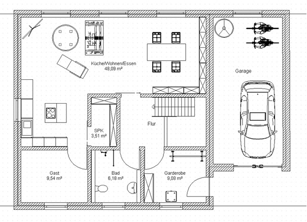

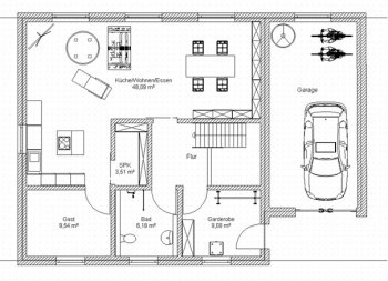

Buenas noches,
planeo una casa al estilo "Cuadrado, práctico y bueno" con dimensiones de 10 por 10 metros en una ladera. La entrada desde la calle está en la planta baja y el acceso al jardín se encuentra en el sótano. Es un antiguo plan de desarrollo con pocas especificaciones. El terreno ya está adquirido y un estudio del suelo certifica una construcción de dos plantas. Para tres plantas es necesario un cambio de suelo para soportar cargas mayores. Actualmente estoy en las fases preliminares, aún sin arquitecto ni ingeniero estructural en el equipo. Me interesaría conocer vuestras opiniones sobre esta distribución.
Los datos clave son:
Terreno: 660 m²
Parcela en la ladera
Longitud a la calle: 21 m
Coeficiente de ocupación del suelo 0,4
Coeficiente de utilización del suelo 0,8
Pendiente del techo 20 - 35°
Construcción abierta
Garaje de 8 m posible en la línea de parcela

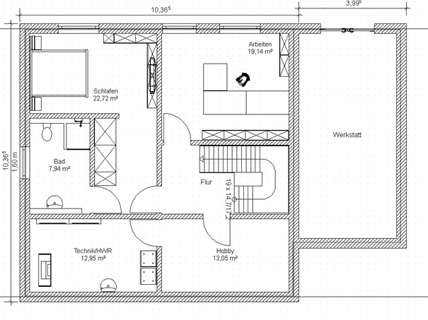

En la planta baja estará la zona de estar y para invitados, en el sótano la zona de dormitorio y trabajo.

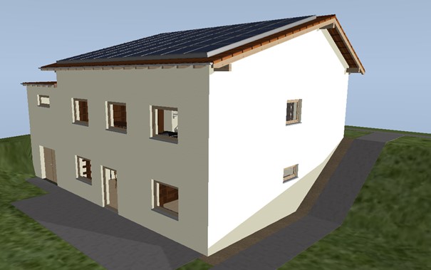

La eficiencia y las energías renovables en la casa son muy importantes para mí. Por ello, la forma del techo debe ofrecer la mayor superficie posible para fotovoltaicos orientados al sur.
Debido a un alto porcentaje de teletrabajo, la oficina está diseñada algo más amplia. No hay habitaciones para niños previstas; los invitados vendrán tal vez 2 o 3 veces al año. Aún está abierto un posible acceso al jardín desde la planta baja. Estoy deseando leer vuestros comentarios e ideas.

En realidad, todo lo contrario.
Terreno en pendiente con orientación hacia el sur, datos clave: ¿sin niños? Por favor, complete el cuestionario. Gracias.
De lo contrario: predestinado para área de descanso / área de oficina en la planta baja, área de estar / área de cocina con acceso exterior y apertura del espacio vital hacia el jardín en el sótano.

Garaje generalmente está bien, pero ¿con taller debajo? ¿Qué ha construido el vecino en la línea de la propiedad junto al garaje? ¿Es suficiente un estacionamiento? Para la puerta del garaje, yo optaría por una más ancha, porque de lo contrario siempre hay que pasar con las ruedas por el borde del coche.
Un dormitorio de unos 3 m me parece demasiado estrecho. 45-50 cm al lado de la cama me recuerdan a casas móviles de vacaciones.
Cambiaría la mesa del comedor y el sofá.
En general, pondría el área de estar en el sótano porque tiene acceso directo al jardín. El área de dormir arriba.
Se nota que no trabajó un profesional. Si vas con un planificador, por favor no le muestres tu boceto. ¡Que él sea creativo por sí mismo!

Completamente sin datos sobre el terreno (alturas) y el entorno, aquí no se puede decir nada.
Las imágenes del terreno también son bastante útiles.
¿Por qué el garaje está dentro de la envolvente térmica?
¿Dónde está el norte?

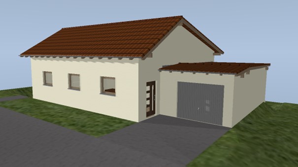

„Delante“, planta baja, ver foto.
Probablemente porque al dibujar las paredes no pensó mucho en ello. Es un aficionado y dice que aún no ha involucrado a un profesional. ¡Tómalo simplemente como un boceto!
