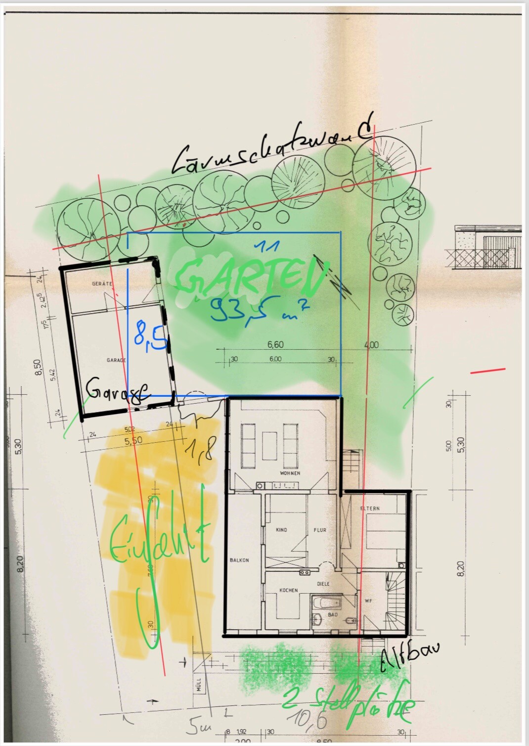

Adjunto el plano del terreno con la casa antigua y el plano coloreado para la nueva construcción.
El tamaño surge de las zonas de distancia.
Si dejo el garaje y construyo anexado a él, como a la casa existente, dispongo de 8,5 x 8,5 m. Eso no es mucho, claro. Pero tengo espacio para dos plantas completas más el ático.
Alternativamente podría derribar el garaje (lo que por supuesto implica un costo), lo que nos daría 2,5 m más de ancho. Entonces sin garaje: 11 x 8,5 m.
En el plano he dibujado sin garaje.

- planta: verde es el jardín, negro la casa antigua y azul la planta para la casa nueva.

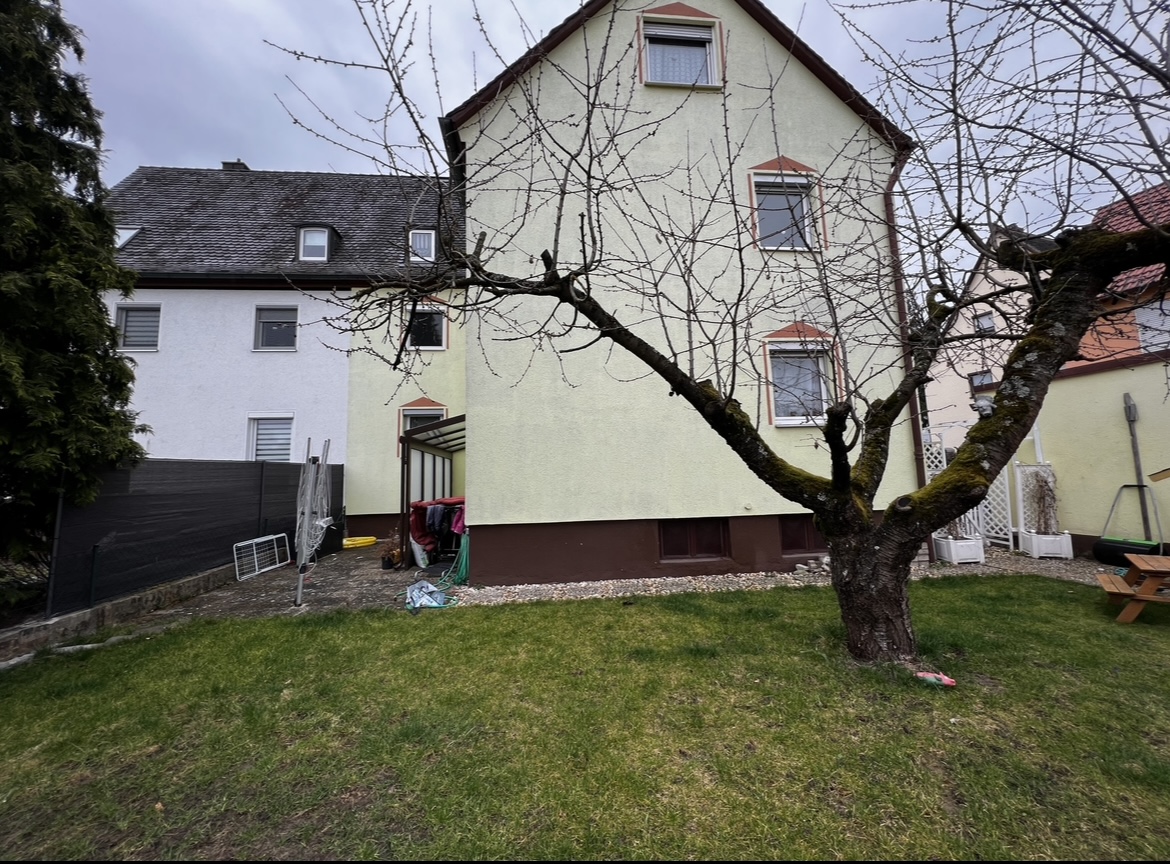

- vista desde el norte hacia la casa antigua, donde irá la casa nueva

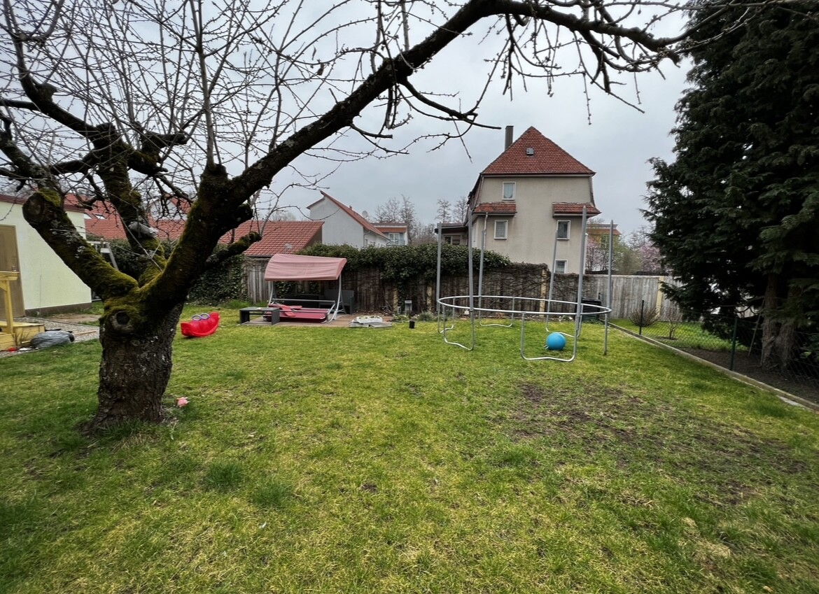

- vista desde la casa hacia el jardín (norte).

Entiendo la problemática, no entiendo la implementación.
Eso todavía lo entiendo. Queréis convertir una casa unifamiliar en una casa pareada. O más bien ya es una casa pareada. En cuanto a eso, primero revisaría (o dejaría que revisaran) si eso es posible en el terreno. Segunda unidad de vivienda, número de casa, posible división del terreno, coeficiente de ocupación del suelo adecuado, etc. Para eso está la oficina de urbanismo. Las empresas constructoras no revisan eso al principio, primero calculan un precio estándar para la casa, y solo demasiado tarde se rescatan las cosas.
Yo pensaba, en realidad, que necesitabais las habitaciones. ¿Por qué entonces _alquiler_?
¿En la casa antigua o en la casa nueva? ¿Y cómo funcionaría eso en la vida diaria? ¿Los niños duermen en la casa nueva, vosotros en la antigua? ¿Y luego siempre salir y moverse entre dos entradas y casas?
¿Queréis trasladar el sótano de la casa antigua? ¿Derribar la casa antigua? ¿O cómo quieres usar el sótano existente? ¡Encima de eso hay una casa!
Entonces no quedará mucho del jardín. A las niñas pequeñas les quedará el balcón.
¿Por qué no despiden a los inquilinos, ponen a los niños en el ático y hacen una reforma para vosotros con ese dinero?

¿Te refieres con eso a la antigüedad del sótano? - La casa en sí, como he estimado en a.a.O., creo que es más joven, y el edificio completo que has esbozado alcanzaría una profundidad de construcción de 22 metros (!)

Orden de las soluciones:
1. Rescindir el contrato del inquilino y asumir el área
2. Optimizar el stock antiguo (por ejemplo, los balcones también se pueden cerrar)
3. Renunciar a la entrada y al garaje y construir en el edificio antiguo allí (siempre que esté permitido por la zona de construcción y la distancia)
(en la parte de atrás) construir completamente el jardín como tu idea
Danwood ofrece buena calidad para soluciones estándar, y es difícil de superar cuando se trata de la relación precio/rendimiento para soluciones completamente llave en mano sin exigencias de lujo. Pero contigo seguramente no será posible una solución estándar (protección contra incendios, etc.), por lo que no creo que Danwood deba ser necesariamente el contacto número 1.
Seguramente todo es de alguna manera solucionable, pero construir una casa prefabricada allí también será un desafío logístico: ¿es siquiera posible el acceso con camión y grúa sin costos adicionales?

¿Qué dice el plan de desarrollo sobre el [Baufenster]? No me puedo imaginar un [Baufenster] tan grande. ¿No está ya agotada la [Grundflächenzahl]?
