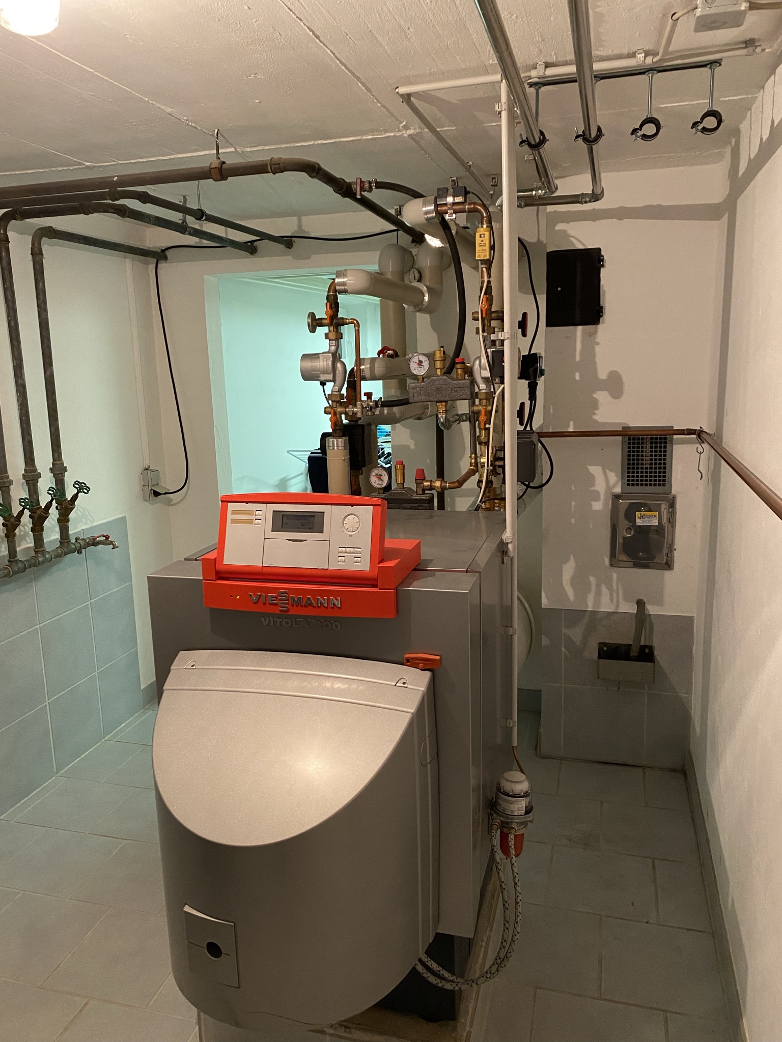

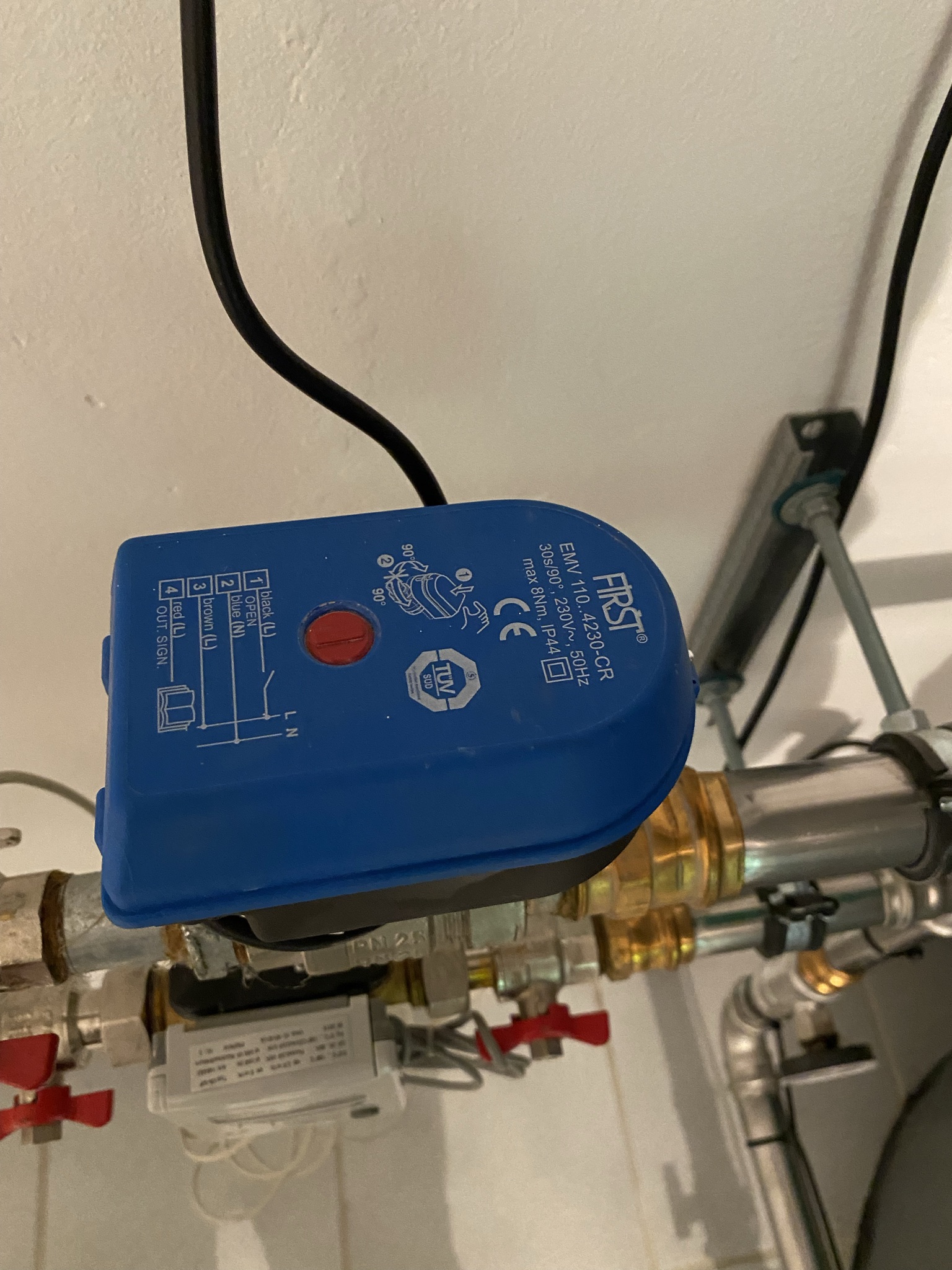

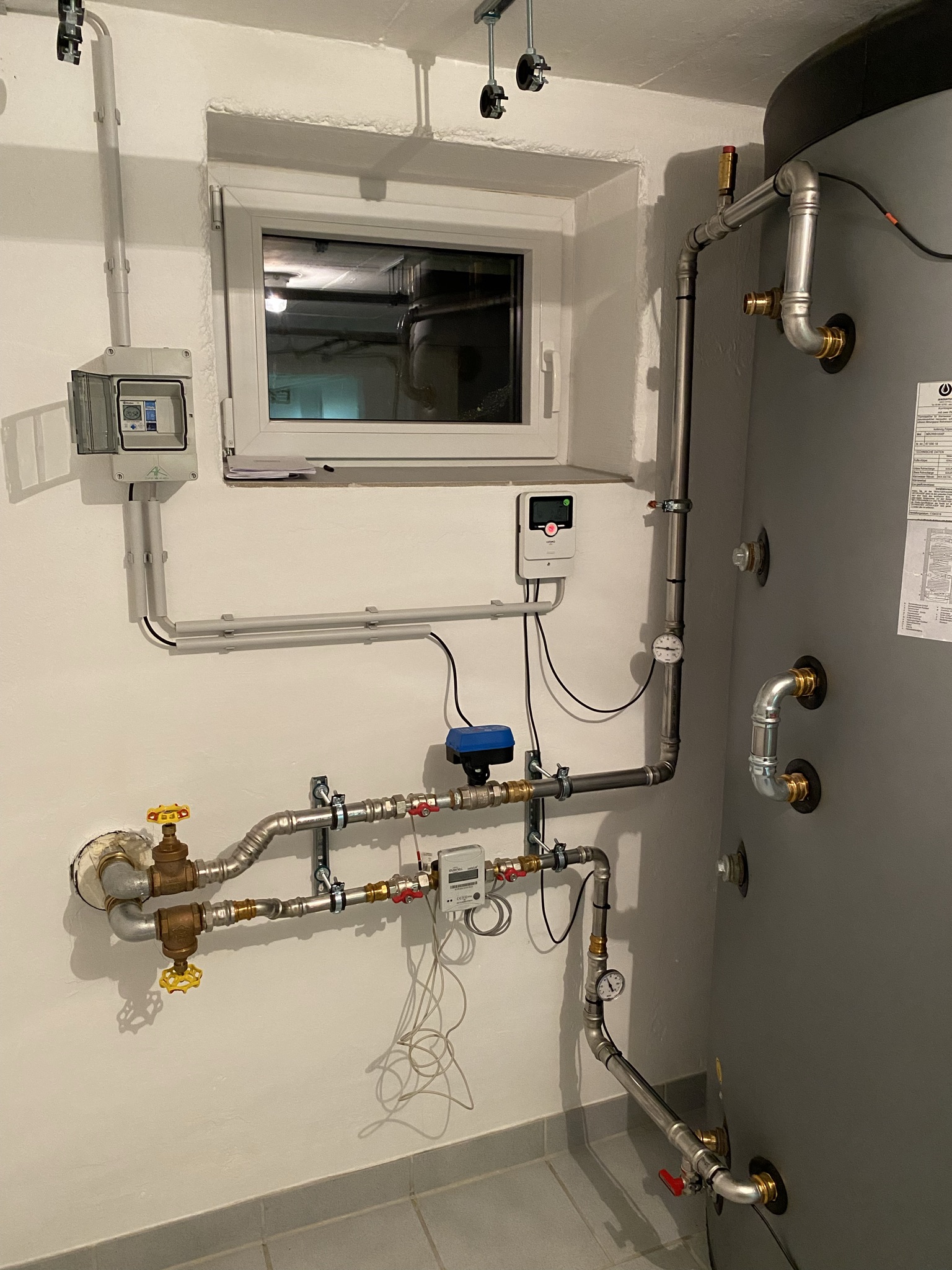

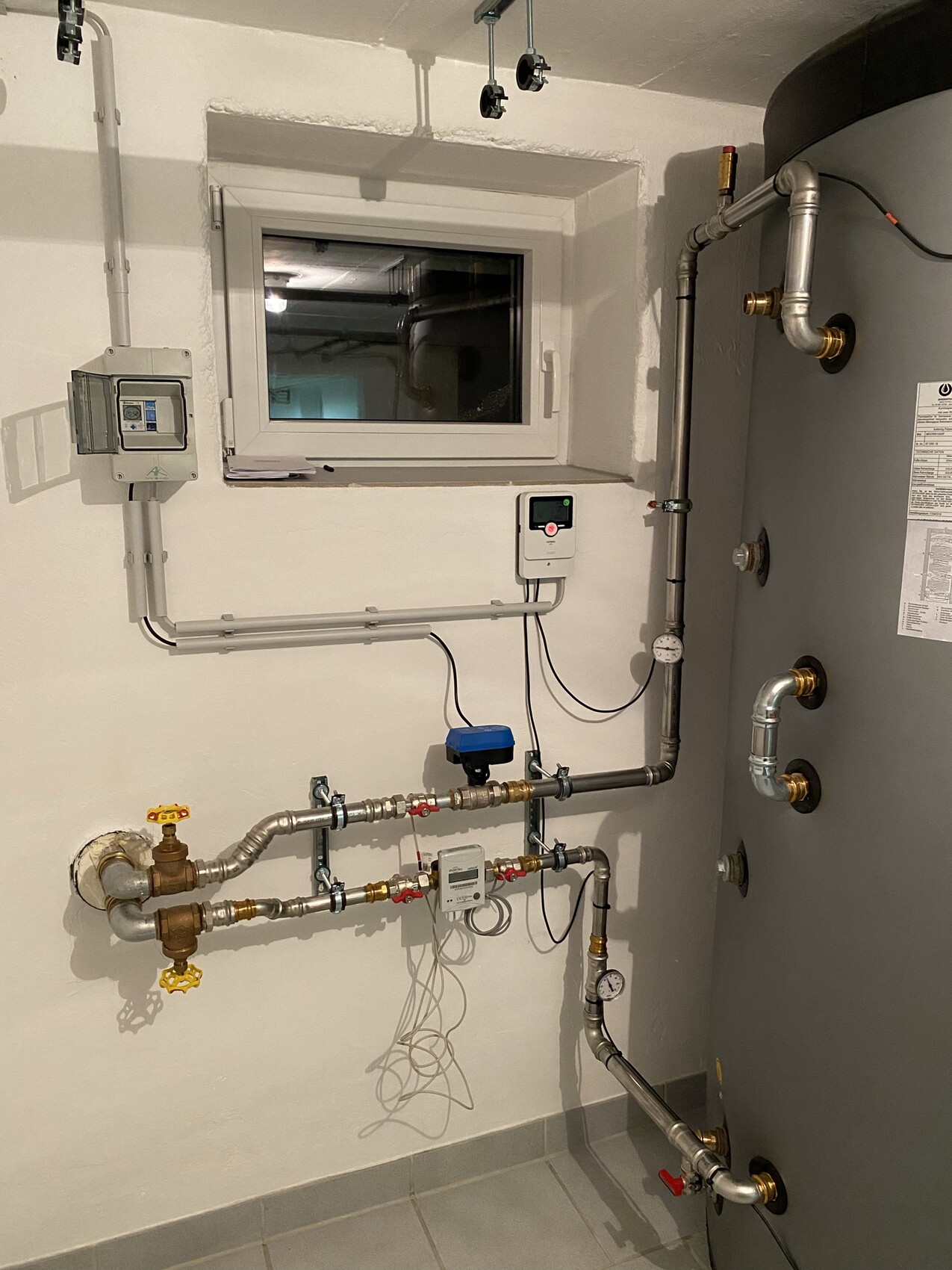

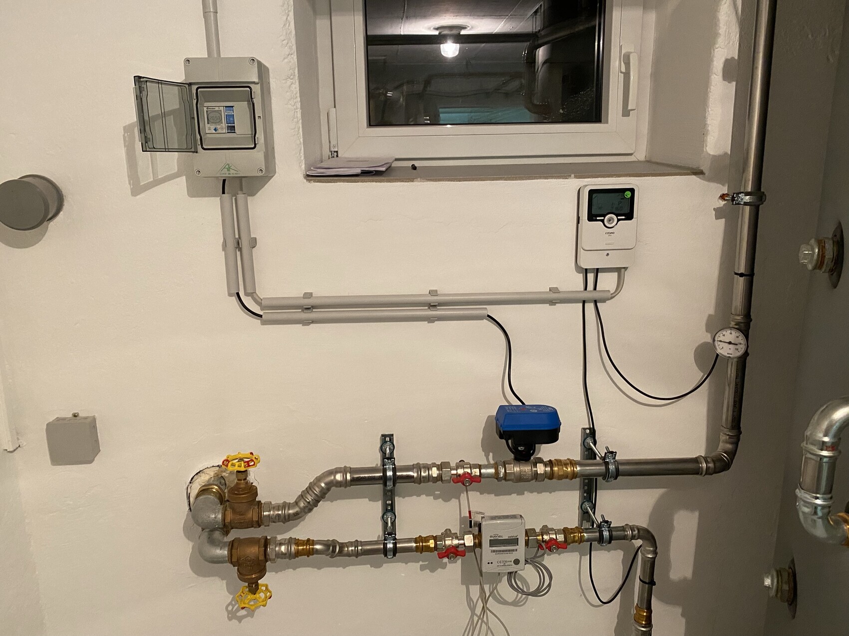

Hola a todos,

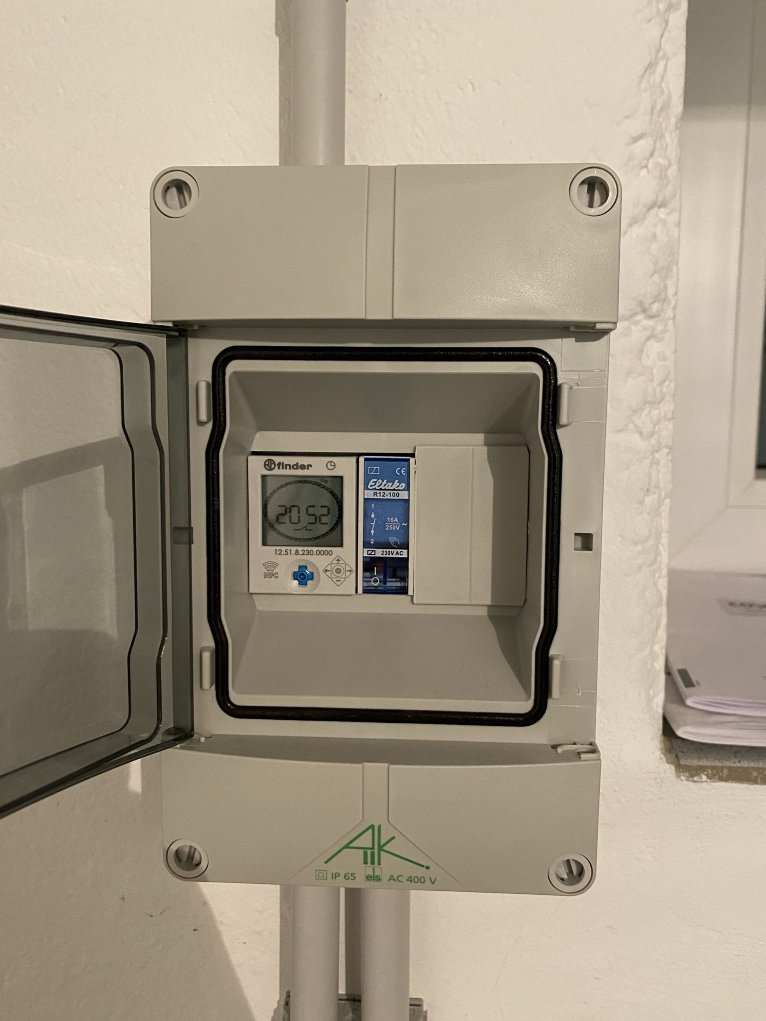

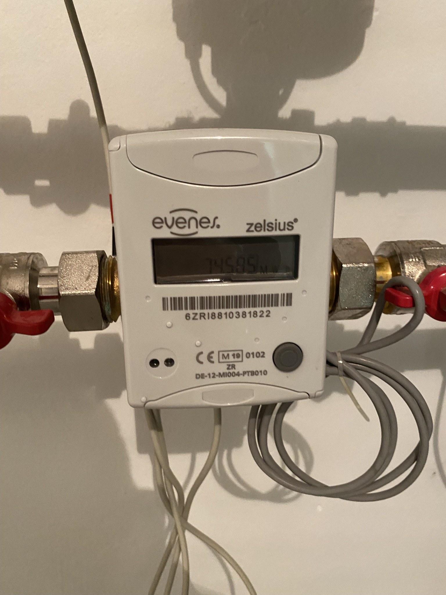

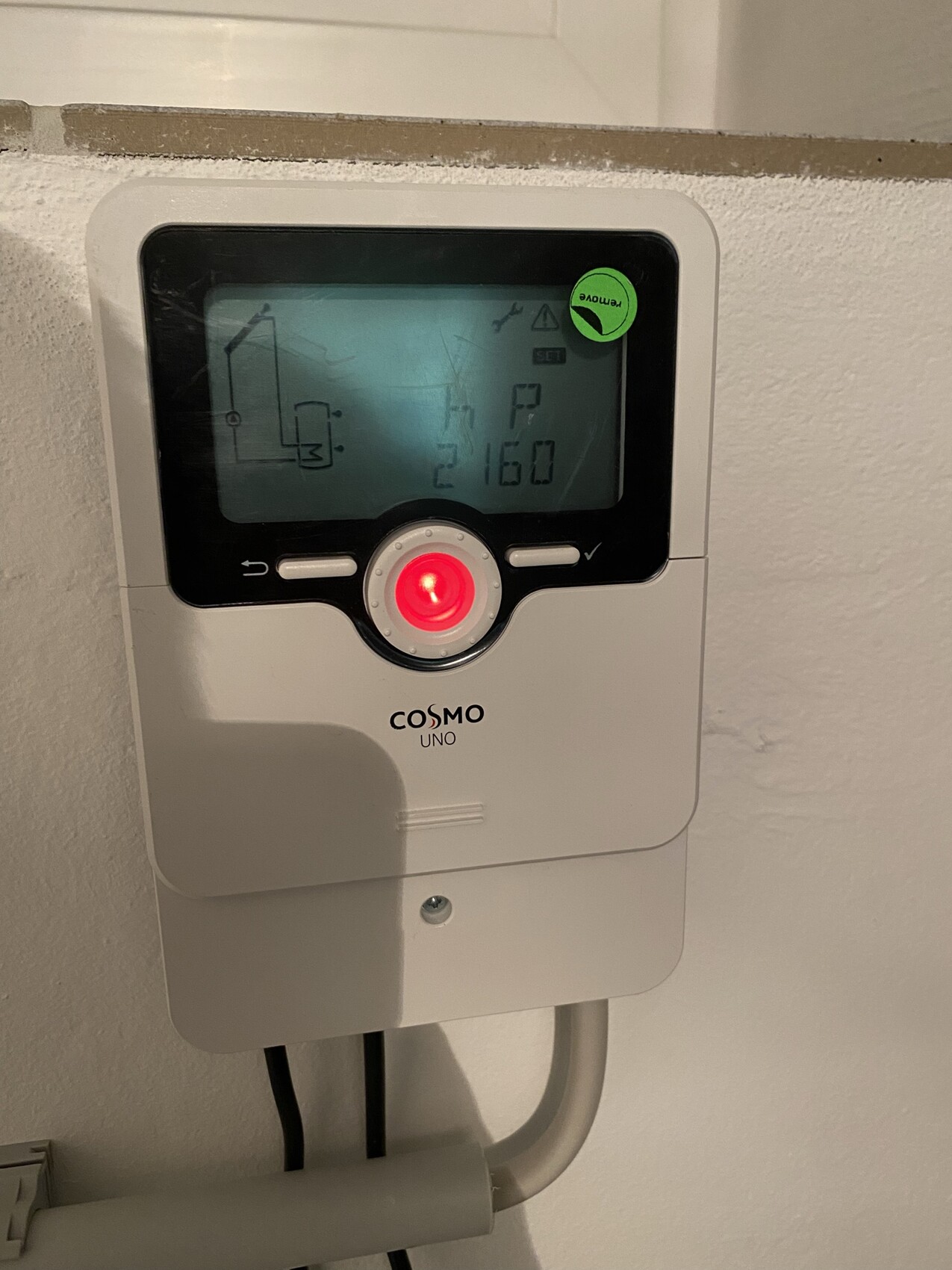

A principios de este año compré una casa usada (año de construcción: 1978). En 2006 se instaló una calefacción de gasóleo y en 2020 se añadió además calefacción urbana. Esta última la recibimos del agricultor vecino a través de una planta de biogás. En el período de abril a noviembre tuvimos un consumo de 35.000 kWh!!! Sin que ninguna calefacción estuviera en funcionamiento. En mi opinión, el alto consumo de energía se debe a las fluctuaciones de temperatura de la calefacción urbana (60 - 90°C). Aquí nuestro acumulador se calienta hasta 90°C y luego la temperatura baja nuevamente a 60°C. Luego 90°C, etc., etc... Como se puede ver en las imágenes, no tenemos una estación de consumo sino un paso directo a través del serpentín de calentamiento de nuestro acumulador. El anterior propietario aparentemente intentó instalar un control con la ayuda de los dispositivos que se ven en las fotos (en realidad adecuados para solar). Actualmente he desconectado la calefacción urbana y opero la calefacción + agua caliente con una fracción de la energía.
Pregunta: ¿Qué dispositivo es adecuado como unidad de control para mantener el acumulador continuamente a unos 65°C y no desperdiciar energía innecesariamente?
Muchas gracias por vuestra ayuda,
Markus
MayrCh
08.11.2021 22:23:45
  • #2
Construcción salvaje. Fundición maleable, fundición roja, acero inoxidable y cobre en la distancia más corta, alguien ha hecho una limpieza en su almacén. También encaja con la "MSR".
