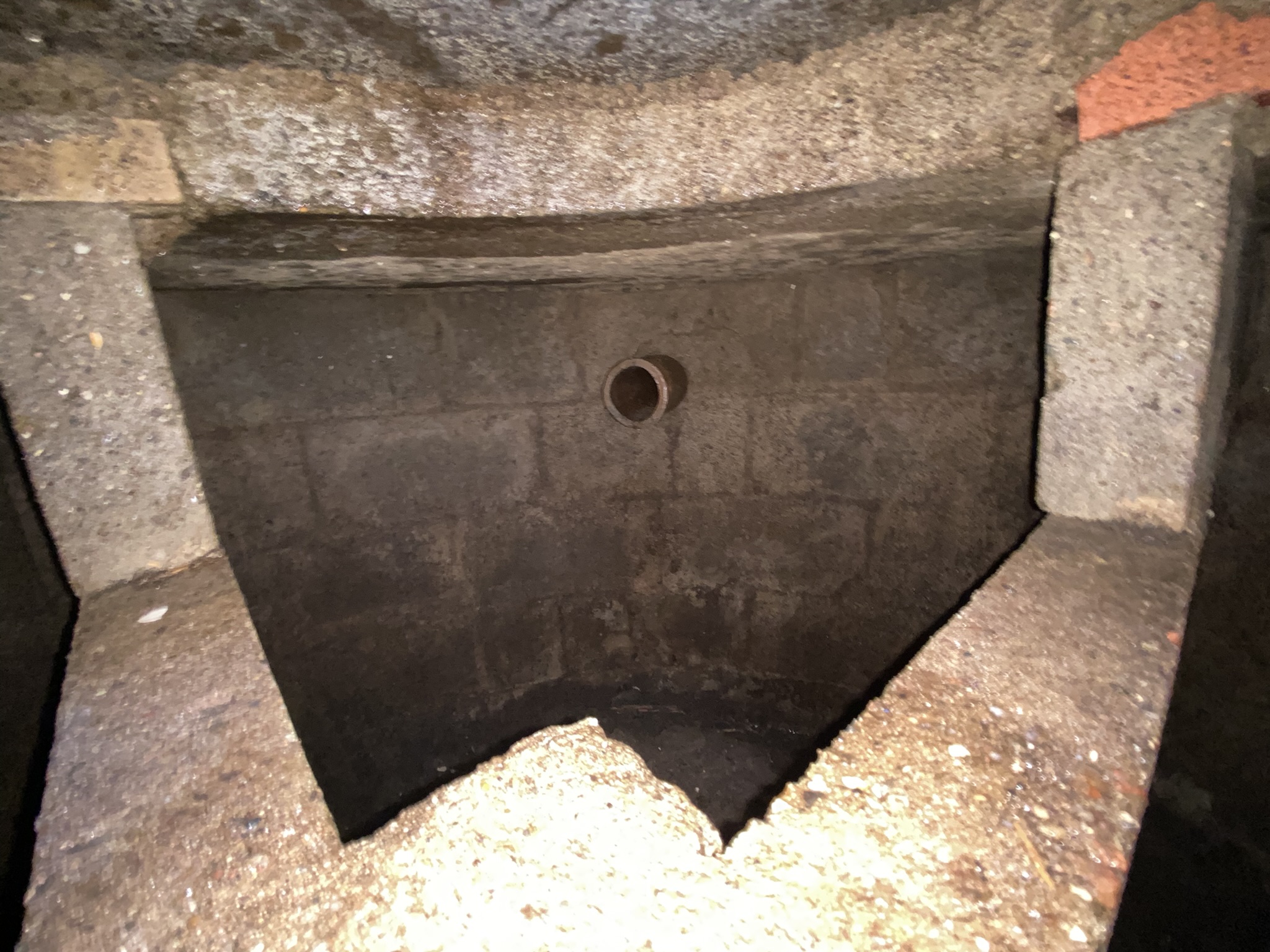

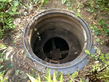

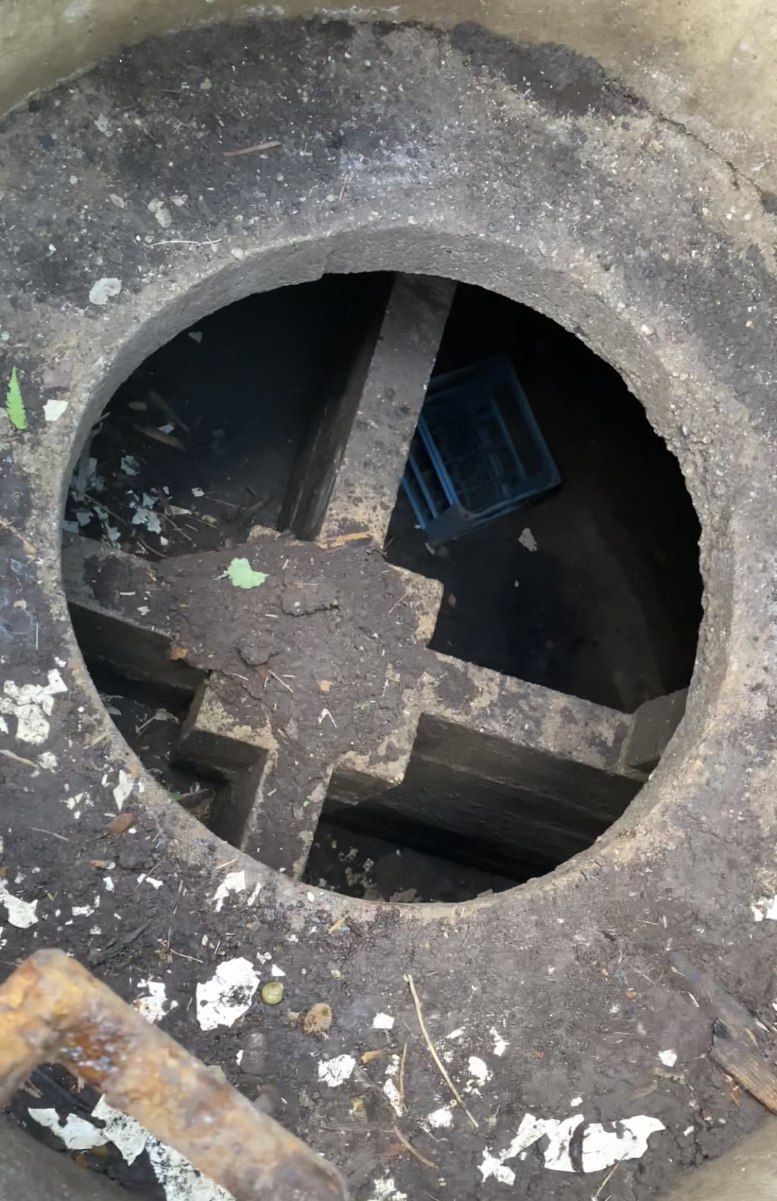

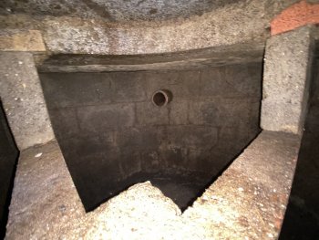

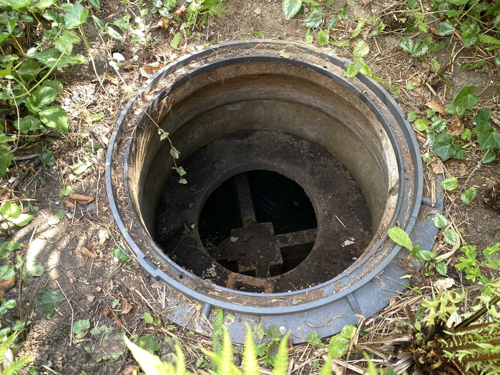

Nuestra casa unifamiliar de 1966 todavía tiene una fosa séptica antigua de 7,5 m². Esta está dividida en su interior en 4 compartimentos.
Se usó solo durante 3 años (porque luego se hizo la conexión al alcantarillado) y después se limpió y se rellenó con tierra. Esta tierra fue parcialmente retirada por los anteriores propietarios.
Me gustaría usar esta fosa séptica ahora como cisterna de agua de lluvia para el riego del jardín.
¿Creen que vale la pena el esfuerzo? Probablemente tendría que derribar las divisiones de los compartimentos de alguna manera, para no necesitar al final una bomba por compartimento.

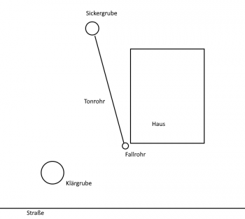

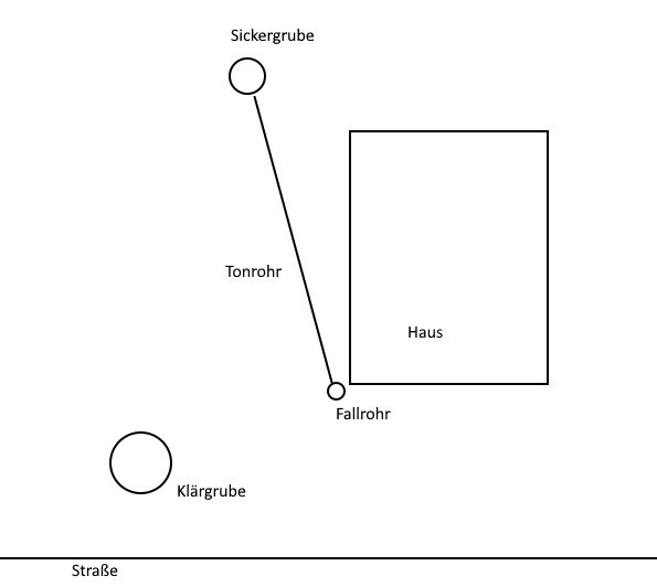

Además, he adjuntado un plano de situación. Me gustaría colocar una tubería directamente desde el bajante hacia la fosa. Luego un desbordamiento que vuelva hacia el bajante, pero que desemboca en la tubería que lleva hacia la fosa de infiltración. Así el agua que ya no cabe en la cisterna vuelve a la fosa de infiltración, donde actualmente se infiltra toda el agua del bajante.
Supongo que también tendría que comprobar la estanqueidad de todo y, en caso necesario, volver a sellar.
En definitiva, es un trabajo bastante grande. ¿Ustedes creen que vale la pena?
Gracias por sus opiniones al respecto.

Si para ti vale la pena para el agua de tu jardín, sí vale la pena.
El agua de lluvia es un agua de riego completamente diferente.
Basta que las cámaras tengan una conexión lo más profunda posible (un diámetro de unos 20 mm o así).
La impermeabilización debería estar garantizada como una fosa séptica.
Nida35a
17.04.2023 10:14:56
  • #3
Un tubo es suficiente, bajante con una T y debajo una curva hacia la cisterna.
Al lado de la T, el tubo hacia la fosa de infiltración.
Cuando la cisterna se llena, el nivel sube y el agua restante corre hacia la fosa de infiltración.
Lo tenemos así desde hace 4 años, por cierto, con las 4 bajantes (es más rápido).

Dejaría la separación de las cámaras tal como está y simplemente conectaría las cámaras mediante una perforación con una broca de núcleo, es el menor esfuerzo y no se te derrumba todo ;)
tzippy84
17.04.2023 10:25:40
  • #5
Uff, tan simple. Ahora me siento un poco tonto :-) Gracias por el consejo, es más que lógico y me has ahorrado mucho trabajo.
tzippy84
17.04.2023 10:27:58
  • #6
Sí, solo espero que las cámaras sean lo suficientemente grandes para poder meterme lo más adentro posible y hacer la perforación con broca de corona lo más abajo posible. Pero el aspecto de la estática es un buen consejo :)
