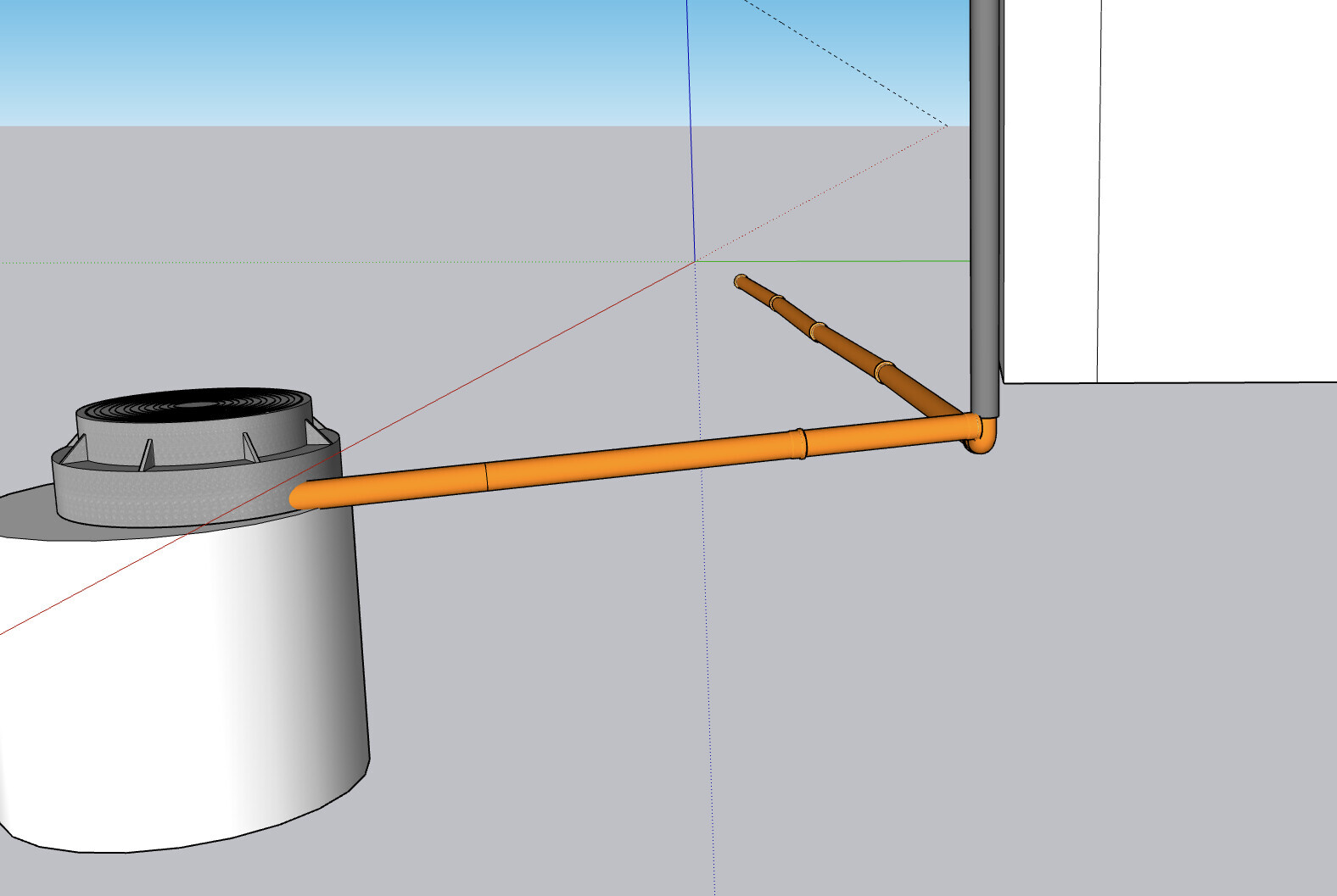

Creo que no entendí del todo lo que quieres decir con "debajo curva hacia la cisterna".
Simplemente lo imaginé como en la imagen. ¿Hay algún inconveniente con eso?
Tolentino
18.04.2023 13:14:38
  • #2
Exactamente al contrario, la derivación hacia el canal debe estar más alta que hacia la cisterna. Entonces, el agua solo fluye al canal cuando la cisterna se desborda.

  • #3
Exactamente así lo había pensado y escrito.
