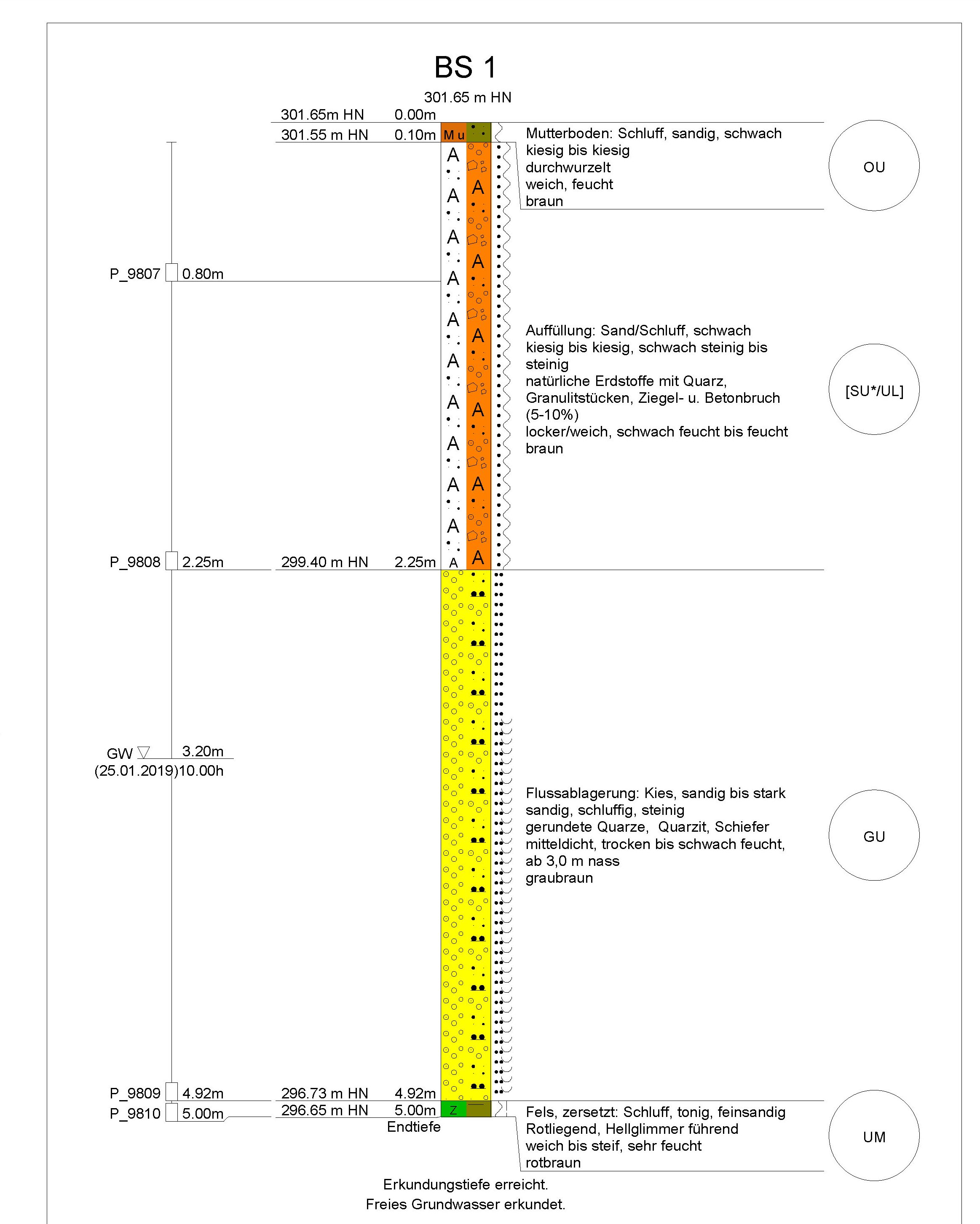

Lamentablemente, leí demasiado tarde el consejo de Steven. Consulté a un geólogo de la región que me fue recomendado. Me costó alrededor de 1100 euros, incluyendo el análisis LAGA. Se realizaron 4 perforaciones y se determinó que el antiguo sótano fue excavado en gran parte. Lamentablemente, excepto hasta aproximadamente 2,70 m, todo fue rellenado con escombros. Por lo tanto, la recomendación de cimentación es a 2,70 m. Se encontró agua subterránea a 3,20 m y se supone que ese nivel depende un poco del nivel del río cercano.
"Relleno
En las perforaciones se encontró hasta profundidades de 2,25 m - 2,75 m bajo la cota superficial un mezcla pedregosa de arena-limo a limo muy limoso con grava (grupo de suelos GU/SU/SU*, antigua clase de suelo 3/4) o un limo arenoso, ligeramente guijarrosos a guijarrosos (grupo de suelos UL, antigua clase de suelo 4). El horizonte del suelo de color marrón a marrón grisáceo mostraba en el momento del análisis una estructura suelta o consistencia blanda y estaba débilmente húmedo a húmedo.
El horizonte contiene cuarzos, guijarros de granulita y sílice, así como diferentes proporciones (5-30 %) de escombros de construcción, tales como: fragmentos de ladrillo y concreto, carbón vegetal, fragmentos de vidrio, escoria y pizarras para tejado.
El relleno es una mezcla de materiales terrestres naturales y escombros de construcción."
Hasta aquí todo bien, eso indicaría que para un edificio nuevo con sótano sería adecuado, y eso mismo podría haberlo descubierto yo con un poco de trabajo manual (¡para eso incluso podría haber alquilado una excavadora grande por una semana!).

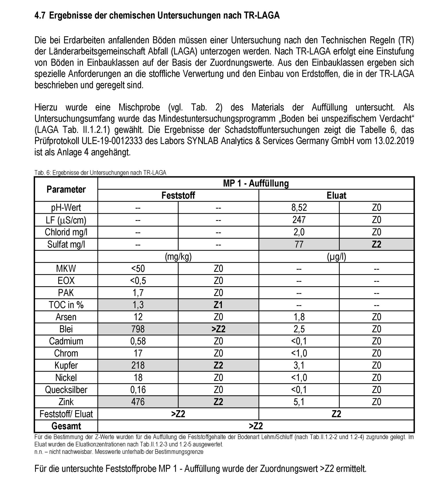

Lo malo: también se hizo un análisis LAGA con una muestra compuesta. Esta se obtuvo de las 4 perforaciones y de diferentes profundidades del área con relleno (0,10-2,75 m). Los resultados son muy desalentadores:
ver imagen
Nos dijeron que eso significa que el suelo debe ser depositado en un vertedero. Para 10*10*2,70 m estamos hablando de aproximadamente 300 m³.
    [*]¿Se puede estimar cuánto costaría? ¿Existen alternativas?
    [*]¿Puede ser que sólo una pequeña partícula de plomo haya entrado en la muestra como sólido y que valga la pena hacer otro análisis, esta vez sin hacer una muestra compuesta? ¿Dónde se analiza esto y cuánto cuesta?
    [*]Si no construimos y no cambiamos el suelo, ¿estos valores tienen una dimensión preocupante? ¿Deberíamos evitar cultivar frutas y verduras en el jardín?
    [*]¿Qué significa el valor Z2 en relación al sulfato?

¿Tendencia de precios? ¿Solo se deben depositar suelos con >Z2? ¿Entonces solo el valor de plomo está demasiado alto? ¿Hasta 200 m³ no es necesario presentar una LAGA? ¿Podría entonces transportar 200 m³ así y afirmar que no tengo LAGA?
grericht
23.03.2019 18:12:02
  • #6
En todas las tablas de valores límite en Internet que encuentro, el zinc y el sulfato son solo Z1.2 y el plomo solo Z2. ¿Existe en algún lugar una lista actual válida en toda Alemania?
