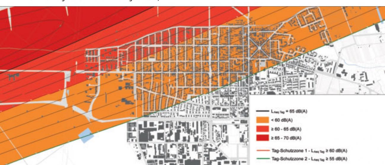

Unser Grundstück liegt nah zum Flughafen. Laut Stadt beträgt die Schallbelastung zwischen 55 - 60 dB ( siehe Anhang, orange Zone).Habt ihr eine Idee worauf besonders zu achten ist bezüglich Isolierung?
Gibt es empfehlenswerte Baustoffe ( für Wände, und Dach) ?
Wir würden gerne mit Poroton ( T7, T8, T9 ) bauen.
Schonmal vielen Dank!
