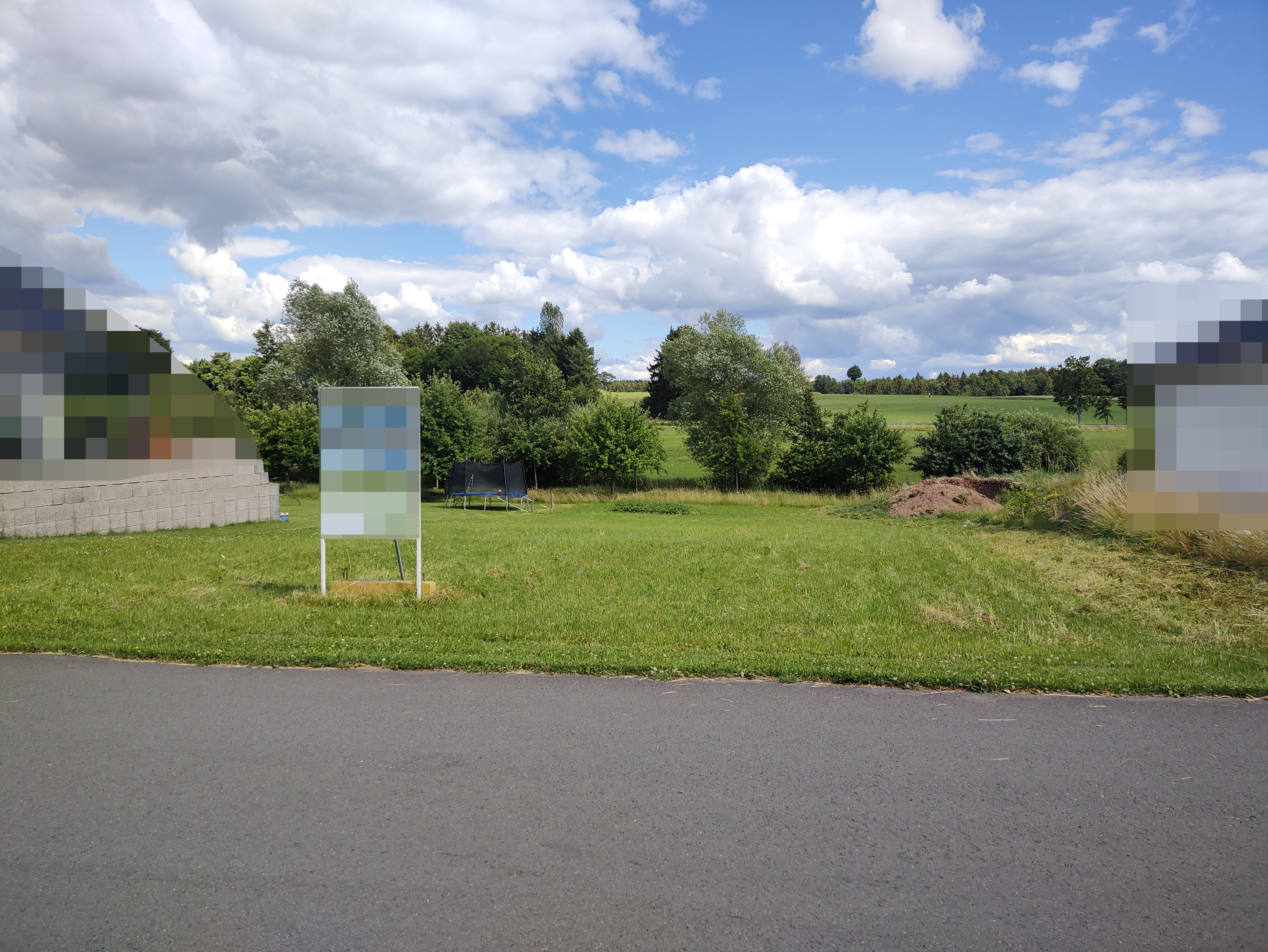

Unser Grundstück ist ca. 20*41m groß in einer Baulücke, die kurze Seite ist dabei die Straßenseite. Nach hinten ist es abfällig um 3m auf 41m Länge. Das größte Gefälle dabei in der Mitte des Grundstücks.
Nachbarn links und rechts haben aufgeschüttet, die Höhe erkennt man gut an der Mauer des Nachbarn auf der linken Bildseite. Nachbar links hat einen Keller in den Hang gebaut, Nachbar rechts nicht.

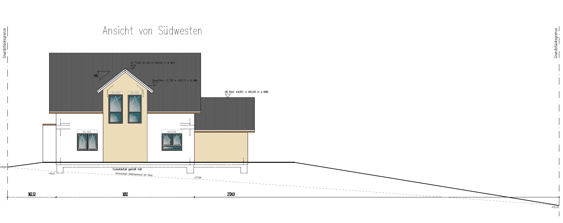

Laut Bodengutachten müssen ca. 50cm Oberboden abgezogen werden, darunter ist der Boden tragfähig. Darauf soll mit Frostschutzmaterial aufgefüllt werden bis auf mittleres Straßenniveau, sodass die Oberkante Fertigfußboden ca. 20cm über der Straße liegen soll.
Durch das Gefälle im mittleren Teil beträgt die Aufschüttung hinter dem Haus ca. 1.8m über aktuellem Bodenniveau, danach soll laut Bodengutachten die Schüttung im 45° Winkel abgeböscht oder mit einer Stützmauer aufgefangen werden.

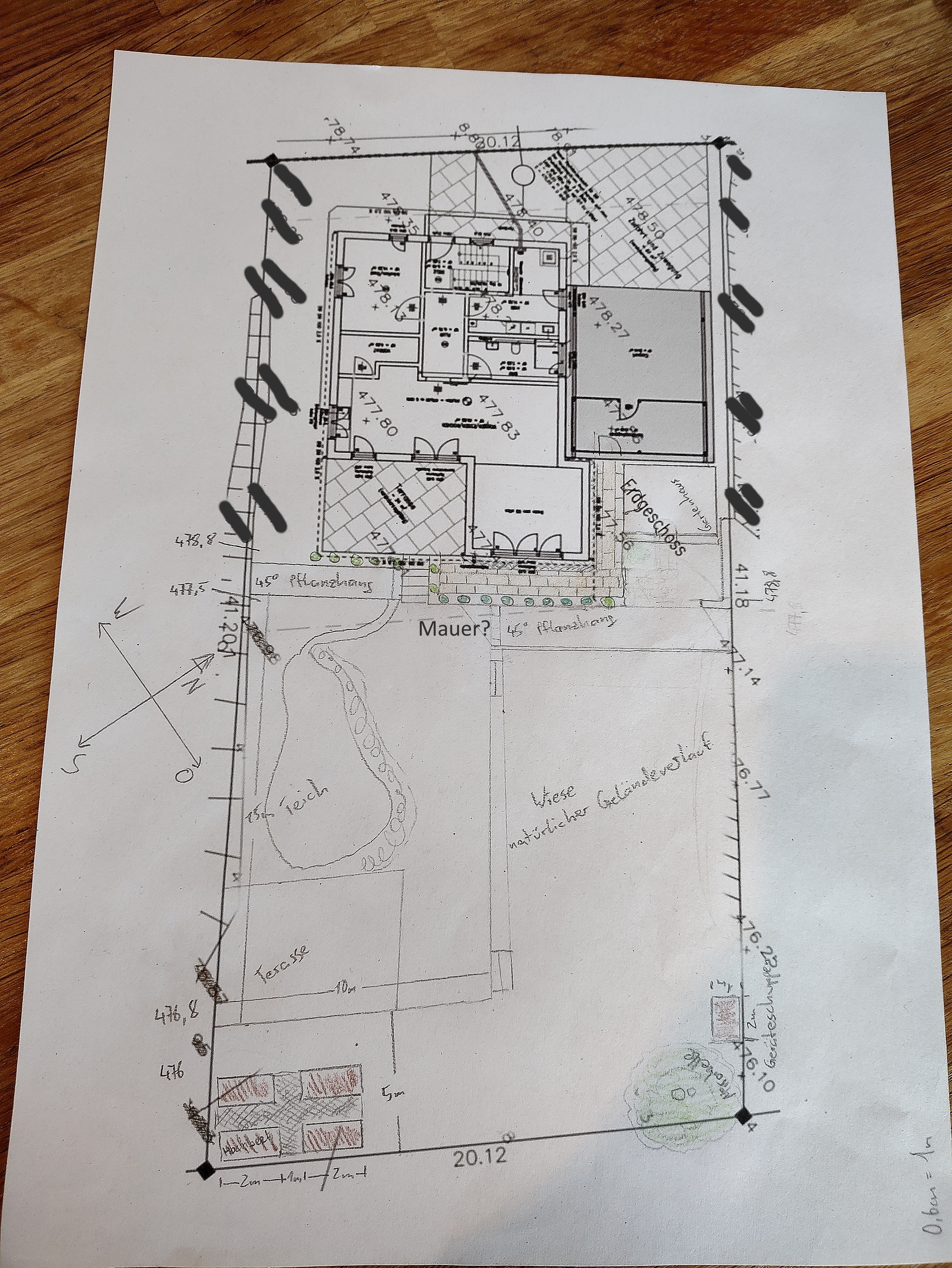

Was meint ihr was in der Situation sinnvoll und wirtschaftlich ist ?
  • Alles abböschen, später Treppe und Natursteinmauer
  • Direkt Treppe und rechts daneben Mauer, Rest abböschen
  • Falls Mauer: Schalsteine wären deutlich günstiger als L-Steine, hinsichtlich des Hangdrucks müsste man vermutlich einen Statiker fragen..
Ich bin gespannt auf eure Vorschläge und Ideen!

Ich habe leider 0 Talent zum Garten-Landschaftsbauer geschweige denn zum Gartenplaner, aber die Mauer senkrecht durch's Grundstück finde ich irgendwie nicht sehr harmonisch. Schöner sind da imho dezente Natursteintreppchen und Trockenmauern quer zum Hang wo sich Kletterpflanzen entlang winden. Dahinter quer kann sich dann auch ein kleiner Teich halten - längs müsste man ihn ja extrem tief eingraben. Oder hab ich das Gelände falsch interpretiert?

Wie ist das denn statisch, muss der Hang auf dem das Haus steht irgendwie abgefangen werden, bzw. wie flach/steil müsste denn die Böschung auslaufen?
Also, ich muss sagen, dass ich da wahnsinnig viel Aufwand in den Erdbewegungen sehe, wenn man dann auch noch den Wunsch nach Teich hat und darunter eine feste Terrasse, sehe ich da ein Lebenswerk in Gold aufwiegen. :eek:
von der Aufteilung, linksseitig aufwändige Gestaltung, andere Hälfte Wiese, finde ich es auch nicht harmonisch.
Mein Tipp: auch mit Bepflanzung planen, also mehrere Strukturpflanzen mit einzeichnen.

Die Mauer wäre hinter dem Terrassenbereich.. also ca. 1,5-2m hinter dem Anbau am Haus noch Gehweg.. dann ginge es mit einer Mauer 1,7m nach unten. Fände auch eine Natursteinmauer schöner, aber das ist erstmal finanziell nicht drin leider :/
Um den Teich das Areal mit der Terrasse hätte ich langfristig gerne etwas höher als die rechts eingezeichnete Wiese.. aber da braucht man halt auch wieder super viel Erdbewegungen..

Dass das teuer wird bis es "fertig" ist, ist uns bewusst :confused: Die Hoffnung war nur dass wir es jetzt kostengünstig so vorbereiten können, dass man später was draus machen.
Strukturpflanzen meinst du Hecken, Beete?
Bin mit der Aufteilung "Links schön, rechts nichts" auch noch nicht zufrieden leider.
