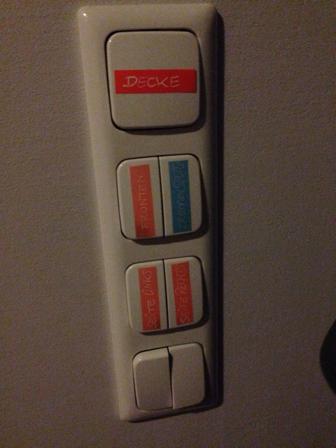

Unsere zwei Up-Down-Leuchten im Giebel werden mit einem Schalter bedient. Genauso verhält es sich mit zwei Leuchten linke Hausseite sowie zwei Leuchten an der rechten Hausseite. Also: 3 Schalter für 6 Leuchten.
Natürlich vergessen wir oft, morgens die Beleuchtung auszumachen, abends an - kurzum: wir brauchen da eine Installation.

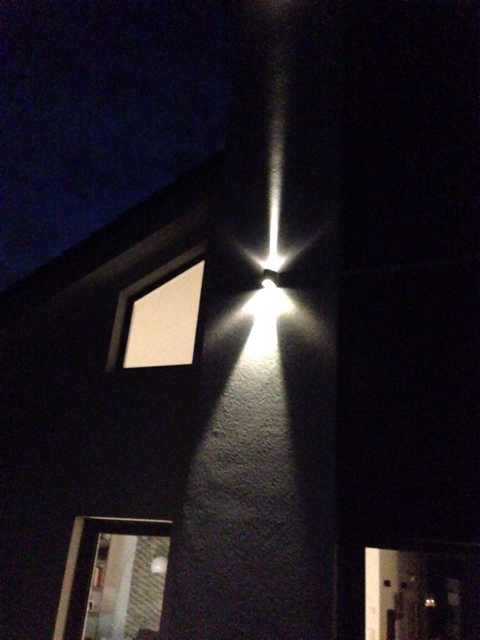

Zur Zeit haben wir die Canto von Nordlux
Gartenseite

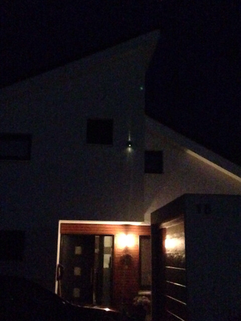

Eingangsseite ( die jetzt das Zeitliche segnet)

Ja, ich habe an diese Einbauzeitschaltuhren gedacht, die mit Astrofunktion.
Allerdings teilen sich bei uns die Schalter einen Platz
Wir müssten da also die Schaltungen tauschen lassen.
Dafür brauchen wir einen Eli. Dann könnten wir allerdings auch so einen rechteckigen Sensor "in den Stromkreis integrieren", dann ist es wohl ordentlich nach den Richtlinien, zufriedenstellend in der Funktion.

Wenn alle drei Schalter dort an einem Ort zusammen sind, dann klemmt die zusammen und macht eine Zeitschaltuhr mit Astrofunktion dazwischen.
Einfacher gehts vermutlich nicht.
