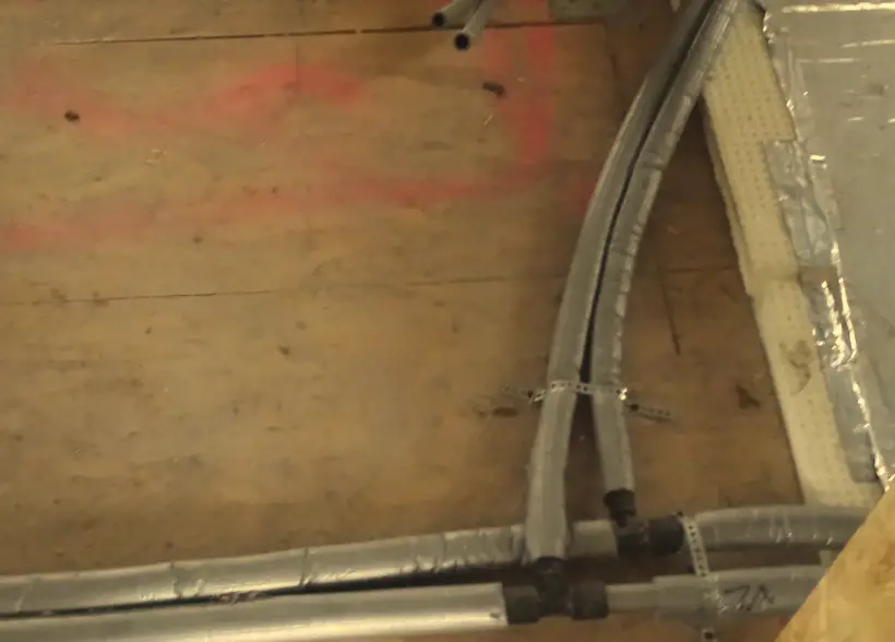

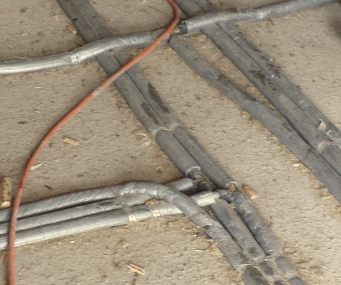

你好,
如你们在这两张照片中所见,冷热水管道都进行了保温隔热。安装工说接头(连接件)不需要保温,因为是塑料制的。这说法正确吗,还是在保温、冷凝水、噪音方面会有问题?
管道位于地坪下方,也就是说上面还会有聚苯乙烯泡沫板和流动地坪。
安装工说他还可以在上面缠绕一层无纺布,但他说没必要。你们怎么看?
祝好,安德烈亚斯

这些管道被包裹了多少厘米的Was (wlg)?

这些管道是预隔热的Rehau rautitan管道。然而,连接件(塑料)没有隔热层。
隔热材料由闭孔PE泡沫制成,表面覆有共挤出的防潮PE薄膜(见照片)。

我不是专家,但这隔热看起来比较薄。我暂时没有找到数据表。

关于这在奥地利的做法我不太清楚,我一直都是按照德国的方式来做的。
隔热厚度在我看来似乎只有50%。对于保温管道来说,这显然是不够的。

房间里有地暖。我认为50%应该足够(根据Diddi Dämmmeister)。但是隔热连接件(Fittings)有用吗,还是说这是必须的?
