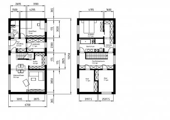

大家好,社区的朋友们,
由于我们准备在不久的将来建房(已拥有土地),所以我们在社区注册,希望能获得关于建房的各种创意、建议和提示,当时机成熟时,也能分享我们自己的经验。

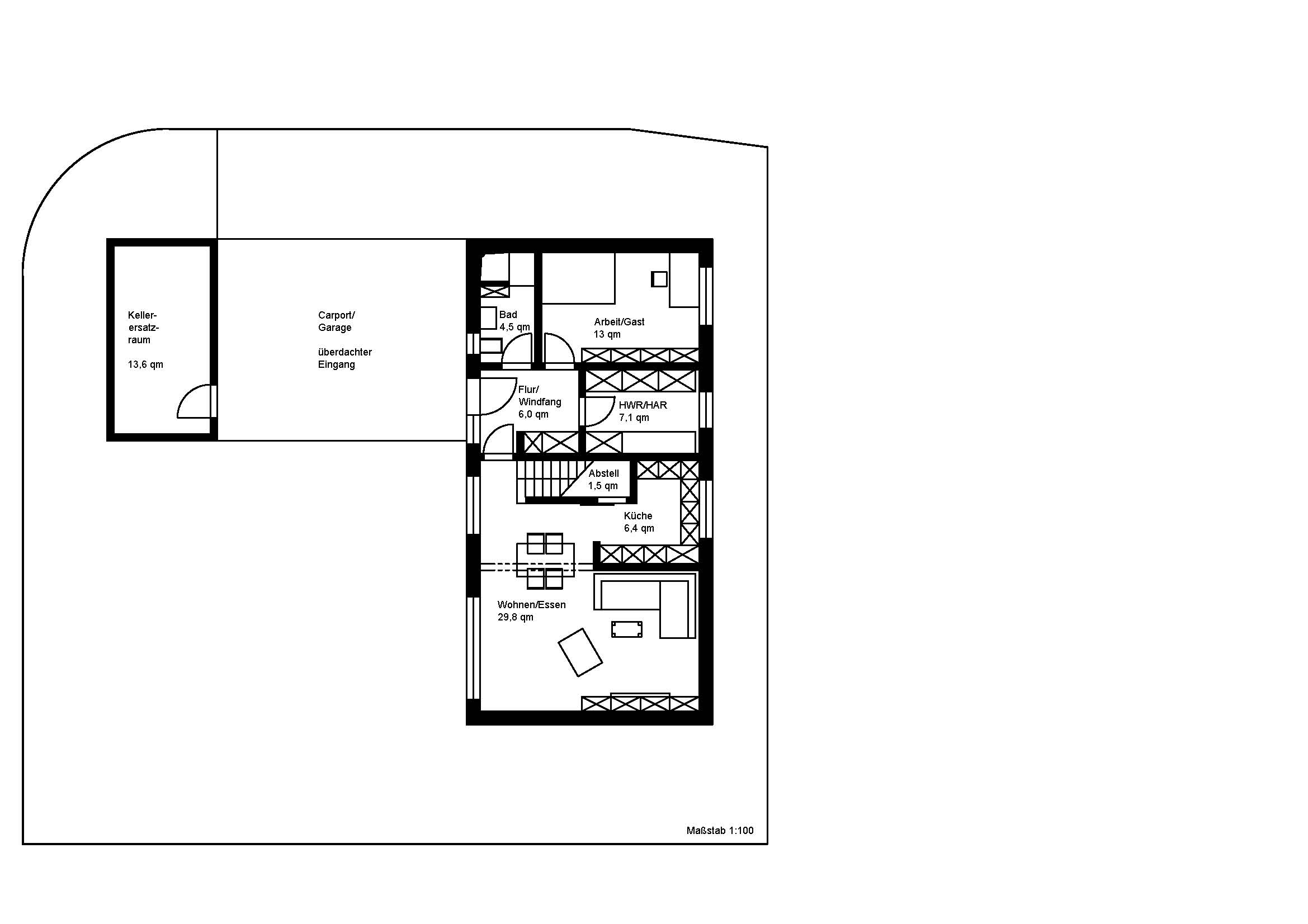

目前我们正在设计合适的户型图。我们的地块大约是正方形,面积为390平方米。北侧临路,东侧是市政停车场,南侧有一栋现有的独栋住宅。西侧临一条私家路,这条路通向南侧的独栋住宅,除此之外,西边还有一块与我们的地块大小相近的小空地,保持未开发状态。基于此,我们考虑在地块的东侧建一栋狭长的房子,朝西方向(具体来说是西偏南西方向)开放。
房子将是一栋两层的平屋顶建筑。

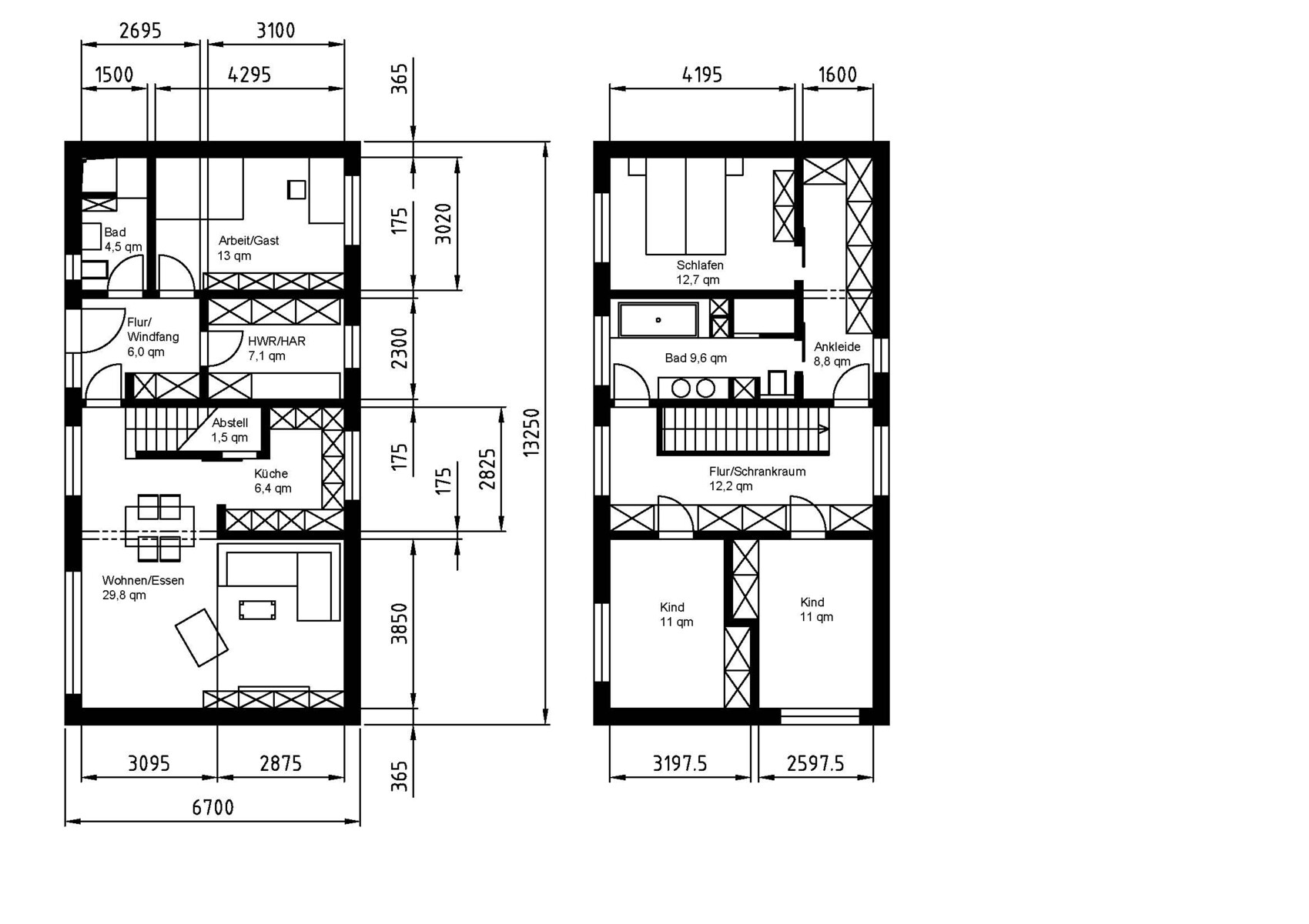

附上我们的第一版设计草图,供大家参考。期待大家的意见和建设性批评。提前感谢大家!

我不是专家 :-) 但我想说你们的平面图虽然小巧,但很精致 :) 尤其是考虑到了储物区,我觉得非常好,两个儿童房大小相同,卧室和儿童房之间也有一点距离,保证了隐私,非常好。车库是从哪个方向进出的:北边吗?那就太好了,你们还有一个漂亮的露台。我可能还会考虑一下从家务间到厨房的通道,尽管这样储物空间会减少。这是一个权衡的问题。但也有可能以后会后悔,因为每次要从家务间拐弯去拿储备物品会很麻烦。总的来说,我觉得这个设计非常棒,也非常专业。

你好,巴伐利亚,
我们的入口确实是从北边。
我们也考虑过从厨房到家务间的通道,只是我们需要看看那样厨房是否会缺少储物空间。但非常感谢你的提示。
来自萨克森的问候

我觉得这个设计大体上也挺好的。但我发现了2-3个问题:
• 家务间用于家用技术和洗衣?那可能会很紧张。
• 一楼的厕所门和门口冲突。这个必须要另作解决。
• 客厅没有窗户?难道就没有至少一条采光带之类的吗?我觉得这样会不太舒适,即使可以从餐区往外看……我觉得这里缺少一个南窗。
• 更衣室/衣柜相当阴暗。或许可以在北侧加一个窗户?

你好 Milkie,
感谢你的提示。
- 家务室应该是两用的。通向客房的墙最初在更北的位置,因此浴室和客房更小,走廊和家务室更大。后来我们调整了位置,使得一楼和二楼的墙完全对齐,这样结构更简单。如果结构计算表明我们可以移动墙,我们一定会为了更大的家务室而这么做。
- 浴室里的冲突还不严重,可以考虑把洗手盆和马桶调换位置。另外那里有些地方比例不完全准确 :)
- 一楼朝南的窗户无法开设,因为邻居的车库就在3米外。那样视野并不好。朝西的窗户会做成2米高、4米宽,以便让较多光线进入房间。
- 北侧试衣间开窗是个好主意。
此致
托马斯

好的,没人需要车库视图。;)
但是关于客厅的采光带(南面或东面),我会考虑自然光的问题。
